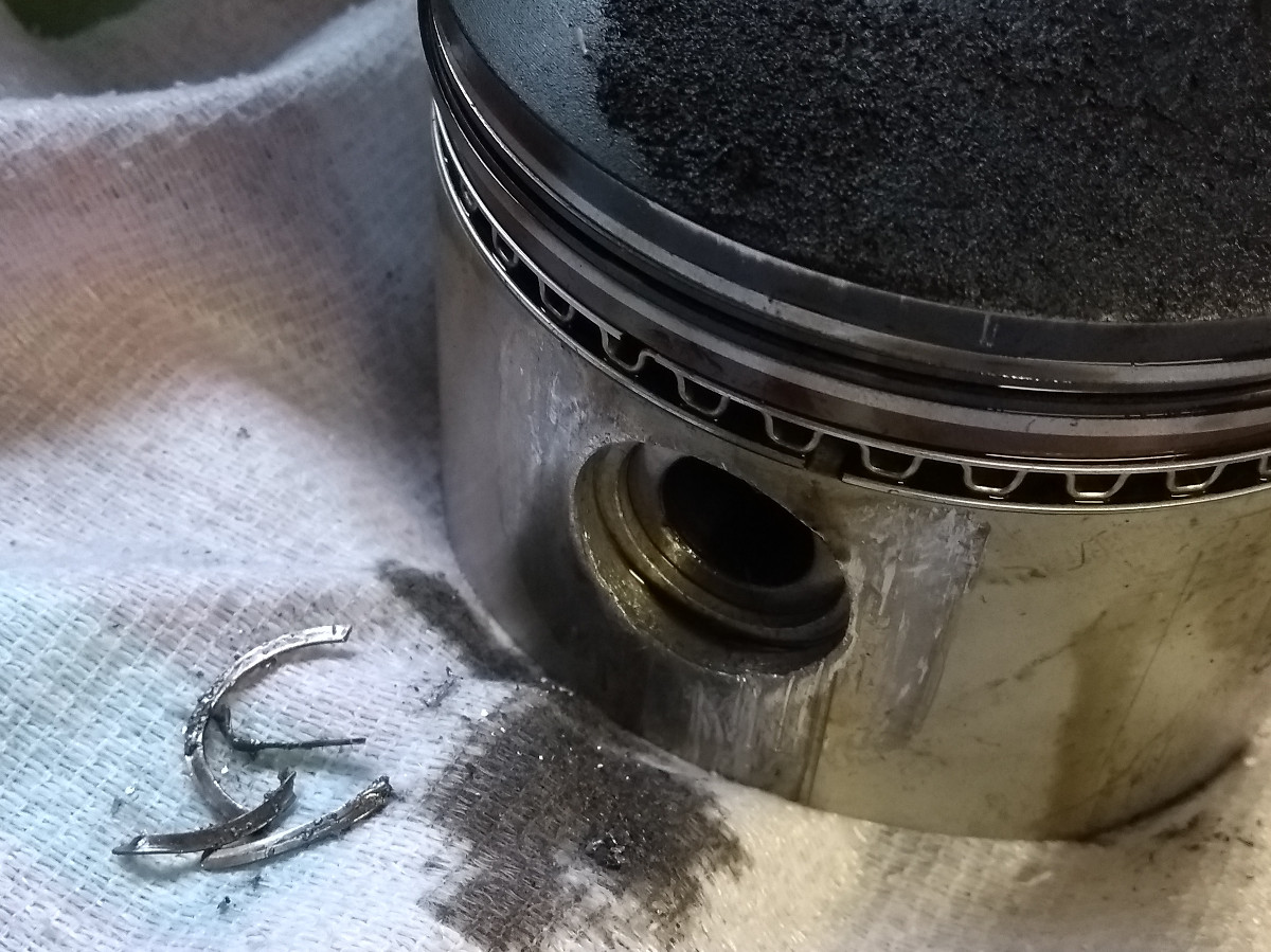

hab heute meinen Motor aufgemacht, weil der hintere Zylinder Öl verbrannt und geklappert hat.
Ein Kolbenbolzen-Sicherungsring am hinteren Kolben war nicht mehr da und der Kolbenbolzen hat die Zylinderwand spanend bearbeitet! Kolben und Zylinder sind Schrott! Den Clip hab ich später zerbröselt im Nose-Cone vor dem Ölpumpenantrieb gefunden.
Dachte im ersten Moment, der Clip wäre vergessen worden, als der Motor vor 12tkm gemacht wurde. Aber scheinbar hat er sich im Betrieb gelöst! Seltsam!
Bild Bolzensicherung.jpg (262 KB)
Meine Frage: Hat das schon mal jemand gehabt? Normalerweise löst sich doch so ein Ring nicht einfach. Sind Standard-Kolben mit dem OEM Clip.
Werde jetzt noch den Motor ganz zerlegen um Ölpumpe, KW und alle Lager zu checken.

Mir ist es noch nicht passiert aber im Bekanntenkreis ist das schon öfters vorgekommen. Sei aber mal froh das Du den Motor jetzt aufgemacht hast. Irgendwann wäre Dir sonst der Zylinder abgerissen. Und was das heißen kann brauche ich ja nicht großartig ausführen.
Was ist denn bei der Motorrevision vor 12.000 km gemacht worden? Top End oder auch Lower End?
Ein Kumpel hatte das gleiche Problem. Kolbenbolzensicherung verschwunden, Kolbenbolzen gewandert, 1 mm tiefe Ausfräsung im Zylinder. Neue Zylinder, neue Kolben - 10.000 km später das gleiche Spiel. Neue S&S Zylinder Schrott, Kolben natürlich auch.
Er hat den Motor dann zur Instandsetzung an einen HD-Motorenbauer weggegeben. Der hat dann festgestellt das der Hubzapfen der KW so was von eingelaufen war, daß ein Pleul schief gelaufen ist und die Kolbenbolzensicherung weggedrückt hat, usw. und so fort.
Es ist letztlich ein neuer Hubzapfen mit Pleulen zusätzlich zu den wieder neuen Zylindern und Kolben verbaut worden und seitdem ist Ruhe (50 oder 60.000 km).

Hi, es gibt zwei Arten von Sicherungen, als Spiral-Clip und als Draht-Clip. Jede darf nur in der passenden Nut verwendet werden. Die Spiralvariante hat eine eckige Nut, die Drahtvariante eine runde. Vielleicht liegt es daran? Es wurden meines Wissens beide Varianten OEM-mässig verbaut...
Gruß, Peter
Beiträge: 1007
Re: Motorschaden Kolbenbolzen Clip
Danke für euer Feedback. Die Sicherungen gehören zu den verbauten Kolben. Es sind die Spiral-Sicherungen für die eckigen Nuten.
Ich vermute langsam auch was Mattes schildert, das Schadensbild ist nämlich exakt gleich! Könnte durchaus sein, dass der Hubzapfen was ab hat. Das seitliche Spiel und das Kippeln des hinteren Pleuels kommt mir etwas groß vor. Höhenspiel kann ich aber keines feststellen.
Laut Rechnung wurden bei der Revision nur die Lager auf Sprocket- und Pinionshaft erneuert. Es ist lediglich ein Posten "KW geprüft" drauf. Keine Ahnung wie das für Hubzapfen und Pleuellager ohne zerlegen gehen soll.
Egal, die KW kommt jetzt auf jeden Fall raus, wird zerlegt/inspiziert und Zapfen und Lager erneuert. Wenn das bei der Revision nicht gemacht wurde und nun auch noch Metallabrieb da durch ging, ist das sicher kein Fehler! Die anderen Lager und die Ölpumpe will ich auch kontrollieren und ggf erneuern, sonst gibt das ne never-ending-story.

Jo mir ist dasselbe bei meinem 1530er S&S Stroker passiert, bei 120 KM/h. Allerdings erst gute 25 Jahre nach dem Umbau. (Von Fachwerkstatt, Moped mit Umbau gekauft). Darum würde ich mal sagen, der Clip ist einfach gebrochen. Allerdings gings bei mir nicht so glimpflich aus: Motor Totalschaden

hatte die gleichen Sicherungsspiralen im Panmotor, nach der Revision fing
sie an Öl zu rauchen. Die Reste hab ich im ganzen Motor gefunden.
Bei mir waren es neue Ringe mit neunen Kolben. Jetzt sind alte S&S Kolben
mit neuen C-Clips (dank Gerry) verbaut das hält jetzt schon länger.

Vor 7 Jahren erging es meiner Pan genauso: Lief nicht mehr so gut, ölige Kerze, Material in der Ölpumpe.
Also Komplettrevision vom Motor...
Ursache ist meist, dass der Pleuel schräg zum Kolbenbolzen steht und so Querkräfte auf den Kolbenbolzen abgibt. Nicht grosse, aber ständig. Und irgend wann drückt es den Sicherungsring durchs Material.
Also penibel drauf achten, dass der Pleuelzapfen genau parallel zur Lagerung verläuft.
Viel Erfolg bei der Revision!
