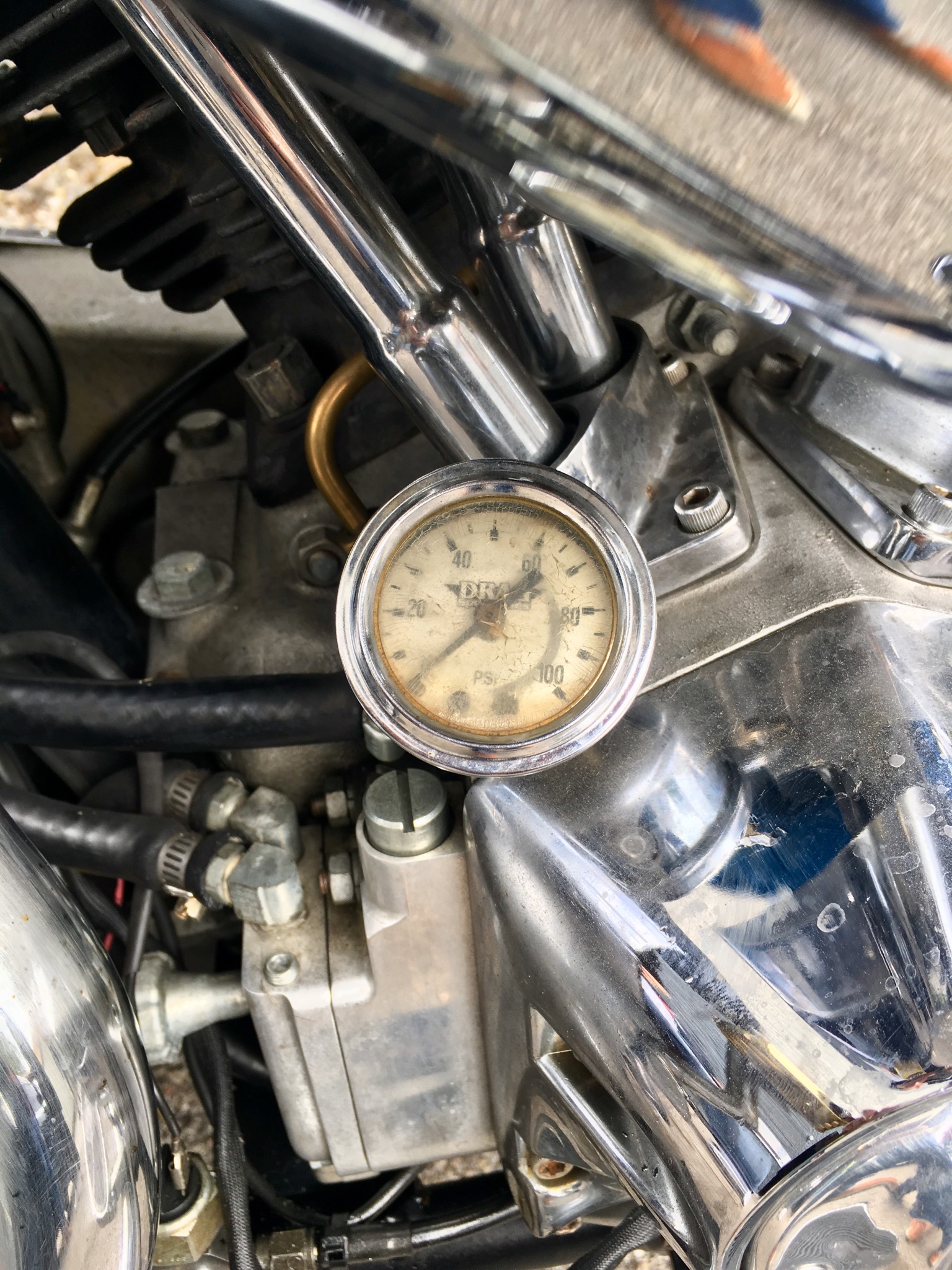

da ich gerade schaue was ich da so alles momtiert habe kommt heute der Öldruckmesser dran. Da er mir eigentlich nichts anzeigt, weil er nicht mehr funzt überlege ich ihn auszutauschen gegen einen Funktionierenden.
Oder kann ich auch als alternative den Druckmesser wegbauen und das dadurch entstehende Loch mit einer Schraube verschließen?
Muss ich das Öl dafür ablassen oder kann ich einfach im kalten Zustand das Teil abschrauben?
Danke für Eure Hilfe, ich bin halt echt tatsächlich voll der Newbie :wink:
Bild 6EAE19D2-8A1A-4BA1-97D1-D69B8AA291D1.jpg (660 KB)
Beiträge: 4646
Re: Öldruckmesser Late Shovel
der geht doch noch! ;-)
Ja, kannst Du ohne Ölablassen abbauen. Du könntest den Anschluss auch einfach mit einer Schraube verschliessen. Da wäre dann die saubere Lösung das Fitting mit auszubauen und da das Gewinde wieder dicht zu machen.
Abär...bei manchen Fittings ist es erforderlich auch den Stösselblock auszubauen weil man sie sonst nicht ganz raus / reingedreht kriegt. Stossen dann am Block an. - Kann ich aber auf dem Bild nicht sehen ob das bei Dir der Fall wäre.
Ich würde ich den Öldruckmesser erneuern. Immer gut zu wissen was der Druck macht.

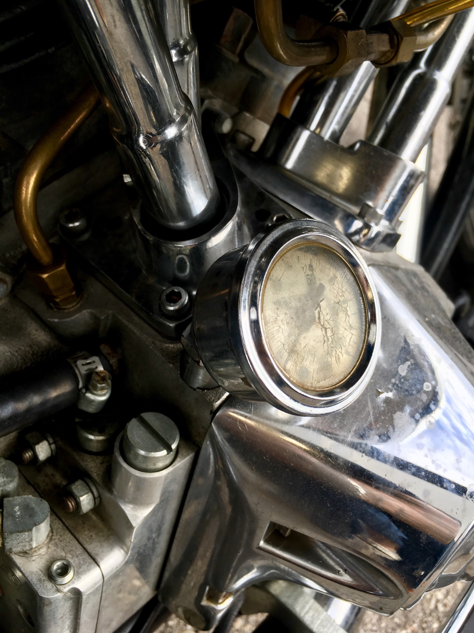

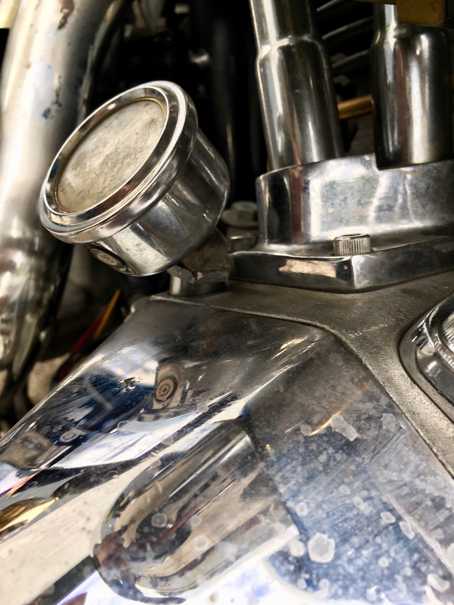

Machen es diese 2 Bilder einfacher etwas zu erkennen?
Bild C164A3F8-595A-4ABB-BBF1-312BAE351CCD.jpg (674 KB)
Bild 5883308E-E583-4562-9E12-2C80651044BE.jpg (810 KB)
Wäre dies dann der richtige Öldruckmesser?
https://www.kraftradteile.com/Marshall- ... l-Gehaeuse
Beiträge: 4646
Auf jeden Fall schon mal der richtige Laden! :-)
Ja, den kannst Du verwenden.
Du mußt eigentlich nur gucken ob der 6-Kant am Fitting beim Rausdrehen an dem dahinter liegenden Stösselblock anstossen würde. - Ganz sicher kann ich das so leider nicht erkennen.
