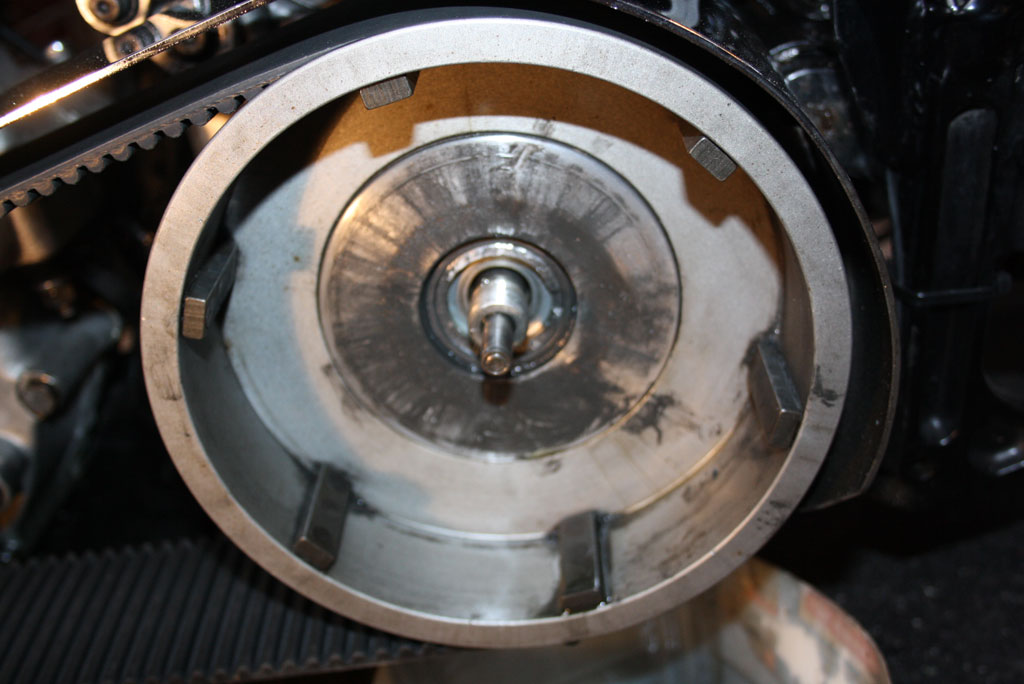

Wie Ihr erkennen könnt ist mir die komplette Kupplungsnarbe aus dem Korb meiner 3" BDL Kupplung (alter unbekannt) ohne Vorwarnung rausgerissen.
Ich war eigentlich auf einer Testfahrt, da ich die völlig verschlissenden Kupplungsbelege durch Neue ersetzt habe.
Kann beim Einbau irgendwas schief gelaufen sein?
Ist bei Euch oder Shovel Kollegen so ein Schaden bekannt?
Wo kann ich am besten eine neue Kupplungsnarbe bekommen oder muss gleich alles Neu?

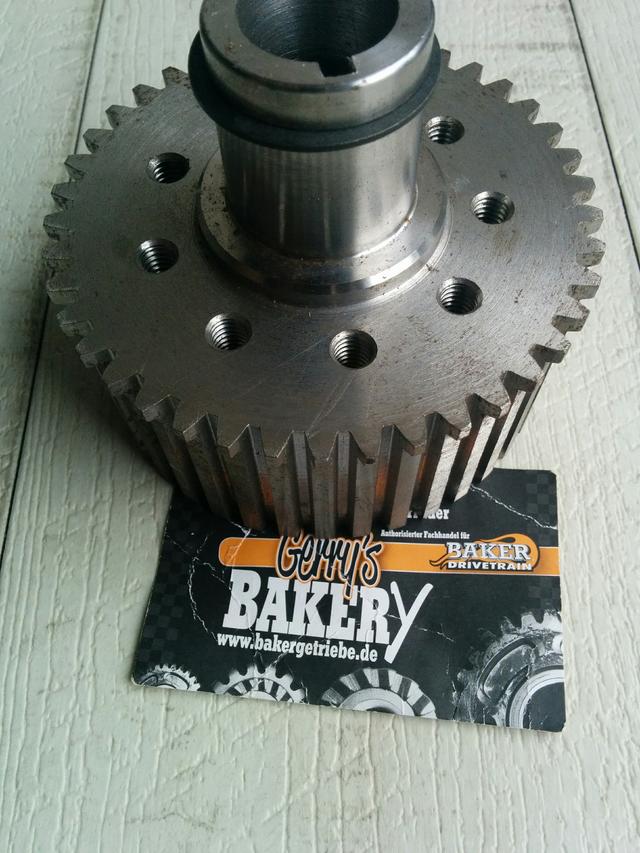

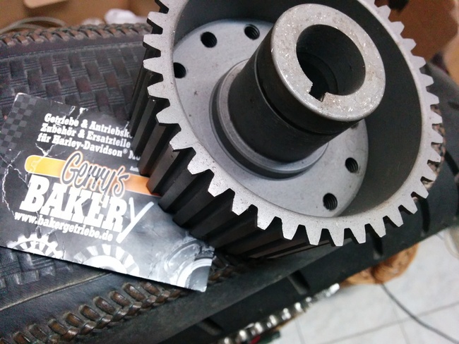

Ich habe falsche Bilder eingefügt...habe die gleiche Nabe wie im Link von Kalle gezeigt, sorry...
Aba da lag 75cm weiter sowas hier:
Iss aba auch aus Happy-Metal...
@ Chris: dort scheißen, wo's schon mal weggerissen iss...mit dem Aufwand...da braucht man eine mechanische Werkstatt mit Stundensätzen um die 30 Euro...oda das Teil gäbe es nicht mehr.
...und vorausgesetzt, die Alte iss aus Stahl....
@ Gerry: iss das überhaupt ok wenn ich in Deinem Keller so rumfotografiere?

Was mir nicht aus dem Kopf geht ist der Gedanke, dass bei so einem erheblichen Schaden eine Blockade vorgelegen haben könnte.
Motor läuft ganz normal und Getriebe in Neutral auch. Belt dreht sich nur eben ohne Kupplung.
Wenn ich den Kupplungskorb und den Rest von der Narbe runterbekommen sollte (da bin ich noch echt ratlos) und eine Neue Kupplung instaliiere könnte ich mir den gleichen Schaden evtl. gleich nochmal reinziehen.
Wie ist da Eure Einschätzung.
Kann das Material so schlecht gewesen sein, dass es einfach so abreisst?
Meine Idee, Getriebe ausbauen (dann kann ich mir das Gewürge mit dem Rest der Kupplung von der Welle ziehen, sparen) durchchecken lassen um dann eine Neue Kupplung zu installieren.
Haut das theoretisch hin?

Re: BDL Kupplungsnarbe abgerissen
Ja, aber Du könntest mal eine neue Visitenkarte nehmen. Was soll'n denn die Loide denken ?!holzlenker hat geschrieben: @ Gerry: iss das überhaupt ok wenn ich in Deinem Keller so rumfotografiere?![]()
