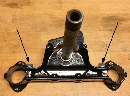

Moin zusammen,
ich baue mir gerade neue Federn in die Gabel ein. Jetzt habe ich gesehen, dass mein Vorbesitzer (oder der davor, oder der.....) die untere Gabelbrücke mit Schraube und Mutter geklemmt hat. Normalerweise wird von hinten eine Schraube durchgeschoben und damit geklemmt, weil sich vorn in der Brücke ein Gewinde befindet. Ich vermute gerade, dass dies ein 3/8 UNF ist. Innendurchmesser der Gewindebohrung (ohne die iefe der Gänge) ist ca. 9,5 mm. Meiner Meinung nach passt das nicht, weil der Außendurchmesser einer 3/8 UNF-Schraube auch schon 9,5 ist. Damit würde die Schraube ja durchschieben, ohne das das Gewinde fassen kann.
Meine Frage: Weiß jemand, welches Maß das Gewinde in der unteren Gabelbrücke zum Klemmen der Gabel hat?
Danke schon mal im Voraus!
Das Bild ist zur Verdeutlichung meiner ggf. ungünstigen Beschreibung.
Bild klemmschraube.jpg (63 KB)

Müßte 7/16 UNF sein, jedenfalls ist es bei einer Brücke, die hier noch liegt das Gewinde.

Ja, haut wohl hin. Mit nem kleinen Messfehler meinerseits, und der Differenz von Innen- zu Kernlochdurchmesser müssten 7/16" wohl passen.
Danke!

7/16 passt!

Hab noch ne original FLH Gabelbrücke Baujahr 1971, das Gewinde ist 7/16 x20.
Alle anderen haben vergessen die Steigung mit anzugeben...
