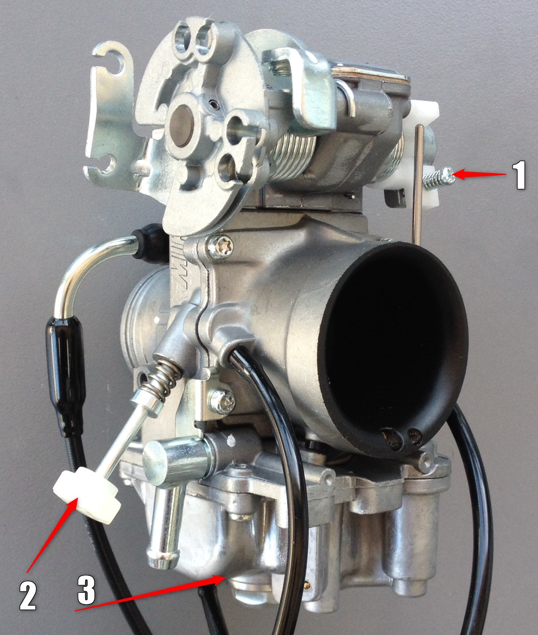

ich habe eine Frage zu dem MIKUNI HS 40 Vergaser, der bei mir auf der Panhead verbaut ist.
Die Panhead habe ich vor kurzem gekauft und bin auch mehr als glücklich damit :-)
Bisher hatte ich immer S&S Super E auf meiner anderen Shovelhead und der Mikuni Vergaser ist für mich neu.
Nur irgendwie komme ich mit den Einstellschrauben nicht zu recht bzw. welche, welche ist. Kann mir vielleicht einer sagen welche die Leerlaufschraube ist bzw. die Gemischschraube?
Bild MIKUNIHS40.jpg (271 KB)
Der Bock springt kalt und warm gut an, nur beim Fahren im Teillast und bei Beschleunigung stockt der Vergaser, daher wollte ich einmal nach der Anleitung hier im Forum eine Grundeinstellung durchführen, nur ich weiß nicht welche Schrauben.
Vielen Dank für die Hilfe.
Henry
Beiträge: 1798
Re: MIKUNI HS40 Vergaser Einstellschrauben
Hallo Henri,
1 = Einspritzpumpe
2 = Standgas
3 = kann leider nicht erkennen, was du meinst, der Pfeil zeigt jedenfalls auf die Schwimmerkammerablassschraube...
Falls du mit Englisch klar kommst, auf der Mikuni Seite gibt es eine Anleitung: http://www.mikuni.com/pdf/hs40_manual.pdf
Ansonsten ist Mikuni Importeur Stephen Topham die Koryphäe schlechthin, der stellt dir deinen Vergaser sogar übers Telefon ein: http://www.mikuni-topham.de/

Mit 3 meinte ich die CO-Schraube wie es bei Topham beschrieben wird.
Ich suche eigentlich die Leerlaufgemischschraube womit ich das Setup beginnen kann.
Damit fängt mal wohl das ganze an ... aber welche ist das?
Danke, Henry

Hi Henry,
alles klar, das ist Pos 29, PILOT SCREW --- controls how much fuel is allowed to enter the carburetor venturi.
Ansosnten bietet der der HS40 noch weitere Einstellmöglichkeiten:
1) PILOT JET (Pos. 31) --- controls maximum fuel flow through the idle circuit.
2) PILOT AIR JET (Pos. 43)--- controls the maximum amount of fuel that will flow through the pilot jet by allowing a higher (smaller air jet) or lower (large air jet) vacuum signal at the pilot jet.
Viel Spaß
