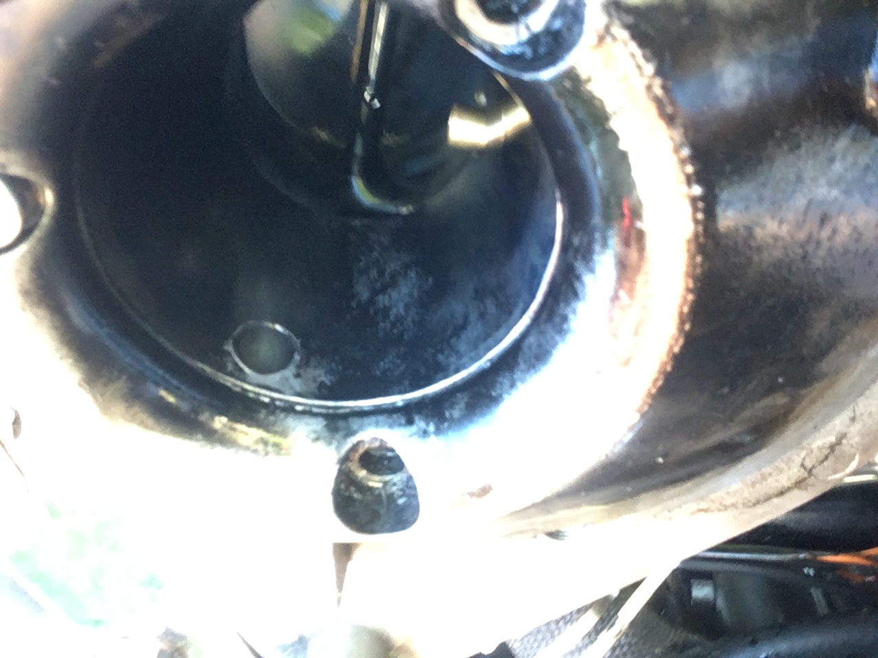

Ich hab fehlzündungen im Vergaser bereich.
Sehr oft zischen und patschen und weisser rauch.
Manchmal kommt der motor fast aber stoppt dann.
Der rauch kommt aus dieser öffnung am vergaser
Bild IMG_6692.JPG (300 KB)

Beiträge: 2618
Re: Shovel startet nur mit autopilot
Hi, weiß ja nicht was der Christian Dir schrieb - ein technischer Tip, wär auch für uns interessant -,
doch Fehlzündungen und rückfeuern in den Gaser deutet ebenfalls auf ein nicht ganz schließendes Ventil hin. Umgekehrt, bei viel zu viel Ventilspiel, zu spät öffnendem und schließenden Ventil verhält es sich ähnlich.
Wenn das schon vor dem Ventileinstellen so war, ist wohl ein oder mehrere Hydros defekt.
Um allerdings Nebenluft und den Vergaser sicher auszuschließen, würde ich erst einen Manifold Drucktest machen. Anleitung dazu, findest in einigen meiner Beiträge.
Wichtig ist m.M. nach systematisches Vorgehen. Eins nach dem Anderen Testen und Ergebnisse/Veränderungen merken/notieren, sonst finden wir den Fehler nie.
