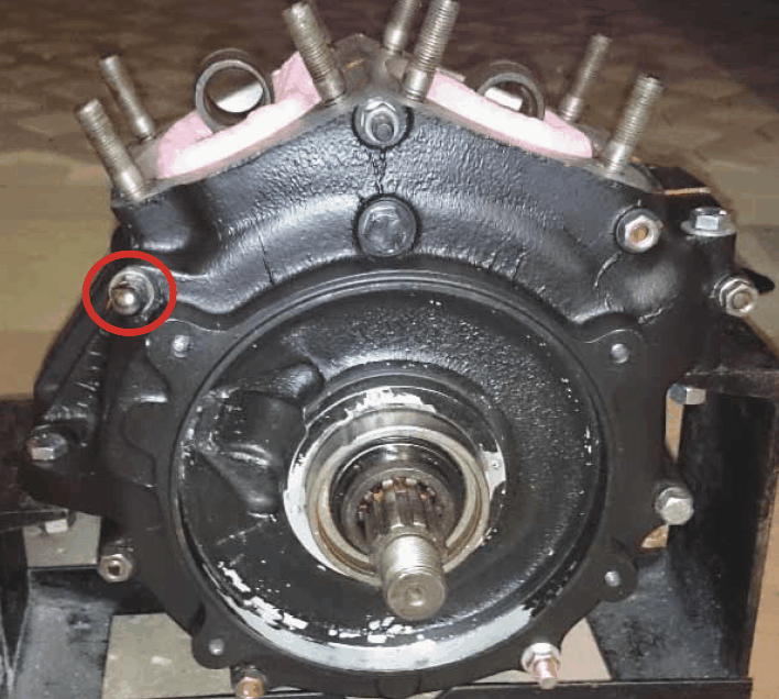

Da ölt es raus. (Beispielbild nicht mein Motor) Gibt es eine Verbindung nach innen ,die ich nicht sehe.
Oder ist davon auszugehen dass die Dichtung der Gehäusehälften undicht ist und dann da rausölt.

würde das auch so sehen.
Schraube raus und Kupferdichtringe drunter, vielleicht hält es bis er mal gespalten werden muss.
Allerdings kann das Öl dann auch an einer anderen Stelle austreten...da der Weg des geringsten Widerstandes nicht mehr seiner Bestimmung nachkommt.
