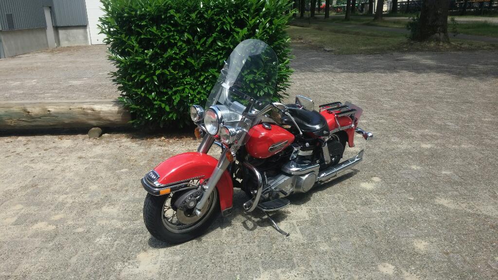

Hallo Leute,
ich habe zwar schon heute Früh einen kurzen post eingetragen, aber jetzt habe ich mehr Zeit, und möchte mich kurz vorstellen.
Ich heisse eigentlich Harald (deshalb potter :-) und hatte schon einmal Anfang der 2000er eine 92er Heritage. Ich bin, seit ich mit 16 auf einer 76er Electra Glide gesessen bin, Harley Fan, und habe mir damals mit der Heritage den Jugendtraum erfüllt. (da ich mir das Schrauben an einer Shovel noch nicht zugetraut habe)
Mittlerweile sollte das kein Problem mehr sein, ich bin Maschinenbauer und habe bereits eine 86er XT500N (mein erstes Motorrad) und vor Kurzem eine 65er Vespa 150 Sprint komplett restauriert.
Also ist es jetzt soweit, und ich möchte mir nun den tatsächlichen Traum erfüllen, nämliche eine FLH.
Habe mir heute eine angesehen, die der von damals, als ich 16 war, sehr sehr ähnlich ist... Leider kenne ich mich im Detail nicht so aus, und ich wollte Euch nach eurer Profi Meinung fragen.
Hier mal ein paar Fotos:
Sie ist vor vier Wochen das letzte Mal bewegt worden, und ist schwer angesprungen. Joke her, Joke weg usw. Nach ca. 10 Versuchen ist sie dann gelaufen.
Der Klang war gut; nun meine Fragen:
-) Aus dem linken Auspuff kam weniger heraus als aus dem rechten (ich würde das aber nicht abnormal finden, da der hintere Zylinder ja in beide Rohre verzweigt?)
-) FÜr mich sieht sie halbwegs original aus, fällt EUch etwas auf, was nicht passt, was fehlt, oder was anders ist als es sein sollte bei einer 79er Electra Glide?
-)So gar keine Taschen, bzw. Sozius Sitz fehlt; gab es zu dieser Zeit "eigene" Einsitzer mit dem gefederten Sitz?
-)Das Getriebe Gehäuse war leicht feucht, ein Tropfen auf der vorletzten Schraube. Ich habe es abgewischt, und nach zwei Fahrten a'15 min mit 2 Stunden Pause war kein Öl angesammelt nach der zweiten Fahrt; das mach auf mich eigentlich einen recht "normalen" Eindruck,bzw. besser als so manche andere?
-) Beim zweiten Fahren ist mir aufgefallen, dass es zwischen den Beinen heiß kommt vom hinteren Zylinder. Gerochen hat nichts, aber gespürt habe ich es auf dem Oberschenkel. Normal, oder hat da der hintere Zylinder oder Kopf etwas. Gehört habe ich nichts was komisch geklungen hat; habe aber natürlich zu wenig Erfahrung.
Sie wird von einem Händler verkauft. Wir haben ganz offen gesprochen, und ich bin zu dem Schluß gekommen, dass sie nicht perfekt ist, aber im Moment einmal keine Mängel bestehen, die ein Fahren verhindern würde.
Das wäre es einmal, Danke schon im Voraus; mir fällt sicher noch etwas ein...
Liebe Grüße
Harald (potter)
Beiträge: 4196
Re: Vorstellung und ein paar Fragen
Servus Harald & welcome on Board!
Sieht auf den ersten Blick ganz gut aus.
Zu Deinen Fragen:
- Auspuff, wie Du selber schreibst, bläst in zwei Rohre aus, daher weniger Puff
- such' Dir Bilder im Netz aus diesem Baujahr und erkunder sie
- denke, die wurde mit Doppelsitzbank ausgeliefert, aber das wirst Du selber sehen wenn Du Bilder gefunden hast Koffer/ Taschen ebenso
- Getriebe kann man nicht so einfach beantworten: ist Öl drin? 8) :lol:
- wenn die Cross-Over-Anlage (Krümmerverteiler re/li) nicht dicht ist bläst dort heißes Puff aus, in Verbindung mit der größeren Abstrahloberfläche ist dort unten einfach mehr Wärme vorhanden
Ist daer Verkäufer ein HD-Händler bzw. einer der HD's kennt?
PS:
Was ruft er für einen Preis auf?
Kannst Du auch per PN mitteilen.
KM? Revisionen? wer hat wann den letzten Kundendienst gemacht? Kommst Du an den Vorbesitzer ran?

Beiträge: 67
Registriert: 11.06.2018, 12:09
Beitrag von Potter »
Hi Lutz!
Danke für Dein flottes Feedback.
Fotos konnte ich in der Zwischenzeit schon viele ausgraben. Die meisten sehen auch so aus, passt also.
Ja, der Verkäufer ist ein Harley Händler, allerdings verkauft er sie für einen Kunden, der sie aber wo anders gekauft hat. Er ist sie aber selbst gefahren und hat mir in längeren Gesprächen heute versichert, dass er nichts an ihr findet, was ihm Sorgen machen würde.
Seine Aussage war:" nichts besonderes (in Bezug auf den originalen Zustand), aber verlässlich und technisch OK.
Ich kann es ihm nur glauben.
Was mich noch interessieren würde zum Startverhalten. Ist es beim Shovelhead normal, dass er etwas "Zuspruch" braucht, bis er läuft? Oder sind da unter Umständen die Kolben oder Zylinder am Ende? Der Vergaser wurde beim letzten Service neu eingestellt, der sollte es also nicht sein?
Und zur Scheibe: ja, wobei mir das eh nicht so gefällt, vor allem glaube ich, dass man mit dem Polyester Schild mehr Windschatten hat als mit dieser Scheibe (ist übrigens die Police Version, wie mir erklärt wurde)
Hat jemand Erfahrung bzw. einen Vergleich zwischen Polyester mit Scheibe und nur Scheibe wie auf den Bildern?
Danke Euch, schönen Abend
Liebe Grüße
Harald
Beiträge: 4196
Servus Harald,
anspringen, richtig eingestellt, tun die Dinger schon gut - sonst würde keiner mit Kicker das Ding zum Leben erwecken.
Warum das Teil georgelt werden will: keine Ahnung.
Wenn Du eh schon hin und weg bist, dann nötige doch den Dealer zu einer Kompressions- & Druckverlustmessung; da können paar Leute hier noch was dazu sagen.
Iss mal hinter Dir einer gefahren bei der Probefahrt?
Wenn Kolben/ Zylinder/ Ventilführungen ausgelutscht sind, bläut sie (verbranntes Öl).
Das sie im Kundenauftrag verkauft wird ist normal - keiner kann auf so ein Teil 2 Jahre Garantie/ Kulanz geben ohne sich auf finanzielles Glatteis zu begeben.

Beiträge: 1799
holzlenker hat geschrieben:Wenn Kolben/ Zylinder/ Ventilführungen ausgelutscht sind, bläut sie (verbranntes Öl).
So isses, blauer Rauch im Schiebebetrieb deutet auf ausgelutschte Ventilführungen hin, wenn der Motor beim Beschleunigen qualmt, ist das ein Zeichen für verschlissene Kolbenringe.
Beiträge: 2619
Servus Harry,
auf den ersten Eindruck ein nettes Moped.
Was nicht zum Baujahr passt, ich wahrschl. aber auch abgeändert hätte, sind auf jeden Fall: Luftfilter und Auspufftöpfe.
Normalerweise springen die Mopeds gut an. Oft ist der Fahrer selbst schuld, falls nicht. Denn viele Vergaser haben eine, für mich unnötige, Beschleunigerpumpe, und die Leute verwenden diese als Chokeersatz. Fluten den Ansaugtrakt, ähnlich wie früher mit Tupfervergasern. Doch das ist ein Glücksspiel und dementsprechend schnell ist das Gemisch zu fett -ja, das gibts-, um noch zu zünden.
Andere Gründe für schlechtes anspringen, ziemlich nach Häufigkeit:
1, zu kleines Ventilspiel - v.a. mit Solids, aber auch Hydros sollte man checken
2, Falschluft
3, verrußte Kerzen durch zu fette Vergaserbedüsung
4, Zündzeitpunkt, Kontaktabstand arg verstellt.
5, Öl oder Wasser am Kontakt - '79 müsste allerdings die halbelektronische Zündung haben.
6, hängender Fliehkraftversteller
7, defekter Kondensator
8, altes Benzin
Natürlich kommen auch andere Ursachen in Frage (defekte Kerze, verdreckte Spritzufuhr, usw.), doch dann läuft sie auch nicht gut.
Gut eingestellt springen die Dinger auch bei 2L/1000km Ölverbrauch noch an. - so lange die Kerzen das Öl noch verbrennen können, sich nicht damit zusetzen.
