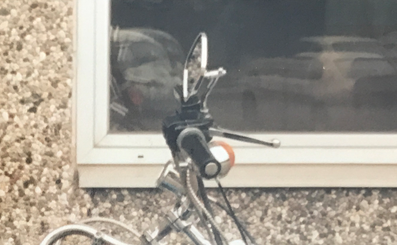

Ich kann mir vorstellen, dass dieses Teil eher unbekannt ist... Hier mal ein Bild von meinem Moped von 1983, als es so ein übereifriger vom Team Green sicherstellen liess. (Sorry, die Qualität ist Mist, aber die Dekra hatte 1983 eben noch keine guten Digitalkameras....) Es gab da da diverse Diskussionen über Auspuffanlagen, Gabeln und Fußrasten. Den vergrösserten HBZ kann man einigermaßen erkennen. Morgen suche ich das Teil mal raus und poste ein besseres Bild.

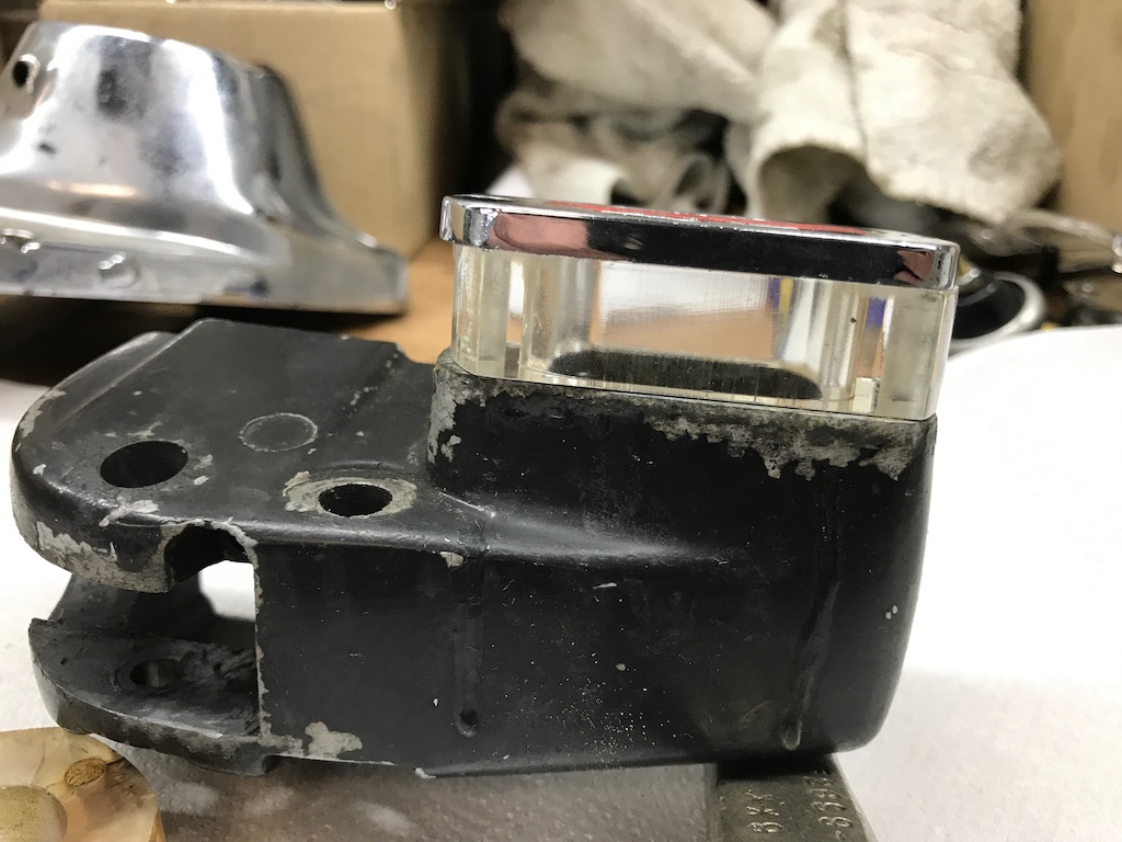

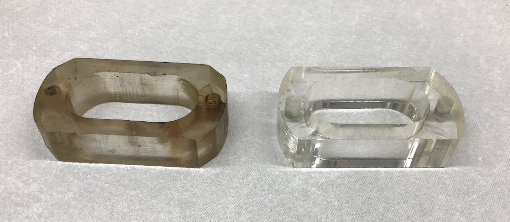

ich war eben mal in der Werkstatt und habe das Teil fotografiert. Links ist noch alt und ungereinigt, rechts fertig (ich habe aber nicht vor, es wieder einzubauen....
So sah das dann zusammen aus:

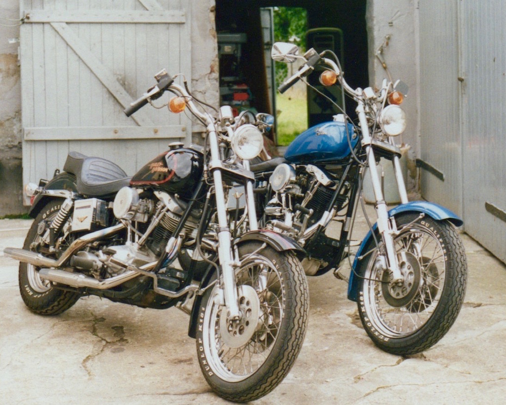

Hier noch mal ein altes Bild (müsste so 84 oder 85 gewesen sein), auf dem man das Teil ganz gut am Moped sehen kann. Beides sind 1980er deutsche Modelle (die auch im Gegensatz zu den US-Versionen ein Lenkradschloss hatten (auch in keinem Teilekatalog aufgeführt) und orange Seitenstrahler am hinteren Fender (US-Version war rot)
