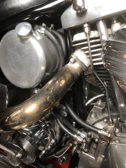

Meine Shovel 1320 cc, motor Bj. 80 hat einen Eigenbau-öltank in Fassform.
Leider gibts keinen Peilstab und jetzt hätte ich gerne gewusst, welche Ölmenge da Min-Max reingehört. Ich bitte um Rückmeldungen!

Mach doch bitte mal ein Foto, vor allem wo deine Anschlüsse sitzen. Ansonsten kann man auch die Glaskugel fragen.
Re: Füllmenge Öltank
Wenn es ein Eigenbautank ist, wird wohl, außer dem Erbauer, keiner die Füllmenge kennen.
Der Ölstand muss bei allen Tanks unter der Retour- und Entlüftungsleitung bleiben.
und wenn ich mir das foto so ansehe würd ich sagen... öl einfüllen bis unterkante einfüllstutzen sollte reichen
genau. Bis Unterkante Einfüllstutzen, wenn das Moped gerade steht. Also Unterkante dort, wo der Einfüllstutzen am Tank angeschweißt ist.

Hi Redskull,
wie Holzlenker schrieb:
...die Bilder-Datei-Namen dürfen keine Umlaute und keine Leerzeichen enthalten...
gruss robo,
der auch so ein Ölfass hat und auch bis Unterkante Einfüllstutzen bei gerade stehendem Bike reinkippt
[quote="Redskull"]................
ist 2/3 Füllhöhe ausreichend[quote]
Für die Funktion des Öltanks, ja. Für Kurzstrecken/Cafe Racing auch ok.
Für Langstrecken, Komfort und Öltemperatur bevorzuge ich aber die fast 4L fassenden OEM Horseshoe Öltanks.

Hallo Leute,
den Tank habe ich auch, gehen rund drei Liter rein. Mit Ölkreislauf incl. Filter, Kühler und Thermostat sind das fast 4 Liter. Damit fahre ich problemlos Langstrecke.
Mopped gerade stellen und einfüllen bis Unterkante des Einfüllstutzen.
