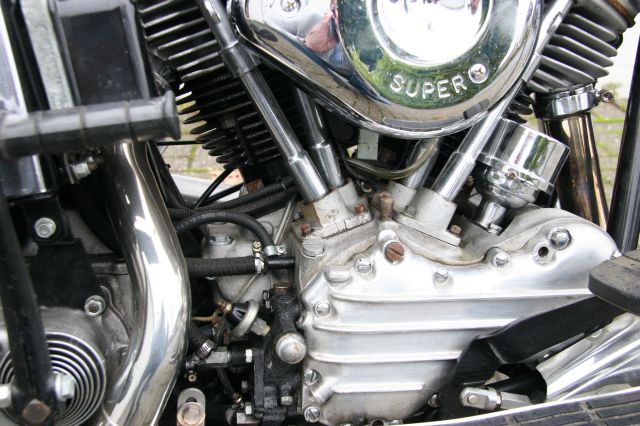

Meines Erachtens ist das ein Gehäusedeckel von einer Pan....jedoch kann dieser ja auch nachträglich eingebaut sein...was ich wiederum nicht glaube.
Ein Early-Shovel-Motorgehäuse hast du, wenn dass Gußstück des manuell verstellbaren Zündverteilers nicht vorhanden ist.
Das Tank Emblem wurde an Fl und XL Modellen in der Zeit von 1963 bis 1965 verbaut.
...soviel zum ersten Blick zu einem Foto auf denen man Details schwerlich erkennen kann ;-)

sieht man das auf dem Bild?Bild

Re: Panhead 1966
Beitrag von bobber »
Hallo
Was zuerst auffällt ist der Steuergehäusedeckel, bei oberflächlicher Betrachtung =
1954-1964 (optisch mit den vier Rippen - technisch teilweise unterschiedlich - 4 Typen)
Der Steuergehäusedeckel der 65iger Pan und der early Shovel war glatt ohne Rippen.
Interessant wäre ein Bild der Primärseite - der original Primärdeckel ist geschlossen und hat keinen Inspektionscover, wie alle nachfolgenden Modelle - den gab es nur 1965

Re: Panhead 1966
bin kein Spezi auf Pan`s geschweige denn Early-Shovels aber soweit ich weiss hatten Early-Shovels das selbe Ölversorgungsschema wie die Late-Shovels.
Ich denke der Motor ist ein Pan Aussenöler. Die wurden zwischen 63-65 gebaut (?).
Im linken roten Kreis sollte bei Early-Shovels der Anguss sein für die Zyl-Kopf Ölversorgung sein. Der rechte Kreis zeigt das (verschlossene ?) Fitting für die Ölversorgung für die späten Pans.
Kann es sein das da "alte" Panzylinder drauf sind ?
