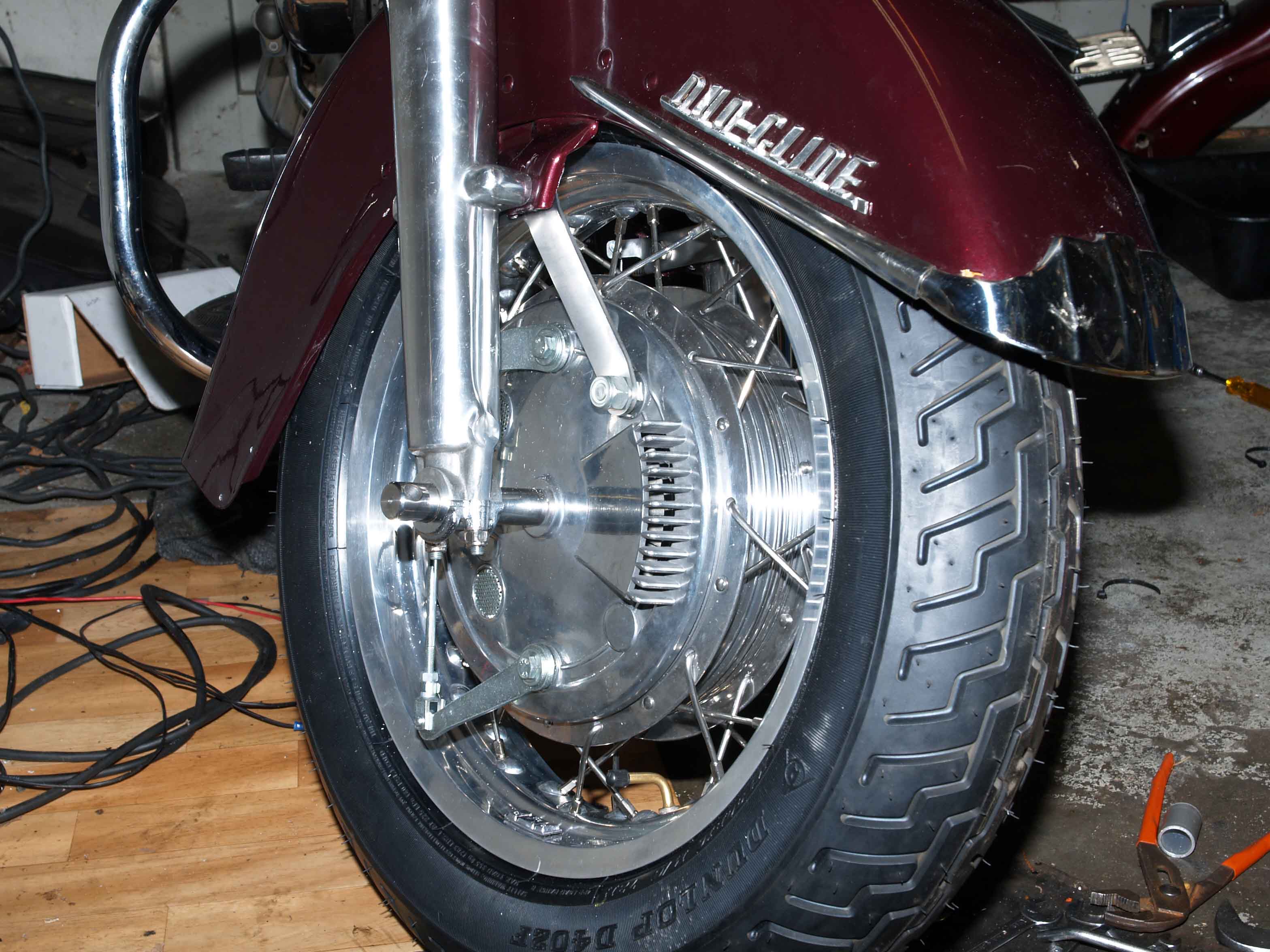

Dieser Vorschlag ist glaub ich schon was für die fortgeschrittenen Heimwerker unter uns. So könnte das dann aussehen:Alternativ kannst auch zusätzlich rechts eine Trommel und Tauchrohr einer Early Shovel montieren, dann hättest du eine Doppel-Simplex Bremse.
dual-drum-pan.jpg (106 KB)Aber die Idee mit der hydraulischen Trommelbremse für Springergabeln finde ich auch nicht schlecht. Ich weiß zwar nicht, wie gut die von ihrer Bremsleistung her ist, aber verbauen kann man eine Springerbremse auch an der Wide-Glide-Gabel. Vielleicht kann der Knuckleherby hier aus dem Forum dazu was sagen - der fährt das Setup (in mechanisch) auf seinem Chopper.
