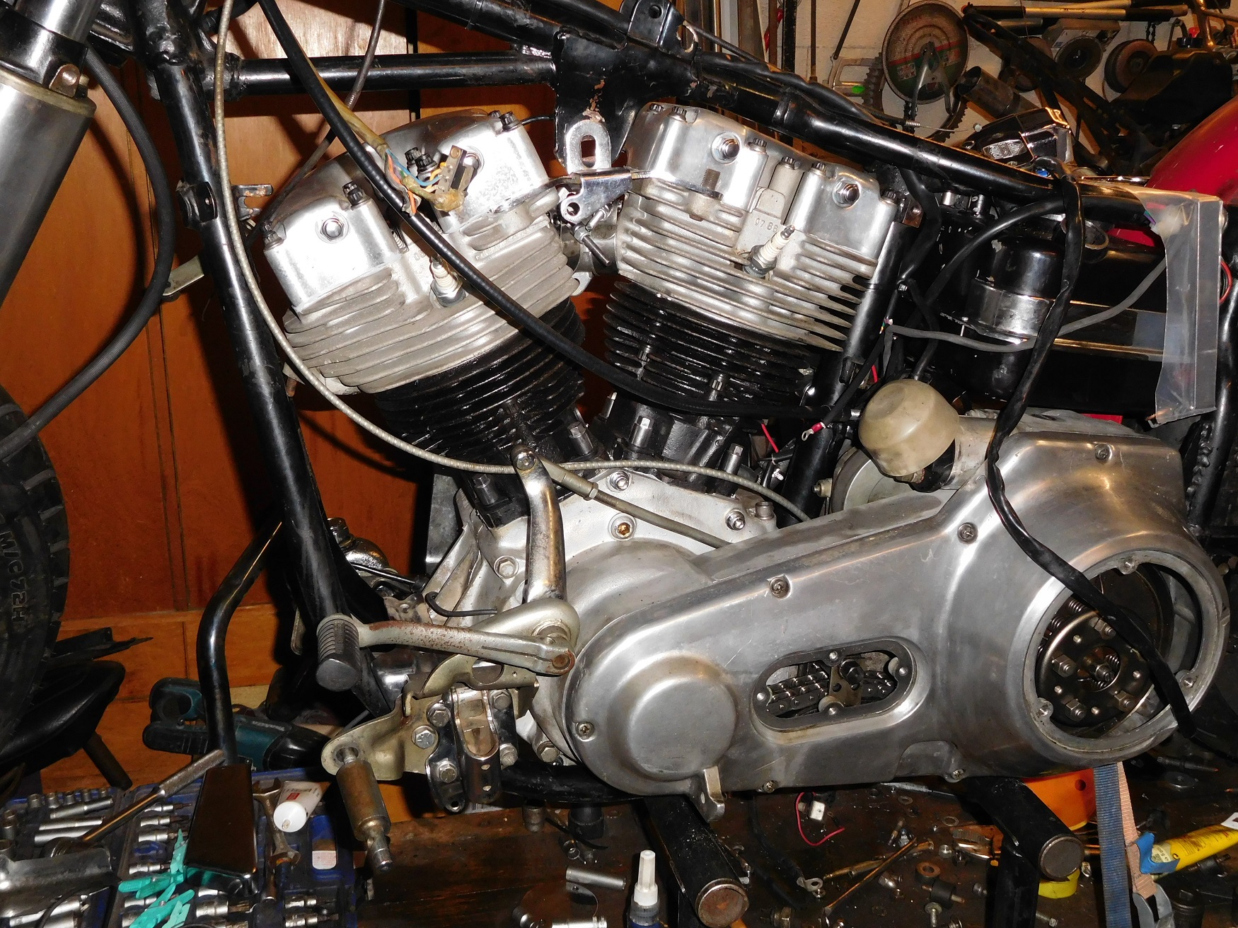

Hallo Leute -
ich bin offensichtlich dieses Jahr verflucht was moppetten angeht.
Die letzten vier Fahrten 1X ADAC retoure (35 Centdichtung), Kumpelabschleppung (Düsenstock aus der Führung gelöst), Dunkelfahrt (s.u.) und heute dem Kumpel die Tour versaut, weil er mich nicht im Stich lassen mochte.
UND mein Leatherman Supertool hab ich heute auch noch verloren verloren!!!!
Ich weiß ja das in den Fabriken in jedes Elektroteil mit einem geheimen magischen Fluch die Seele der Firma teilweise in Form von weißem Rauch eingesperrt wird und das wenn dieser weiße Rauch rauskommt, die Seele das Bauteil verläßt und zur Firma zurückfliegt - es tot ist.
Der Fluch war heute mal wieder an einem fuck'n Elektroteil auf Freigang und ich stand am Straßenrande.
Da fällt einem auf das nahezu 70% aller Motorradfahrer wohl mit einer BMW im Schritt geboren werden....die fährt!
Aber das ist nicht das Thema hier.
Ich möchte euch hier mal fragen, wie diese verdammte Fehlkonstruktion der Verbindung von Regler und LiMa anders zu lösen ist, als OEM - denn diesen schubbeligen frimeligen und innen pergamentösen Stecker will ich nie wieder sehen.
Wie kann man Strom durch eine so instabile Kontstruktion aus Blechsteckern jagen und erwarten das es hält?
Na ja - hat über 20 Jahre ja gehalten.... aber das könnte ewig halten.
Mir sind im Stecker die Kontakte buchstäblich verschmolzen und abgeraucht.
Das war eine unglaubliche Fummelei und Danieldüsentriebkonstruktion da wieder die kabel dran zu bekommen..... unfassbar das es dann doch bis nach hause hielt.
Hatte beim Gasgeben schon so seltsame Fehlzündungen und bei der letzten Langstreckenfahrt verließ mich die Batterie zum Ende des Tages, so das ich im Dunklen 30 Km lichtlos fahren musste.
Dämmerung ist Mist - Stockdunkel geht - da sieht einen ja keiner und man muss nur ganz rechts fahren. Radwege liebe ich nun.
Konnte keinen Kabelfehler finden und blieb bis heute, als an nem Stopschild weißer Rauch aufstieg und ich keinen neuen Papst verkünden musste, ratlos.
War nun wohl der elendige Stecker, der nur tröpfchenweise Strom durchließ ODER der Regler regelte bei Schmorbrand einfach ab?
Wie mir das zu erklären ist, weiß hier vielleicht einer?
Beim messen gab die LiMa etwas über 14V an die Batterie - und ich dachte mir "Alles Bonno" damit.
Pustekuchen - es scheint für das System einen Unterschied zu geben, ob das Mopped unter Last mit Licht Strom braucht oder im Stand läuft?
Aber meine eigentliche Frage (all die Vorigen hätte ich auch gerne beantwortet, wenn es da was zu antworten gibt) ist nun ob es Erfahrungswerte gibt zu einer Umkonstruktion dieses Miststeckers. Der hat mich früher schon zwei Regler gekostet, weild er gerne rausrutscht bei dem Gerüttel.
Und ich hab so ein Halteblech drüber geschraubt udn noch mit einem Holzstück zum Regler hin verkeilt.
Ich habe mir überlegt die Kabel von der LiMa so zu verlängern, dass sie aus dem Gehäuse rauskommen und das dann mit dem Regler und einem 2-Poligen unsymetrischen (um nicht die Kabel zu verwechseln) Klickstecker zu verbinden.
Das Loch im Gehäuse muss dann nur noch dicht.
Entweder Silikon oder es gibt vielleicht so einen Propfen mit zwei Löchern für die Kabel beim Conrad.
Hat hier einer dazu Erfahrungswerte?

maruski hat geschrieben: Ich habe mir überlegt die Kabel von der LiMa so zu verlängern, dass sie aus dem Gehäuse rauskommen und das dann mit dem Regler und einem 2-Poligen unsymetrischen (um nicht die Kabel zu verwechseln) Klickstecker zu verbinden.
Hab ich aus einem anderen Grund gemacht, mit Rundhülsenstecker oder wie das heißt. Das Loch im Gehäuse hab ich mit dem abgeschnittenen alten (weiblichen) Stecker und Silikon gedichtet.
Aber Silikon alleine geht garantiert auch.

Das mit dem Stecker habe ich auch schon durch. Seit dem letzten Mal (war vor 15 Jahren) als ich die Lichtmaschine neu machen musste wegen eines defekten Reglers habe ich mir mal die ganze Sache genau angeschaut.
Der OEM-Regler, wie auch die nachgebauten sind sogenannte Kurzschlußregler, die schalten Batterie-Kurzschluß-Batterie-Kurzschluss usw. usw.
Wenn da der Stecker nur ganz leicht angegammelt ist gibt es an dieser Stelle einen Übergangswiderstand. Da wird es auch entsprechend heiß und der Stecker brutzelt einfach weg.
Also habe ich einen neuen Stator eingebaut, aus dem Zubehör, hat auch einen sehr stabilen Anschluß (der ab den EVO's eingebaut wurde).
Von einem alten Regler habe ich das Kabel abgeschnitten und habe mit diesem dann einen Regler von Silent-Hektik verkabelt. Dieser Regler schaltet nur alleine auf der Plusleitung und belastet somit den Stator nicht.
Weiterhin hat dieser Regler einen Ladekontrolleuchtenausgang an dem man eine Kontrolleuchte ansachließen kann. Man sieht dann immer sofort ob das Ladesystem noch funktioniert oder nicht.
Seitdem habe ich Ruhe und brauchte auch keine Glühbirnen wechseln, da der Regler schon bei 13.9V abregelt.
Der Regler ist zwar nicht ganz billig, aber es lohnt sich.

Bei mir waren die Kontakte auch verbrutzelt. Hab dieses Gummi aus dem Kurbelgehäuse gepult.
Die Drähte vom Stator befanden sich etwas unterhalb der Oberfläche des Gehäuses.
Das hatte ich vor etlichen Jahren gelötet. Schrumpschlauch natürlich und Silikon.
Hält immer noch. Säurefreies Lot muss es sein.
Wie bitteschön, will man dort in der Tiefe wohl Krimpen.
Die Lötstellen an sich brechen nicht. Wenn, immer direkt am Übergang zum Kabel.

@Maruski: bei meiner (Limastecker 2Pin, Regler die Weibchen) hielten nach dem gleichen defekt einfache, überall erhältliche 6mm Flachsteckerweibchen. Der gerollte Teil passt genau auf die OEM Pins.
Auf die Reglerkabel gequetscht, evtl. Schrumpfschlauch drüber. Fertig. Hielt bis zum Reglertausch - 15 Jahre und ca. 60tkm später.
Rundhülsenstecker gehen sicher genauso, wenn sie im Dm passen. Hatte ich damals nicht zur Hand.
Ursachen des OE Teils wurden schon erwähnt: zu dünnes Material, schlechter Sitz (blöd zu kontrollieren, unter dem Gummi), dann ein wenig Öl oder Wasser dazu und es brutzelt unmerklich dahin.....

Hallo Leute,
vielen, vielen Dank für all die guten Antworten, die mich bei der Lösung des Problems mental schrittchenweise vorwärts bringen, bevor ich Hand anlege und real werde.
Also ich habe beim Daimler als Student SL und SLK Modelle zusammengekloppt (Station Endberfüllung und Kontrolle) und da kam für die extrafetten Kutschen, die sich reiche Afrikaner gekauft haben, immer ein Bose-Team und hat ALLE Stecker verlötet, damit es da keine Probleme in schwierigem Terrain gibt.
Ob gecrimmpt oder gelötet nun besser ist für die Lebensdauer oder nur für den Hersteller mag ich nicht beurteilen (das Thema Obsoleszenz ist ja bekannt) - aber ich werde die Kabel durch löten verlängern und mit Schrumpfschlauch sichern.
So das sie satt aus dem Gehäuse rauskommen, bevor ich sie mit den Reglerkabeln mittels Stecker verbinde.
Dazu nun noch ein paar Fragen im Sinne von "Eine hab ich noch....!"
Ich hab so eine LiMa von Accel verbaut - meine zu erinnern, dass es 21 Ampere geheißen hat damals als ich sie kaufte.
Gab zwei Produkte (19A und 21A - kann das sein?) und ich hab die Größere genommen, weil viel ja viel hilft in meiner Welt.
Ist so irre lange her und ich bin da unten so selten am werkeln, dass ich es echt nicht mehr genau weiß.
Werde ich aber ja bald nun sehen.
Gibt es bezüglich Kabeln was zu beachten? Oder einfach wie immer - gleicher Durchmesser passt?
Die Lima ist eine Wechselstrom-LiMa und der Regler macht Gleichstrom für den Accu draus. Polung der Kabel also Banane - gut, eine Fehlerquelle weniger.
Soviel hab ich ja begriffen.
Nun bezüglich des Reglers, denn meiner ist zwar noch gut am werken, aber das Zeug mit dem er ausggegossen wurde ist total porös und bröselt beim Anfassen sofort raus.
Gut ist das nicht mehr und wenn ich das schon weiß solle ein neuer Regler her, damit die Baustelle dann klar ist.
Dazu noch ne Frage.
Muss das ein spezieller Regler für Harleys sein?
Oder funzt jeder elektronische 12V Regler, der aus der LiMa Lieferung 14 V Gleichstrom an die Batterie liefert und dann abschaltet.
Ich würde gerne von dem Taiwanzeuch, bzw. dieer komischen vergossenen und klobigen Harleykonstruktion, weg und etwas Feineres von Bosch z.B. einbauen.
Bei meiner Dnepr war das der Quantensprung und seit dem gibt es dort absolut keine Probleme mit der Stromerzeugung und Speicherung mehr.
Kann ich z.B. einen Regler aus neuerer Harleyproduktion nehmen - wenn der zwei Kabel zur LiMa und eines zur Batterie hat und für 12V ist?
Muss ich dafür rausbekommen wieviel Power die LiMa liefert? Und wird das in Ampere angegeben?
Oder was muss der Stromlegasteniker wie ich wissen, um so ein Bauteil auszutauschen und nicht gleich dessen Seele in Form vom weißen Rauch zum Hersteller zurückzuschicken?

Japaner oder Bosch Regler gehen nicht. Die funktionieren anders. Für die 2-polige Harley Lima nimmst Du die Harley Ziegelstein Regler.
Gib mal bei Kraftradteile.com unter Suche: "Regler" ein. Da findeste alles was das Herz begehrt.
Für 21A ist 2.5qmm Kabel nach DIN gerade so ausreichend. Laut Norm hat 2.5er KFZ Kabel ne max. Dauerbelastbarkeit (bei 50°C) von 22,7A. Aber da Du ziemlich sicher die Lima nicht dauernd unter Volllast betreibst, kommst Du mit 2.5qmm gut hin.
Den Stecker an meiner Lima hab ich mit nem Drahtbügel gegen rausfallen gesichert. (Gibt es auch bei Gerry)
