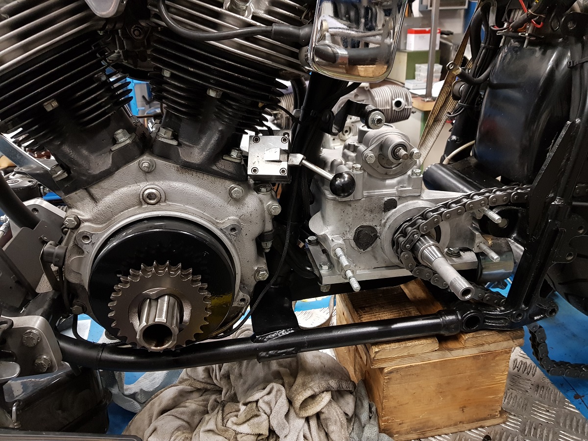

Wie sich die Bilder doch gleichen.... :roll: :wink:
Getriebe nochmal abdichten (sifft aus den Befestigungsstiftschrauben am Getriebe hinten aus dem Primär) , Schaltungskurve erneuern (ist fertig), Primärritzel auf der KW = 1 Zahn mehr, längere Primärkette

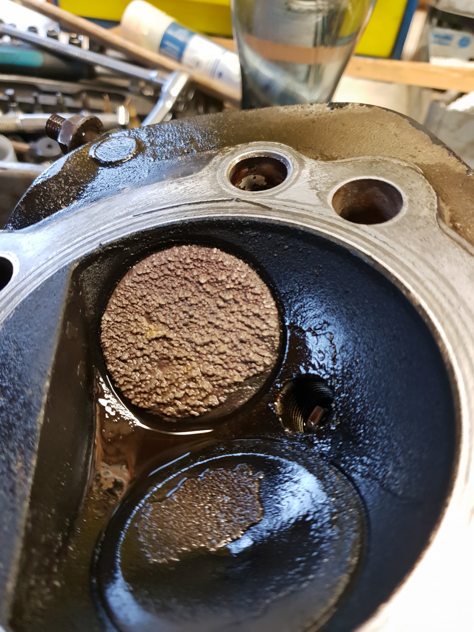

Bild 20181227_131450_resized.jpg (991 KB)
Auslassventil bei meiner Evo :roll:
