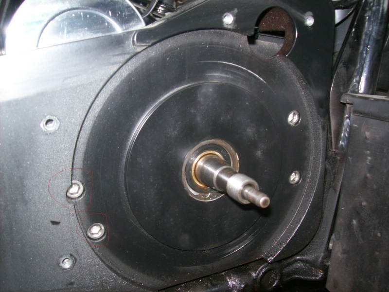

ich hab nen 3zoll belt mit motor-getriebestützplatte bei mir verbaut... bei mir gehen standartmässig nur schrauben zur befestigung am getriebe... stehbolzen würden nur gehen wenn ich die schraubenbohrung in der platte auffräse damit ich platz bekomme eine nuss für die mutter anzusetzen...und auch dann müsste ich die bolzen so kürzen das nix über die platte steht da sonst der kupplungskorb hängen bleibt.
ich habe das dichtproblem linksseitig am getriebe gelöst indem ich zwei kurze madenschrauben (ca.1cm) eingeklebt habe und die schrauben entsprechend gekürzt habe - ist dicht und hält.
oben ist die made schon drin unten läuft noch das öl....

danke Thorsten
auch für die Bilder, das mit den Madenschrauben ist ne Idee, aber wenn ich kann würde ich doch lieber zu Stehbolzen greifen, die Teile werden eingeklebt und dann sollte es dicht sein und mann kann jederzeit die Stützplatte ab bauen ohne Stress, zb wenn mal das Lager gewechselt werden soll, vieleicht hat ja doch einer hier ein Mass, dann kann ich mir die Teile besorgen, wisst ja wie das ist, wenn man anfängt will man es auch fertig machen,
