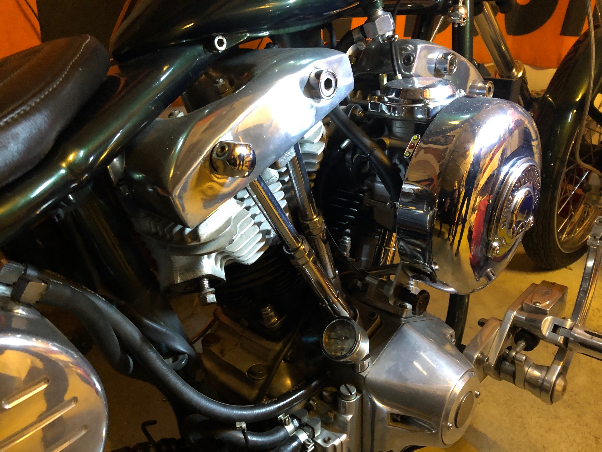

ich habe hier einen Shovel von einem Kolegen in Pflege, nun den Ofen einmal genauer betrachtet und festgestellt das da keine Ölleitungen an die Köpfe verbaut sind ?? Kein S&S Motor , orginal HD von 1982 !

Hm, gab es 82 schon wireless-oil-pipes? :D
Beiträge: 2620
Re: Shovel Motor
Hi, ist das Gerät so gefahren?
Sehe leider den Fitting der Zuleitung nicht und ob von dort irgendwas irgendwohin führt.
Die orig. Verbindung vo./hi. Rockerbox ist jedenfalls zugestöpselt.
Kann mir momentan nur vorstellen, dass der Motor a la Pan auf Innenöler umgerüstet wurde. Doch wozu? Bloß um viell. die Ölleitungsröhrchen zu sparen, solch ein Arbeitsaufwand? Gleichzeitig damit erhöhte Kopftemperaturen in Kauf nehmen?
Ich würde jedenfalls den Motor nicht starten, bevor ich eine gesicherte Ölversorgung feststellen konnte.
Seltsam.

ron hat geschrieben:Hi, ist das Gerät so gefahren?
Gumorgen,
eine Detailaufnahme wär gut, die Liftercover sehen auch seltsam aus...
ich vermute daß auf Evo-Ölung über die Lifter umgerüstet wurde.
Beiträge: 4655
Re: Shovel Motor
es gibt von JIMS ein Lifter-Kit bei dem die Ölversorgung der Kipphebel durch die Stösselstangen erfolgt. - Sowas könnte da vielleicht auch drin stecken.

Hab ich von S+S auch gesehen....

ob an den Rockerboxen Öl ankommt hast sicher schon geprüft oder?:D
Soweit ich mich erinnere (ja,ja das Alter) gab es 82 mal diese ominöse Ölversorgung von den Lifterblöcken zu den Zylindern. Evtl. ist im Zuge der Umrüstung so etwas wie oben genannt eingebaut worden.
Gruß Kalle

ja da sind JIM´S Lifter verbaut ! Glaube der Gerry liegt richtig, habe vorher so etwas noch nicht gesehen.

mal ne ganz dumme Frage, warum macht man sowas? Ich sehe da keinen Sinn drinn. Aussenöler bringt doch mehr Kühlung oder liege ich da falsch? Malganz abgesehen von der Optik, ich würde mir lieber die geteilte Ölleitung zu den Boxen einbauen als sowas

Ich täte trotzdem mal die Verschlussschrauben der Rocker-Achsen etwas lösen und schauen, was so rauskommt..
Beiträge: 4204
Re: Shovel Motor
Machlovio hat geschrieben:Ich täte trotzdem mal die Verschlussschrauben der Rocker-Achsen etwas lösen und schauen, was so rauskommt..
Da Würth nicht viel zu sehen sein, da es keine Verbindung zwischen Kipphebelwelle und Stößelcover geben wird.
Wenn man sich mal Kipphebel anschaut sind die so gefertigt, das Öl auf den Ventilkopf gespritz wird...wie funktioniert das bei den o.g. Liftern?

Gumorgen, steht rechts unten im Text des S+S Kits:
https://www.motorcyclestorehouse.com/on ... tml#zoom=z
Beiträge: 4204
Re: Shovel Motor
Erich hat geschrieben:Gumorgen, steht rechts unten im Text des S+S Kits:
...also doch Verbindung durch hohle Stößelstange... :idea:
Erich
Beiträge: 1442
Re: Shovel Motor
Beitrag von Erich »
So hab ichs auch verstanden
