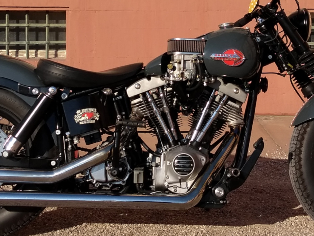

ich habe die Halter spannungsfrei eingeschweißt und an den meist zur Verfügung stehenden Rahmenbefestigungen verschraubt. Da musst Du halt selbst mal schauen, welche Du nutzt, z.B. (links)
* hinten, senkrechtes Rahmenrohr
* vorne, Mittelrohr, höhe Krummer, Gewinde reingeschnitten
Hält bombig auch ohne Gummipuffer, die sind aus meiner Sicht nicht notwendig.

Hab meinen Öltank auch starr verschraubt. Vorne am senkrechten Rahmenrohr. Hinten am Fender. Hält jetzt schon ein paar Jahre ohne Probleme.
Im Horseshoe hab ich ne kleine LiFePo Batterie (ich hab Kicker-only). Die ist so verbaut dass Luft zirkulieren kann. Auch ist ein Teil der Elektrik dort, der Sicherungshalter, diverse Relais, etc.
Unter dem Öltank hab ich am Batteriehalter noch den Gleichrichter/Regler montiert, da mir der Platz vorne vor dem Motor nicht gefallen hat.

OK, danke für die Rückmeldung.
Habe mir für meinen Tank gestern in der scheisskalten Garage erdacht:
Vorne am mittleren Rahmenstrebe unten die 2 Bohrungen nutzen.
Hinten bin ich mir noch unschlüssig, aber der Tank kommt dann auch ohne Gummis rein.
Den Fender habe ich noch nicht montiert, da ich mir noch über dessen Form unschlüssig bin. Gummis lasse ich dann auch mal weg.

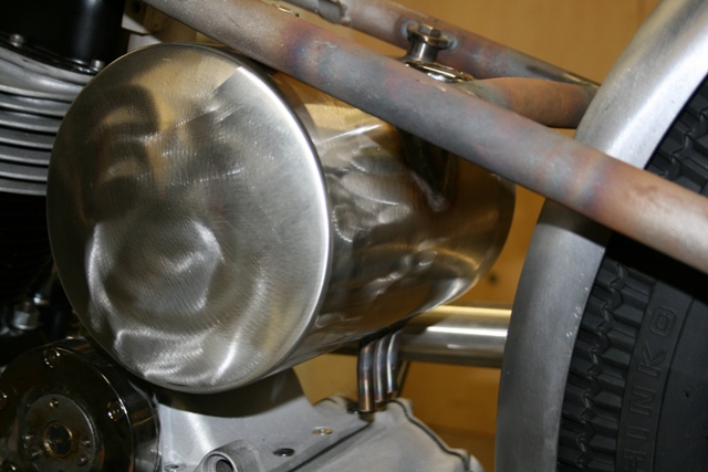

Servus an alle Öltankerbauer,
ich baue auch gerade einen und brauche ein Stück Pfau-2-A Rohr für die Anschlüsse.
So ca. 8x1,5/2mm: hat einer was am Start und könnte so was auch 90° biegen?

Denke nach den Bildern von Thorsten ist die Sache für mich immer klarer:
Vorne am Zentralrohr geschraubt, also unten an den 2 Bohrungen und hinten geklemmt am Rahmen, wo man bei Thorsten die geschweissten Winkel sieht.
Gruß Lorenz

Hallo Lutz,holzlenker hat geschrieben:Servus an alle Öltankerbauer,
ich nehme immer 10mm Rohr, da passen die Schläuche wunderbar drauf. Solche kleinen Mengen kaufe ich immer bei Ebay.
Re: Horesehoe Öltank einbau Gummigelagert?
Denke es geht, wie bei Panhead, darum, Gummiölschläuche daran zu befestigen? - da wäre 10mm Rohr besser. Die OE Schläuche sind ja auch 3/8 IDm. Je dicker, desto besserer Durchfluß.PANHEAD hat geschrieben:Hallo Lutz,holzlenker hat geschrieben:Servus an alle Öltankerbauer,
Aber Pfau2a ist ohne Sand und passendem Gerät nicht ganz einfach zu biegen. Weichkupfer kommt nicht in Frage? Oder Stahlrohr gut glühend gemacht?

danke Panhead...das ich da nicht geschaut habe...
@ron: Tankmaterial ist Edelstahl, Schraub-Fittings haben kleinen ID und Muffen müsste ich auch erst machen(lassen)
Beim Rohrdurchmesser habe ich geraten...
Gebogen wäre nicht schlecht...weil alle Schläuche von unten kommen...event. gehe ich auch unten rein.

Hallo Lutz,
keine Ahnung, wie dein Tank aussehen soll. Bei einem runden Tank setze ich die Ölleitungsanschlüsse auch unter den Tank und verlege die Schläuche unters Getriebe durch.
So muss ich die Rohre nur leicht biegen!

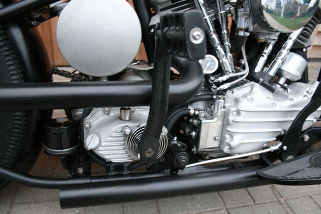

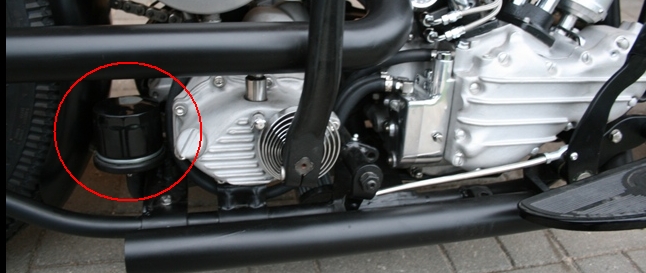

Hi Panhead.PANHEAD hat geschrieben:Hallo Lutz,
Was ist das? Ölfilter? Selfmade?
Gruß Lorenz
Das ist so ein ähnlicher Ölfilterhalter wie W&W 52-315. Den habe ich so umgearbeitet, dass nur noch eine Bohrung übrig blieb. Damit habe ich ihn an die Getriebegrundplatte geschraubt.
