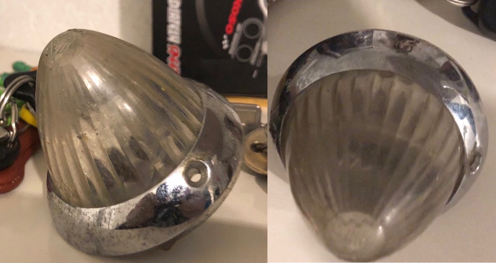

Hallo Leute. Jetzt ist mir dieses extrem aparte Rücklicht in die Finger gefallen und na klar: Die MUSS ans Mooped!
Folgende Situation:
Eingetragen in meinen Papieren ist: Rücklicht IN ETWA WIRKUNG.
Das Rücklicht hat keine rote Streuscheibe, dafür aber eine Welle ( Voläufer vom e Zeichen) Rote 2 Faden - Birne rein, anschrauben und freuen? Oder wie seht ihr das?
Ich habe keine Lust auf Diskussionen mit der Rennleitung!
:roll:
Gruß Lorenz

Hallo Lorenz,
in meinen Augen geht das klar, "in etwa Wirkung" bedeutet ja so viel wie Narrenfreiheit. Musst halt nur die passende Birne finden.
Um Diskussionen mit der Rennleitung wirst du aber wohl trotzdem nicht herumkommen.
Beiträge: 4128
Re: Klares Rücklicht mit Roter Birne ?
solltest Du keine 2-Faden-Birne (Leuchtmittel :roll: ) finden, besteht noch die alte Möglichkeit das Leuchtmittel (Birne :lol: )
mit einem Vorwiderstand zu betreiben und per Bremskontakt (einfacher mit Relais wenn V/H Bremskontakt) den Vorwiderstand umgehen.
Rechtlich würde ich mal bei einer Unschuldsvermutung bleiben:
in etwa Wirkung: was macht ein geprüftes Rücklicht - nach hinten leuchten und die Bremsbetätigung anzeigen.
Beide Kriterien erfüllt....die Wellenlinie könnte suggerieren, dass es schon mal "irgendwo-irgendwann-irgendwie" geprüft wurde.

Hallo Dieter.
Passende Birne und Aufnahme habe ich gefunden.
Attacke! :P
Gruß Lorenz

holzlenker hat geschrieben:Servus,
Hallo Lutz. Gute Idee mit dem Vorwiderstand. Doppelfaden :idea: :P ist auch gefunden und die Wellenlinie ist tatsächlich das Prüfzeichen aus alten Tagen.
Danke für eure Kommentare. Gruß Lorenz
