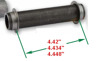

Wie finde ich raus, welchen Spacer ich benötige?
Meiner ist defekt und eine Seite ist verbogen und definitiv nicht an der Stelle wo der Bund hingehört. Farbe auch Fehlanzeige.
Vermutlich hat die sich verabschiedet, da das Lager fast fest war und an der Stelle etwas viel Wärme entstand.
Der Lagersitz in der Nabe ist noch OK, sonst hätte ich echt ein Problem.
Wie krige ich raus, welcher der richtige ist.
Unterschied ist 0.5mm und 0.35mm
Oder bezieht sich die Länge auf das Stahlrohr und nicht auf die Scheiben?

Die Länge des Stahlrohrs ist gemeint.
Diese Blechscheiben dienen lediglich der ungefähren Zentrierung des Stahlrohrs in der Nabe. Sprich ohne diese Blechscheiben wäre es so gut wie nicht möglich beim Radwechsel die Radachse durch die Nabe zu bekommen.

Um das nötige Lagerspiel einzuhalten, wenn Du die Achsmutter festziehst.
Bei Kegelrollenlagern stellt man jenes damit ein - lange Distanz= viel Seitenspiel, zu kurze/keine Distanz=kannst Dir sicher selbst vorstellen.
Mit einfachen Kugellagern ist eine präzise, berechnete Länge notwendig, damit die Kugeln schön, möglichst mittig in der Nut laufen.
Am Lenkkopf braucht man die Hülsen nicht, muss man nach Gefühl einstellen, bei Rädern jedoch, die Millioviele Umdrehungen machen sollen...
@Hutas: je nach Deinen Möglichkeiten und Geschick: genau messen und berechnen, dementsprechend fertigen/bestellen, oder leichte Überlänge aufs rechte Maß feilen, schleifen, drehen, rechtzeitig unterbrechen, einbauen und in eigenem Interesse präzise schätzen....

Ich habe noch ne neue 4.42" also 112,2mm lange Hülse da.
Mit den Ringen. Falls du die zum testen haben willst -> pn
Ich nehme die immer als Grundmass und drehe mir dann die Lange soweit ab, das es passt.

Habe den Beitarg /Link von Michael angeschaut! Werde somit das alte Rohr verlegen und mit der Meßuhr schauen was an Spiel so da ist!
Als ehemaliger Rotationsdesigner 8) wird dann na klar gedreht!
