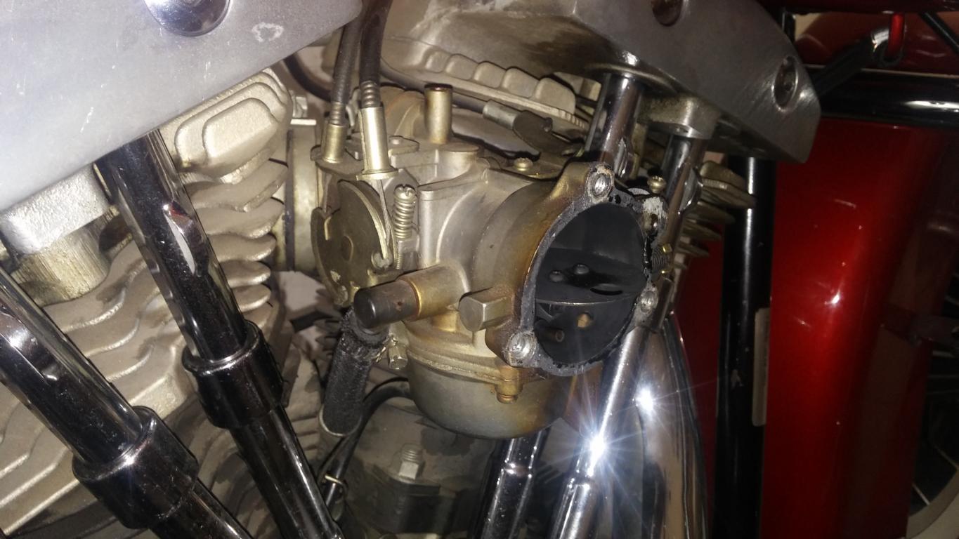

Hier zwei Fotos vom Vergaser:

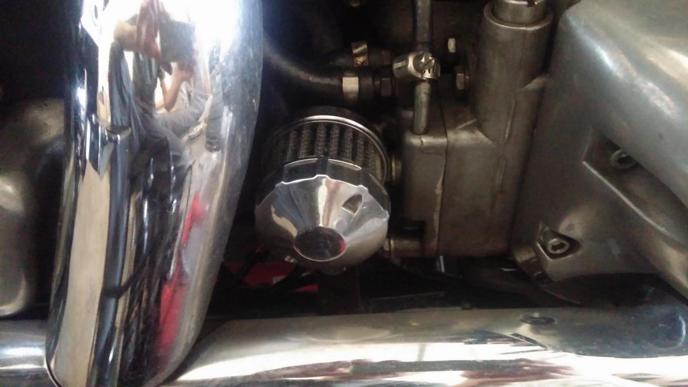

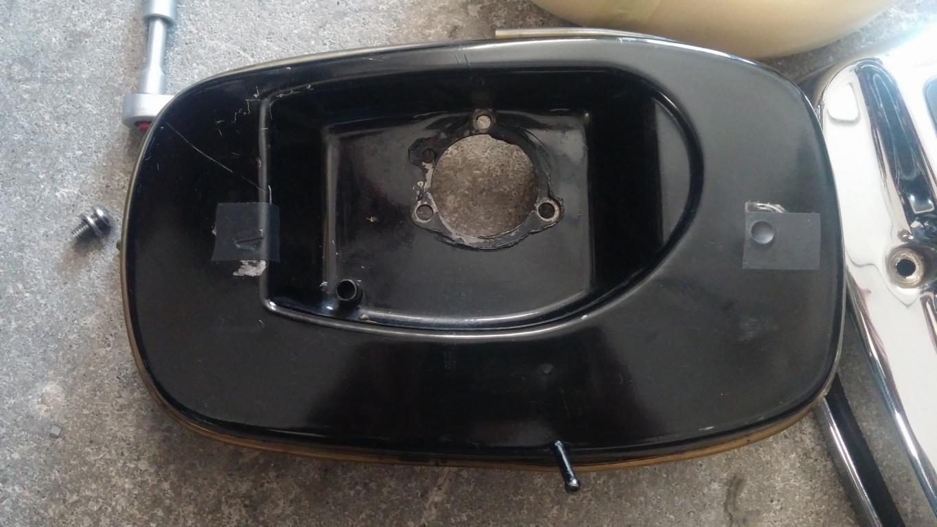

By the way. ZUm Luftfilter hätte ich auch noch eine Frage. Gehe ich richtig in der Annahme, dass auf dem größeren Stutzen, auf dem Foto in der Vertiefung bei den Flanschschraubenlöchern, der Schlauch der Kurbelgehäuseentlüftung angeschlossen gehört. Im Moment habe ich dieses Loch verdeckt mit Isolierband, da der Vorbesitzer diesen Filter montiert hat (Siehe zweites Foto)
Was gehört auf den dünnen Anschluß, an der Aussenkante des Luftfilterkastens im Bild links?

Beiträge: 1293
Re: Ruckeln immer wieder
Hallo Harald,
als erstes würde ich den Vergaser reinigen und überprüfen. Der ist ja von innen Rabenschwarz. Das darf nicht sein!
Den Luftfilter reinigen oder tauschen. Die Gehäuseentlüftung lass bitte so wie sie ist. Nicht an den Luftfilter anschließen, dann machst du die nächste Baustelle auf. Die Löcher vernünftig schliessen und nicht mit Klebeband.

Du hast einen keihin butterfly vergaser, nur für den Fall das die Teile brauchst, ansonsten hat Panhead Sinn alles gesagt

Prinzipiell ist der ok, wenn die Wellen nicht ausgeschlagen sind und er Falschluft zieht, gibt es aber Reparaturkits für, ich hab meinen damals weg gebaut und einen Bendix genommen, ob der besser ist kann ich aber nicht sagen, hab den Keihin nicht gefahren, der war so versaut das ich gleich den Bendix genommen hab

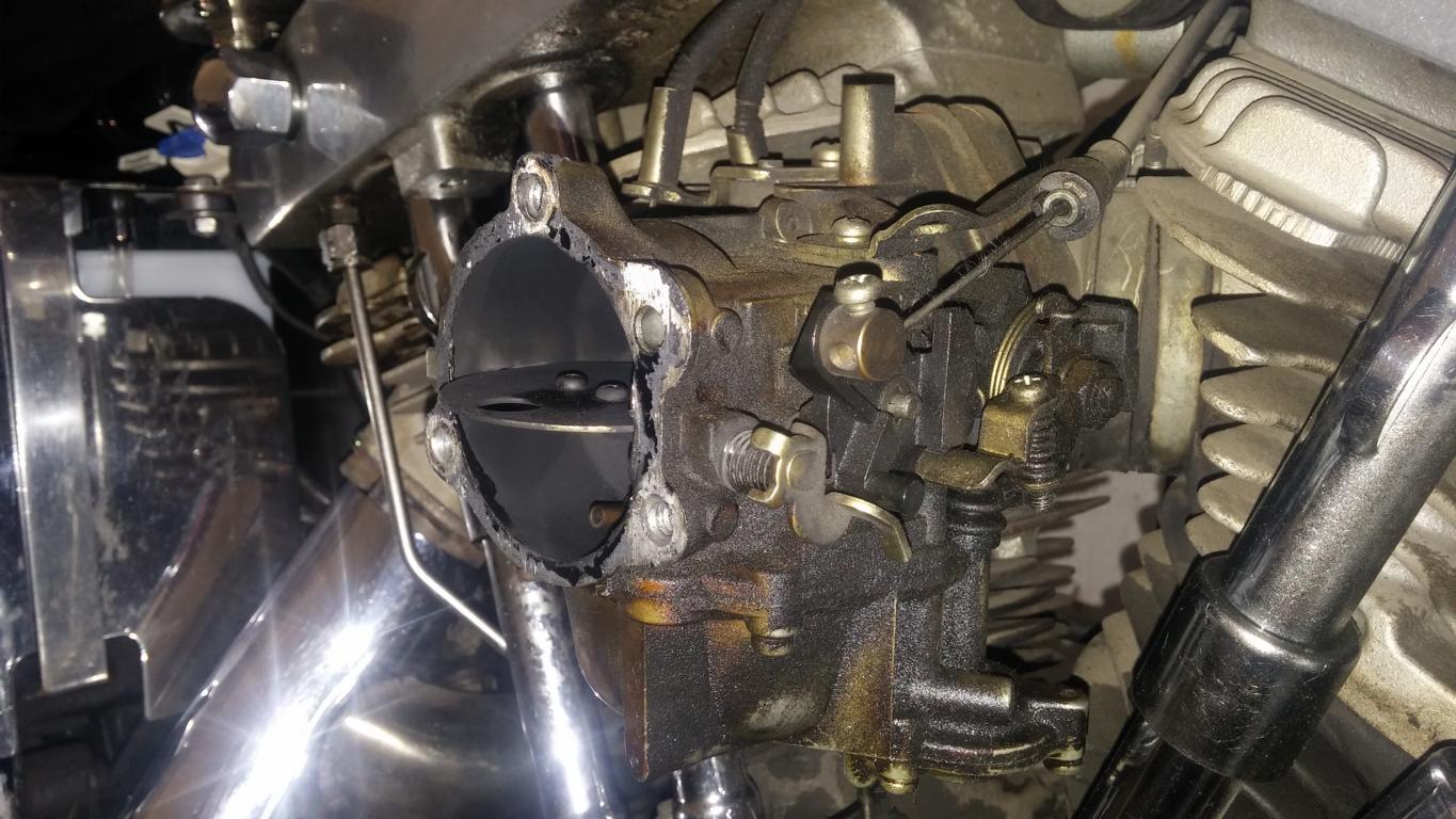

ich hatte erst jetzt Zeit, um alles zu checken, was Erich geraten hat. Ich hätte ja gerne die 1/4 Umdrehung weiter hinaus gemacht, wenn da eine Schraube wäre. Das it anscheinend niemandem aufgefallen, als ich die zwei Fotos hineingestellt habe :-)
Jetzt mit Pfeil.
Wieso fährt die denn überhaupt???

Sieht aus als wär das Loch neu verplombt worden.
Warum sollte sie wegen der Plombe nicht fahren, die ändert ja nix an der Funktion der LLG Schraube.

Knibbel die Plombe raus und besorg Dir eine bequemere Einstellschraube:
