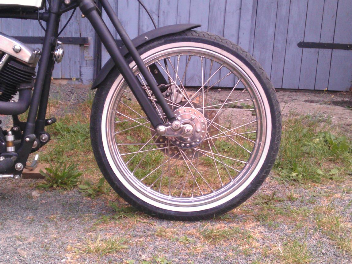

21-er Narrow Nabe einspeichen
- Beiträge: 4190
hat wer 'ne Anleitung dazu? Ich finde nix im Netz dazu...dafür alles Andere
Nach dem 4.Anlauf sind zwar alle Speichen drin, aber paar sind zu lang...
War nur zum Pulvern zerlegt, nur Nippel neu
Ratlose WE-Grüße in die Runde.
Mache nacher mal Foto

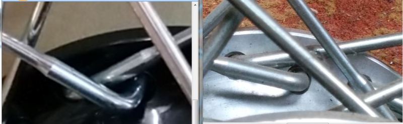

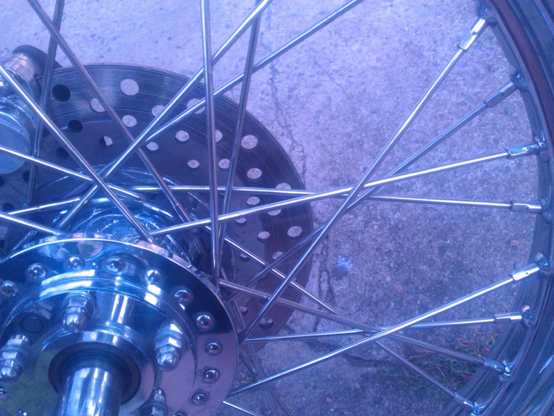

Soooo....
da liegt daHase im Pfeffa:
Winkel der gekreuzten Speichen zu steil...
und wichtitsch:
Die lang-gekröpften Speichen gehören in den inneren Teilkreis...och falsch (bei einer Seite, hier nicht zu sehen)
...also - alles wieder auseinander
PS:
und wichtitsch:
PS:

Re: 21-er Narrow Nabe einspeichen
versteh ich nicht - hier sind scheinbar alle Speichen von einer Seite eingefädelt und kreuzen aufeinander....normal sind die doch abwechselnd einmal von außen, nächste von innen eingefädelt....
Hi Ron,
nicht bei der Nabe.
Da werden alle Speichen von aussen nach innen eingefädelt.
Die Speichen sind unterschiedlich gekröpft, einmal kurz, einmal lang. Die werden dann abwechselnd eingefädelt. Dabei zeigen die mit der kurzen Kröpfung alle in eine Richtung und die mit der langen Kröpfung in die andere Richtung. Jede Speiche kreuzt vier mal eine andere und die lang gekröpften laufen über die kurz gekröpften.
Und auf der anderen Nabenseite liegen die Speichen genau andersherum. also z.B. auf der einen Seite kurz gekröpft nach vorn und lang nach hinten, dann auf der anderen Seite kurz gekröpft nach hinten und lang gekröpft nach vorn.
Hört sich komplizierter an als es ist.
Aber hilfreich ist es auf jedem Fall v o r dem ausspeichen Bilder vom Rad zu machen.
gruss robo
nicht bei der Nabe.
Rad..jpg (200 KB)Da werden alle Speichen von aussen nach innen eingefädelt.
gruss robo
