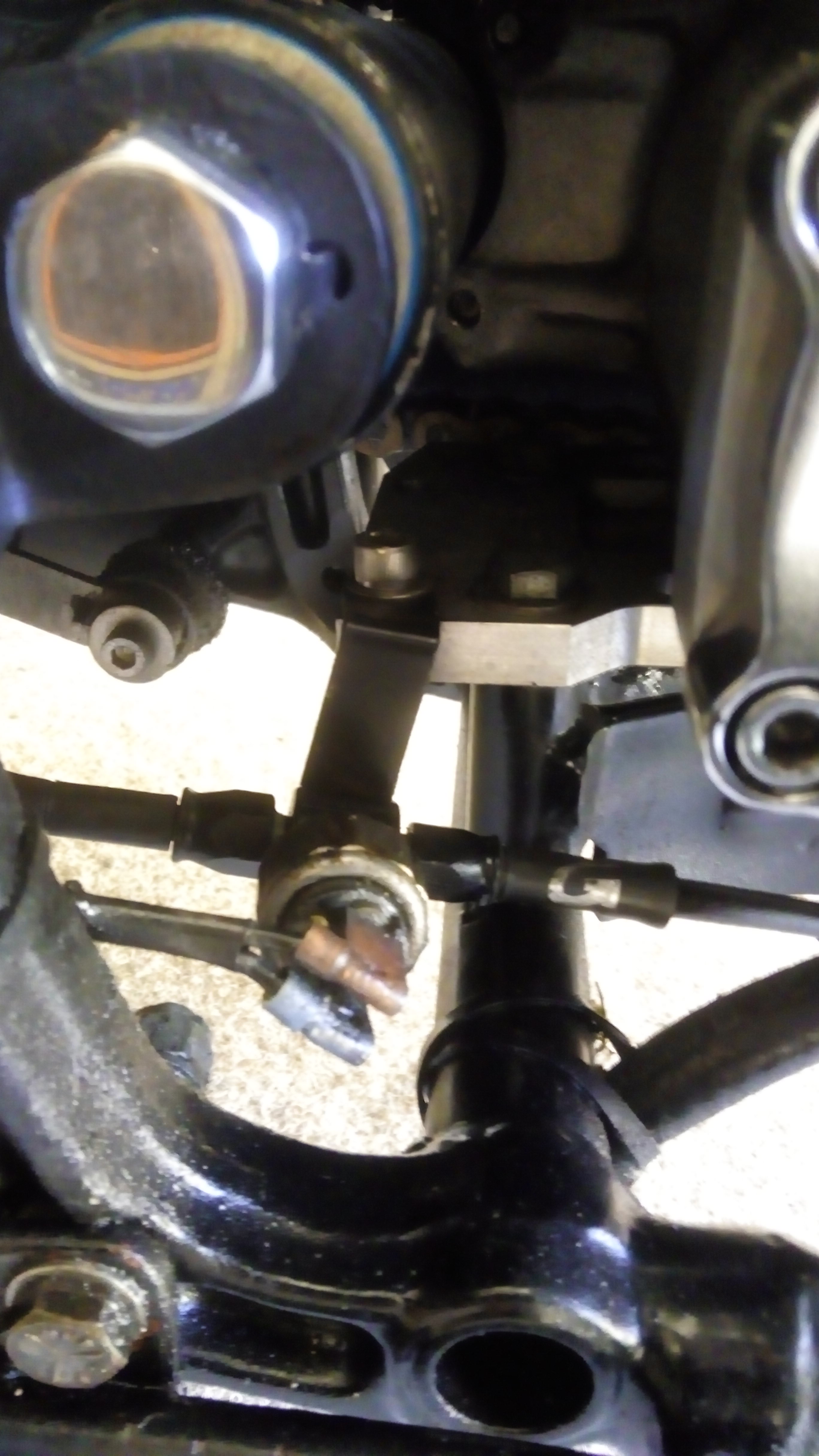

moin
bei mir hängt er hinterm getriebe an der grundplatte... vorne am fbz ne feste leitung im bogen..ca.10cm... dann passende stalflex zum schalter und zum sattel

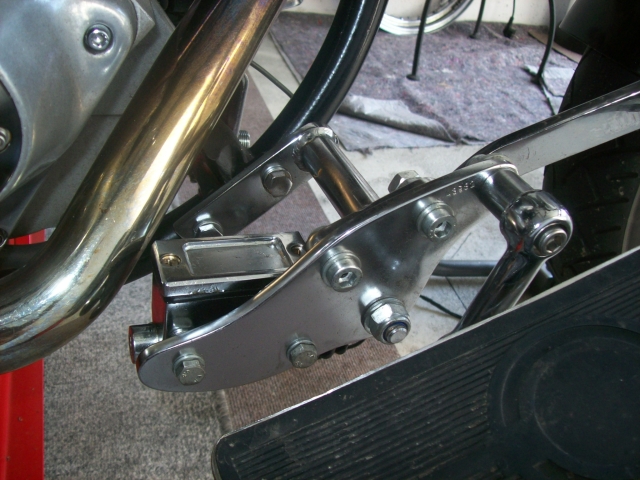

Re: Montage-Position Bremslichtschalter Bremse hinten FX
Hallo Leute. Die Banjo Hohlschraube ist angekommen.
Wurde aber gleich verworfen.
Bei einer vorverlegten Fussraste steht die Schraube nach hinten weg, einmal den Fuß unachtsam von der Raste genommen ist das Teil abgetreten.
Also das T-Stück an der Getriebegrundplatte anfummeln.
Jetzt bin ich noch am überlegen, ob ein Rohr von dem Bremszylinder zum T-Stück verlegen oder eine Stahlflexleitung.
Was meint ihr?
Was meint ihr?

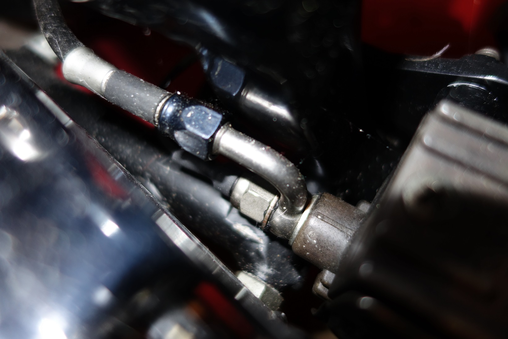

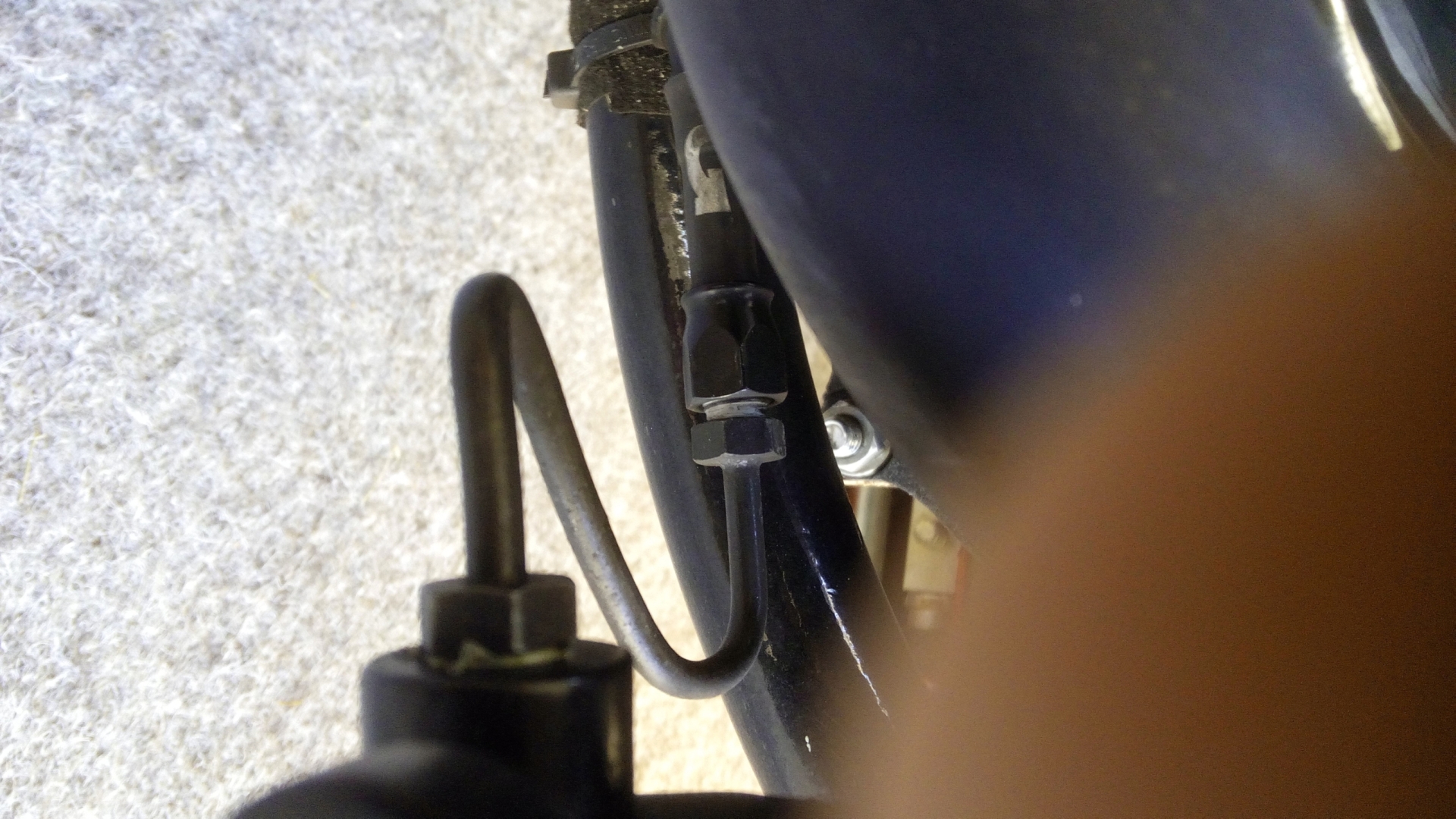

moin... so sieht meine rechte raste aus, am fbz nach hinten weg geht ne starre leitung wie ein umgedrehtes " S " ( überbrückt so den spalt bis zum rahmenunterzug ), am rahmen entlang ne flexleitung bis zum bremslichschalter hinter dem getriebe und eine bis zur bremse... funzt perfekt.
ich mach mal fotos und stell sie heut mittag hier noch rein
