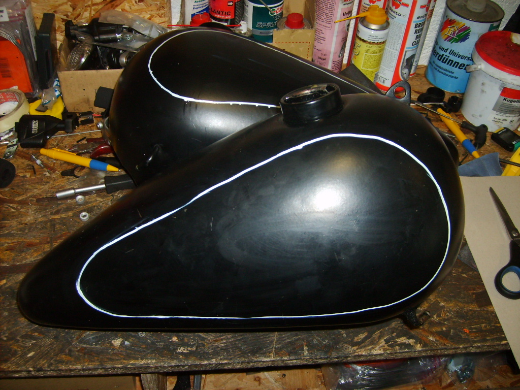

seit einiger zeit habe ich den gedanken im kopf meine tankhäften einzuschneiden und die seiten nach innen "einzudellen". auf der custombike sind mir dann ein paar tanks über den weg gelaufen und mein gedanke soll sich nun in die tat umsetzen.
ich habe vor die beiden hälften einzusägen und untereinander zu tauschen, damit sich die wöllbung die sich vorher aussen befand, auf der anderen seite dann innen befindet. (hört sich blöd an, aber ich weiß nicht wie ich´s anders ausdrücken soll)
hier mal ein bild von einer tankhälfte mit angezeichneter linie an der ich dann langsägen will:
Bild SD532426.JPG (422 KB)
die andere seite säge ich dann nach dem ausgesägten stück aus und tausche die beiden gesägten teile untereinander aus.
jetzt die frage: geht das so einfach wie ich´s mir vorstelle? kann man die teile wieder einschweißen und die schweißnaht so glatt und dicht bekommen, dass man da nachher nix mehr von sieht? hat das schon mal einer gemacht oder weiß wie man´s sonst machen könnte?

Cool! :o
Noch nie gemacht, noch nie gesehen - müsste aber funktionieren, wenn die Zuschnitte genau deckungsgleich sind!
Das mit dem Schweißen wird schwierig, da die Schweißnaht innen sein sollte (da diese außen nicht sichtbar sein soll, und wenn Du zuviel deswegen wegflexen muss, hälts nimmer!).
Bin auf Dein Ergebnis gespannt!

ja, auf "müsste funktionieren" bin ich auch schon gekommen und das die hälften genau deckungsgleich sein müssen ist mir auch klar.
aber wie soll ich von innen schweißen?
dazu müsste ich ja die tankinnenseiten (die am rahmen liegen) auch wegschneiden, um sie nachher wieder einzuschweißen. wird ja ´nen rattenschwanz. so aufwändig wollte ich´s ja nicht betreiben.
kann man da nix mit wig schweißen?

@rouleur: ja, wie ich das schweißen muss leuchtet mir ein, sowas hab ich mal irgendwann gelernt. leider habe ich aber kein schweißgerät zur verfügung und mein kumpel hat selber stress und arbeit bis über beide ohren, so dass ich das auch knicken kann. muss ich mich mal umhören wer in der nähe mir da weiterhelfen kann. das sollte aber kein problem sein. irgendeinen mit schweißgerät und ahnung von der materie kennt man ja immer.
@gerry: die seite von amok hab ich mir schon mal angesehen und bin auch schwer begeistert von dem umbau. der hat aber auch den tunnel komplett rausgetrennt bzw. den ganzen boden. ich will aber so wenig arbeit wie möglich haben und das ganze so einfach wie möglich umsetzen.
habe überlegt die seiten erst mit einer dünnen flexscheibe einzuschneiden und immer ein paar stege stehen zu lassen, damit das ganze werk nicht zu instabil wird und die rundungen dann mit der stichsäge zu schneiden.

Hi Gauzy!
Mach das am besten nur mit der Stichsäge!
So dünn kannst Du mit ner Flex garnicht schneiden, und einen Bogen schon gar nicht.

ja, schon klar! will auch nur erstmal damit reinschneiden, damit man einen anfang hat. die flexscheiben die ich hier habe sind <2 mm stark. das man damit keinen bogen schneiden kann ist logisch, deswegen ja die stichsäge.

kante oder kontour will ich ja gar nicht anbringen. ein plasmaschneider wäre natürlich ideal! da sollten wir uns mal kurzschliessen!!! ich habe zwischen den feiertagen urlaub von meinem chef bekommen :wink: da könnte ich mal in OS vorbeischauen, wenn´s recht ist?!
