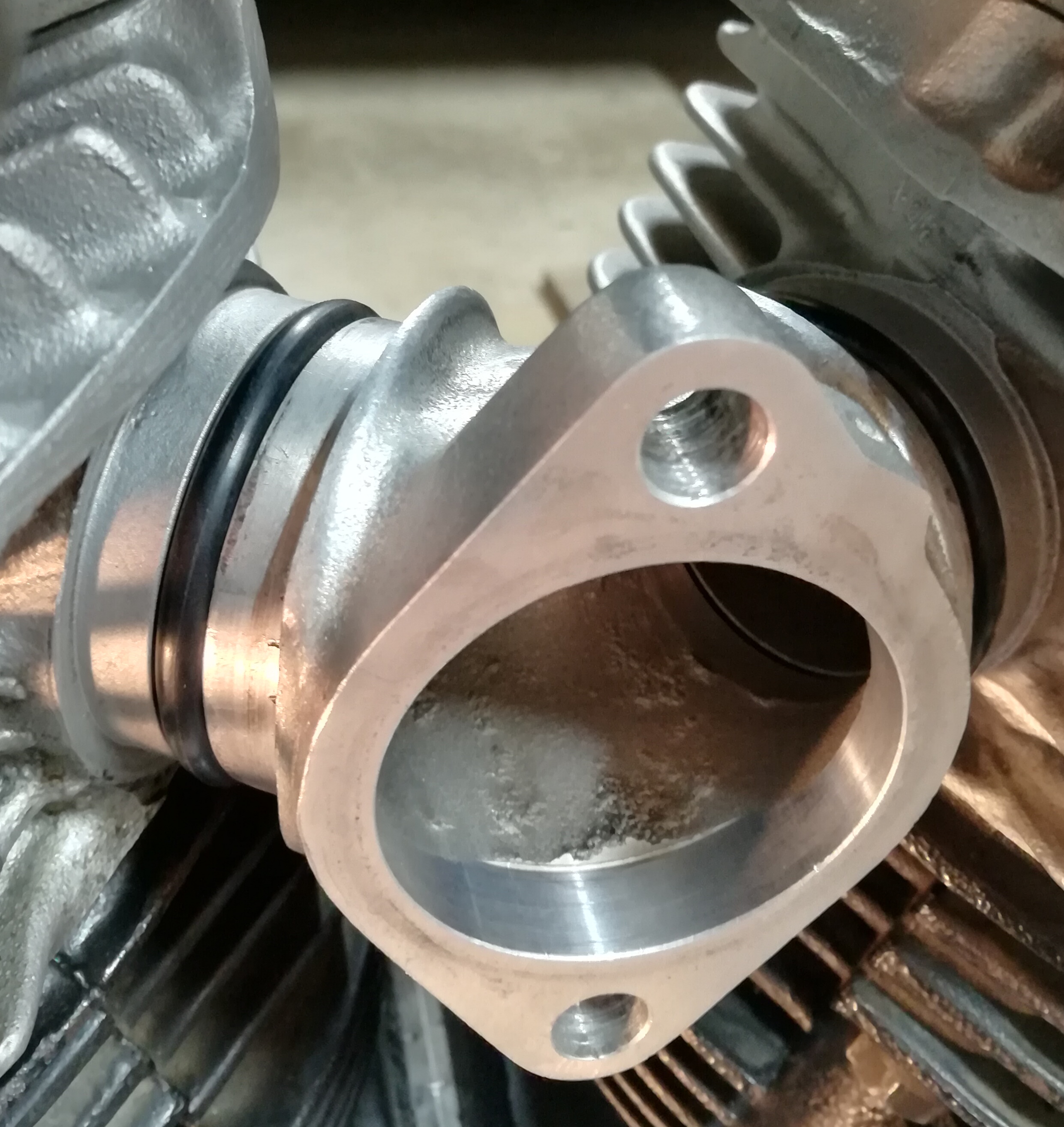

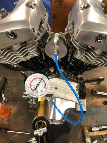

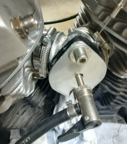

Sonntag, bevor ich den Tag auf der Couch verbringe, habe ich mich entschlossen mein Intake Leak auf den Grund zu gehen. Ich fahre einen 1200er Motor mit Super E Vergaser. Ich war eigentlich immer der Meinung, dass mein Intake dicht ist. Klassiker wie Bremsreiniger aufs Intake brachte keine Undichtigkeiten zu Tage. Nun habe ich mir einen Adapter gebaut und kann ganz gemütlich 1bar Luft draufdrücken und mit Seifenwasser absprühen. Was soll ich sagen, schön zu sehen wie undicht der ganze Kram doch ist.

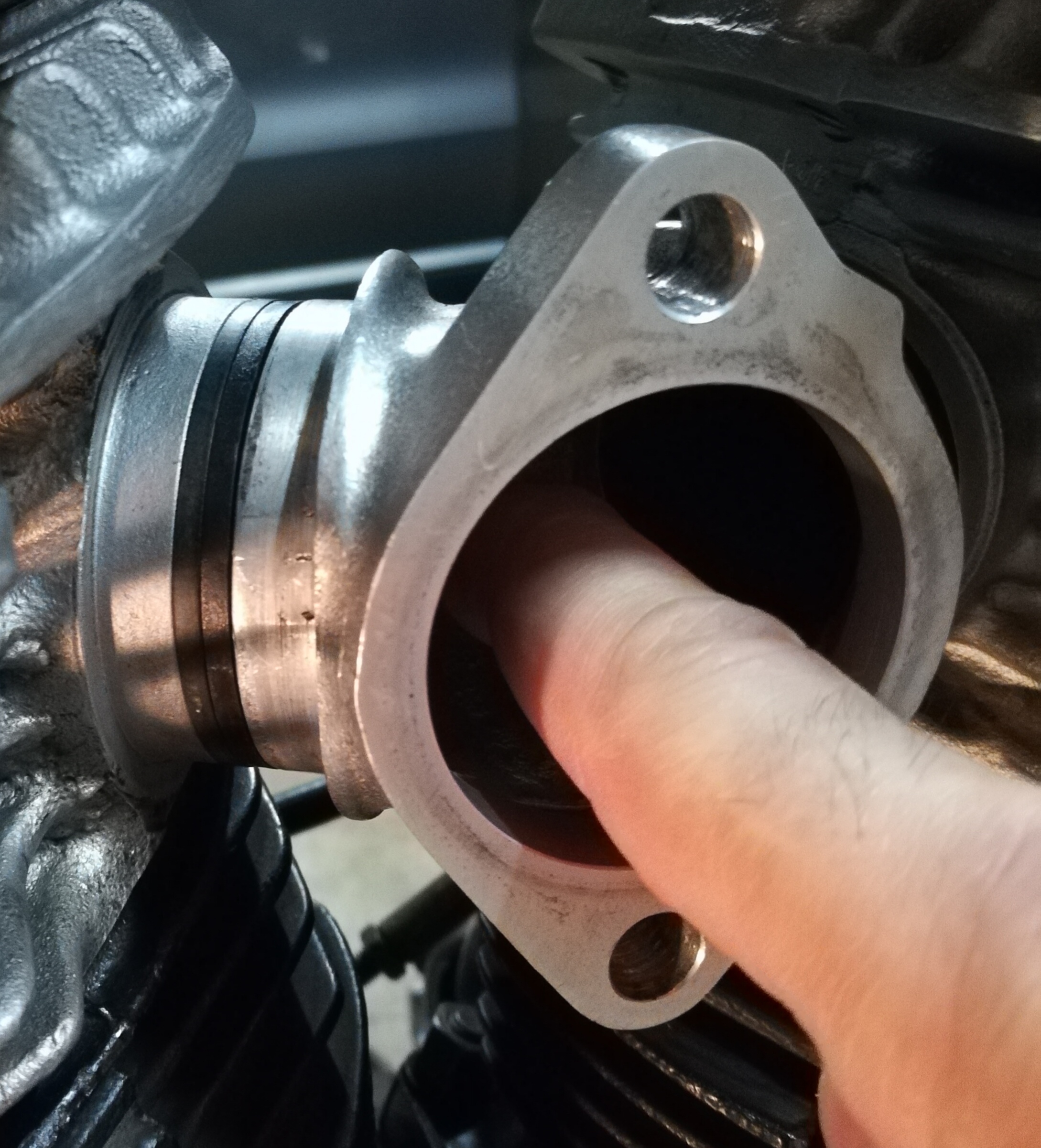

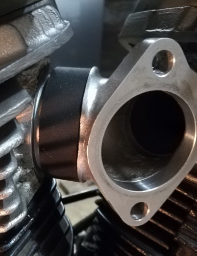

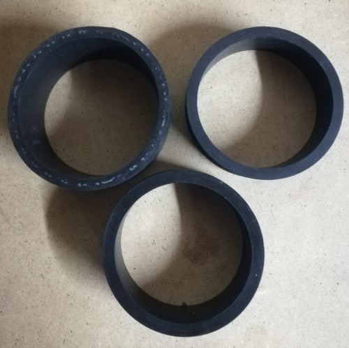

Also habe ich meinen Ansaugtrakt abgebaut. Köpfe waren runter und sind nun mit neuen Dichtungen wieder drauf. Dabei habe ich den Stutzten zu den Köpfen sehr gut ausgerichtet. Eigentlich ist es ein O-Ring Stutzten aber ich hatte da schon immer Rubberbands drauf. Welche von Ron, S&S und was weiß ich. Zusätzlich hatte ich diese Plastikringe montiert, welche an der Stelle von dem O-Ring sitzen.

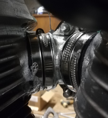

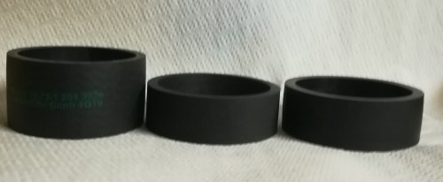

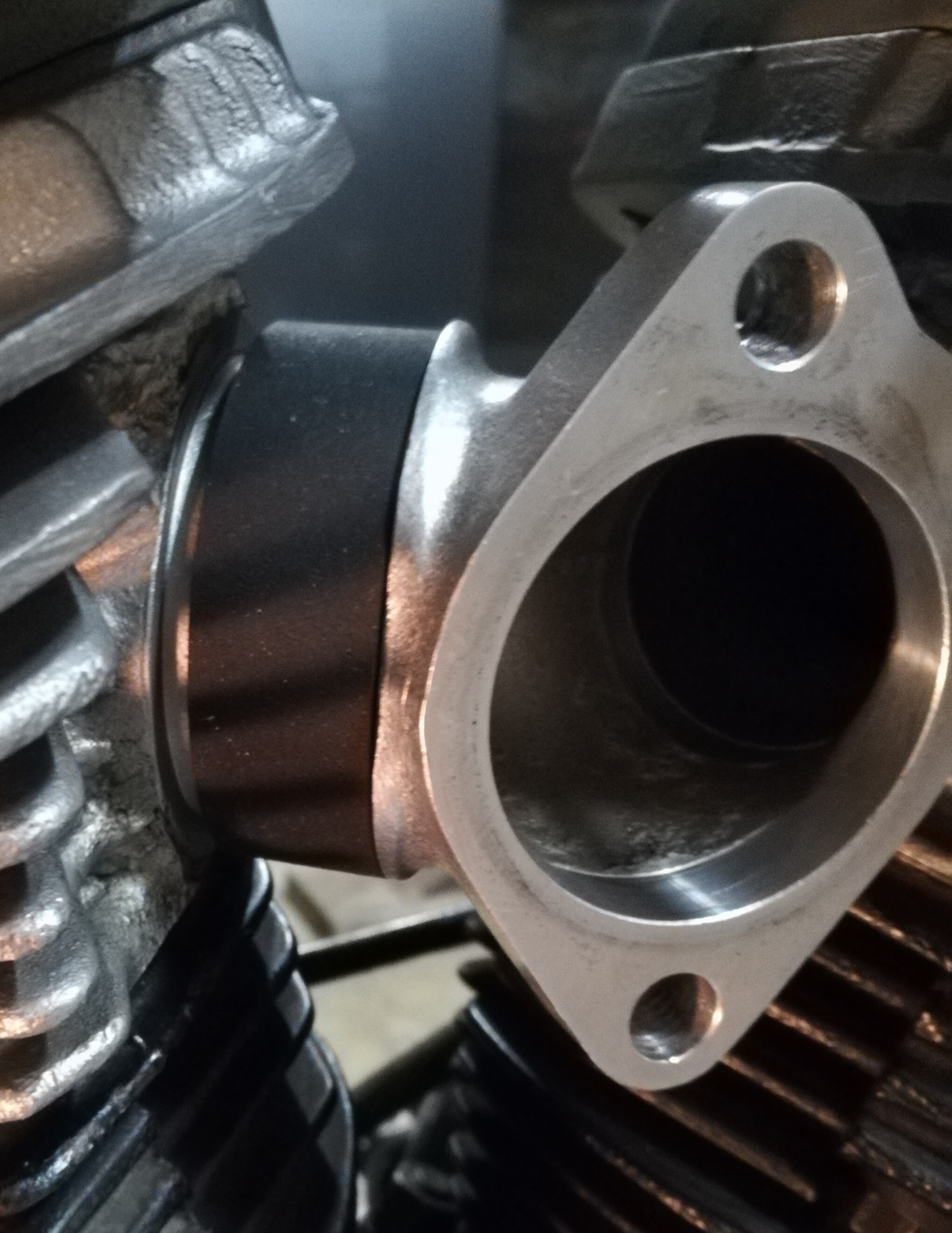

Anschließend neue Rubberbands drauf
wie man sehr gut sehen kann sind die Rubberbands ein wenig zu schmal, wenn sie 4mm breiter wären, wäre das eine schöne Sache. Schellen drauf, alles angezogen, 1bar Druck drauf und - undicht.
Ok, noch mal von vorne. Ich habe es zig mal probiert, ohne Erfolg.

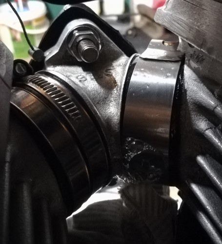

Anschließend habe ich in meiner Vergaser Ersatzteil Kiste gesucht und ein paar O-Ringe und passende Schellen gefunden.
Schellen drüber und angezogen. 1bar Druck drauf und siehe da, Druck wird gehalten und das Seifenwasser verrät mir, kein Leck.
Ich finde diese O-Ring Variante jetzt nicht super toll aber wenn es funktioniert...
Aber, es gibt immer ein aber. Weiß jemand wo es breitere Rubberbands und Schellen gibt? Bzw. ob es eine Alternative gibt, die ich anstatt der Rubberbands (Schlauch aus Autozubehör) nehmen kann.
Gleiches gilt bei den Schellen. Ich behaupte, wenn die 4-5mm breiter wären, würden sie hervorragend passen. Ich könnte mir ein breiteres Blech zwischen Schelle und Gummi legen und hoffen das es hält und an seinem Platz bleibt. Ich könnte auch vier schmale Einzelschellen nehmen, so wies es die Jungs von FNA anbieten.

guck erstmal, ob dein Manifold und die Anschlüsse an den Köpfen den exakt gleichen Durchmesser haben und auch tatsächlich kreisrund sind. Wenn es da Abweischungen gibt, würde ich an deiner Stelle vier von den schmalen Schellen einsetzen. Gleiches gilt bei vermackten Dichtstellen, die man sowieso erst einmal egalisieren sollte. Wenn du an solchen Stellen die breiten Aircraft Schellen benutzt, musst du diese unverhältnismäßig fest anknallen um alles halbwegs dicht zu bekommen. Mit den schmalen Schellen, kannst du hingegen jede Stelle genau nach Bedarf anziehen.
Du kannst ja mal beides ausprobieren und beim Anziehen 1 bar Druck aufs Manifold geben, und dann jede Dichtstelle einzeln soweit anziehen bis kein Zischen mehr zu hören ist. Du wirst sehen, dass das mit den schmalen Schellen viel gefühlvoller und kraftloser als mit den breiten geht.
