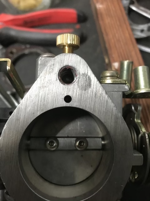

Ich wollte heut endlich mal meinen generalüberholten Keihin-Butterfly testen.Der Probelauf ist in einem Desaster geendet. Motordrehzahl schoss sofort nach oben, den Choke konnte ich im zweiten Anlauf trotz komplett geschlossener Drosselklappe nach 5s deaktivieren, Kerzen sind rabenschwarz.Ich hab da so einen Verdacht: Auf dem Vergaserflansch ist unter dem oberen Gewinde eine Bohrung, an deren Ende man die Leerlaufeinstellschraube sehen kann.Ich hatte wie folgt montiert: Manifold, mit Dirko dünn benetzte Flachdichtung, da der Pertinaxspacer nur an einer Seite einen O-Ring hat, dann den Spacer mit O-Ring Richtung Vergaser. Die Bohrung war nur halb verdeckt.Muss die offen oder verdeckt sein? Kann es sein, dass es nur eine Montagebohrung ist , um einen Kanal von der Schraube zu den Kleinstbohrungen oberhalb der Drosselklappe zu schaffen?Oder hat das Ding eine Funktion zur Spritversorgung Richtung Motor?
Ich könnte morgen dort die Dichtung plazieren, dann wär das Loch zu..
Danke, Gruss, Mac.

Das ist nur eine Montagebohrung.
Wenn da aber durch den Motor angesaugt werden kann, stört es das Llsystem.
76/77 gabs einen Keihin mit O-Ring Nut am Flansch, da musste zusätzlich noch eine Dichtung zum Spacer (der hatte keinen O-ring).
Ab 78 gabs keinen O Ring mehr, nur noch die Dichtung.zum Spacer/Isolator.
Jedenfalls muss diese Bohrung dicht geschlossen sein. Verplomben oder gar irgendwie zukleben ist allerdings keine gute Idee, denn beim reinigen ist diese Bohrung wiederum hilfreich.

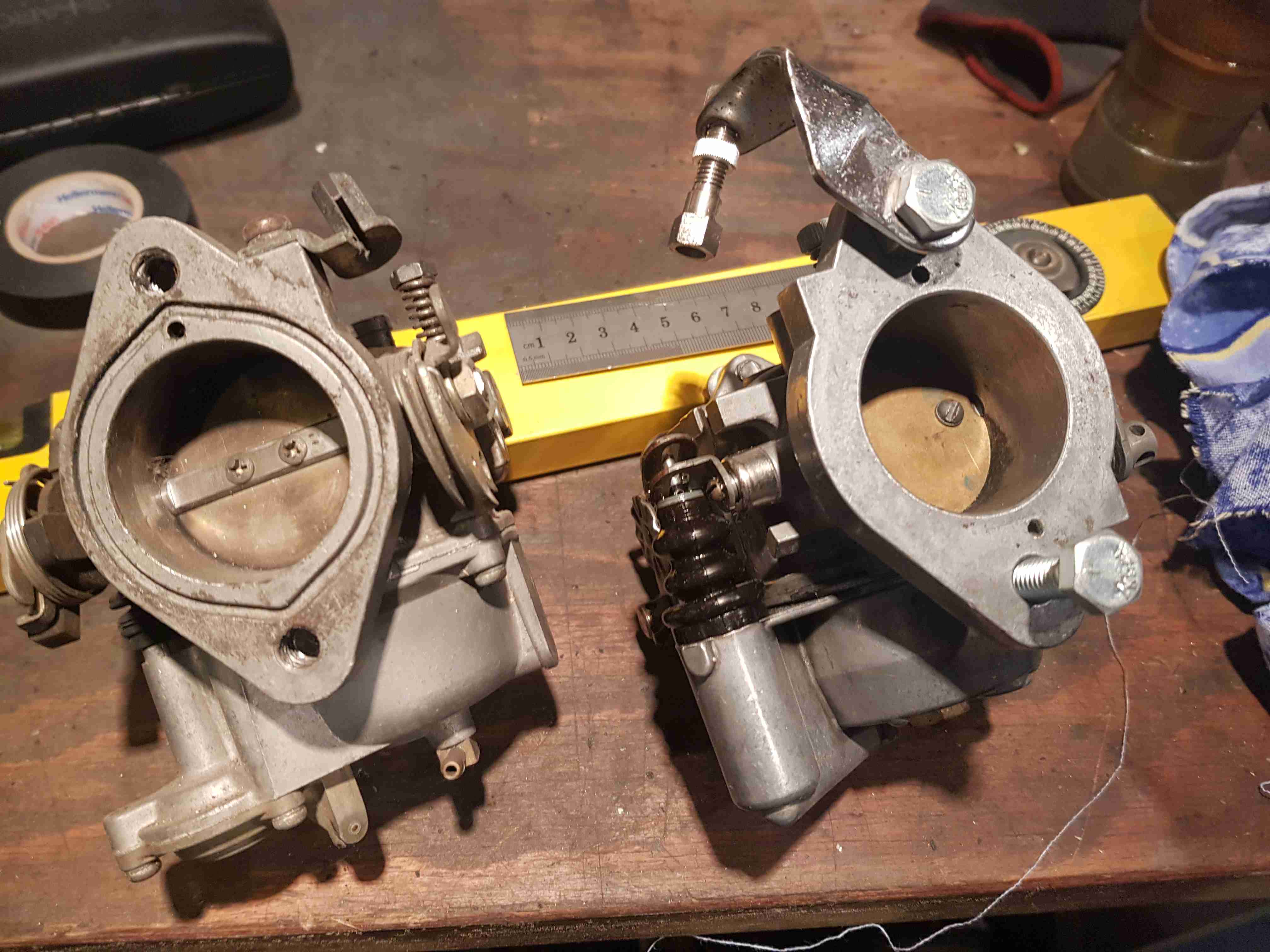

Löcher gibt es oft, hat mich nie interessiert.
Links ein Kehin, rechts ein Bendix.
Vergaser
Vergaser
Grüße Arthur

Die Bohrung sollte ja im Bereich der Dichtung liegen, also eigentlich verschlossen sein,wenn der Gaser montiert ist.

Das gezeigte Loch hat keine Funktion , wird normaler Weise von der Dichtung verschlossen.
