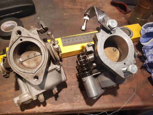

von Arthur
Löcher gibt es oft, hat mich nie interessiert.
Links ein Kehin, rechts ein Bendix.
Vergaser
Vergaser
Grüße Arthur
