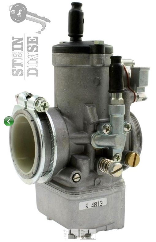

Hallo Mac,
hast Du den Vergaser schon gekauft? Denn es gibt noch eine weitere Alternative:
der PHM 38 BS1 ist auf der Mani-Seite für Steckflansch gebaut.
Anbei ein Foto, das hab ich bei Stein-Dinse geklaut, hoffe das darf man zu Anschauungszwecken.
Den passenden Flansch bekommst Du von von einem Shovelschrauber bei ebay.
Suche nach "Manifold Adapter Ansaugstutzen Dellorto".
Stephan
[attachment=0]bs1.JPG[/attachment]

hallo Claus, ich denke, die Rede ist von diesem Teil hier:
https://www.ebay.de/itm/Manifold-Adapte ... SwZZlbmQVe
Das Teil wird mit dem Manifold verschraubt, so dass man anschließend den von Stephan erwähnten Vergaser (mit einer Teflon Hülse) draufstecken kann. Ich fahre den so seit etlichen Jahren und war stets zufrieden.

Der Vergaser wird über die Hülse geschoben. Auf den Fotos kannst Du das ganz gut erkennen:
https://www.ebay.de/itm/BI-12600008-de- ... 0005.m1851
Das Gehäuse ist geschlitzt und innen sitzt diese Teflon-Buchse, die das Ganze abdichtet.

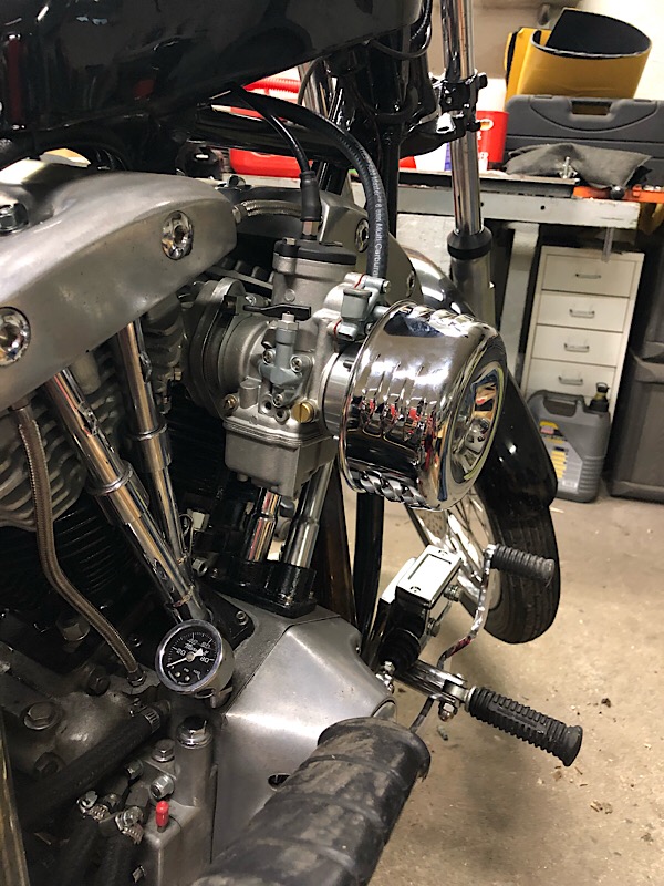

Habe den Dellorto mit der Buchse auf einem Aluansaugstutzen auf den S&s Ansaug gebaut,
Ist ganz ordentlich und Dicht und so weiter.
Das einzige was etwas nervt das der soweit raus steht.
Experimentiere da noch mit Luftfiltern.
