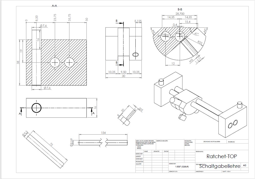

PS: habe die Lehre mal gezeichnet für einen hier aus dem Forum....der wollte eine für mich mit
fertigen lassen...nie wieder was von ihm gehört

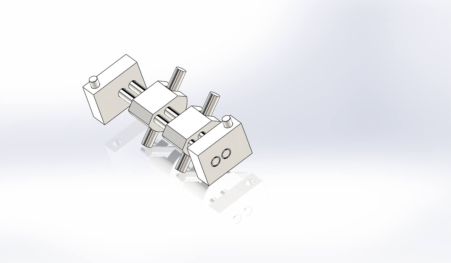

sieht so aus
Re: Ratched Top Schaltgabeln
Super Zeichnung! Besten Dank
