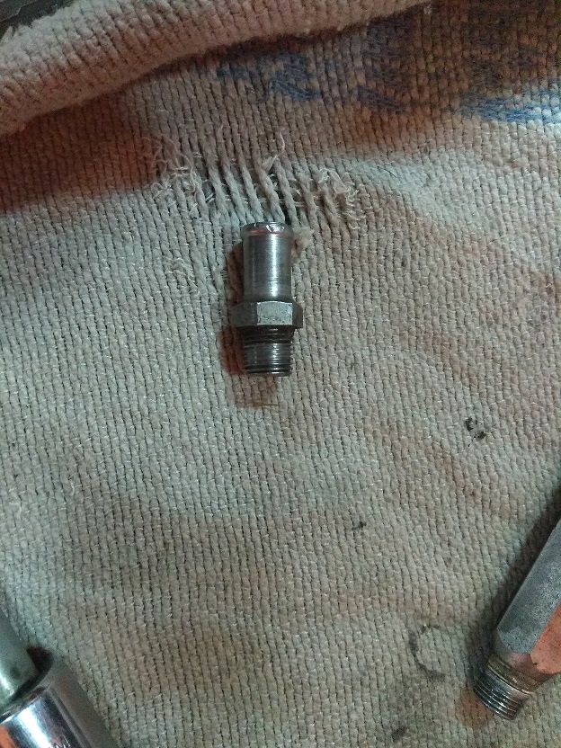

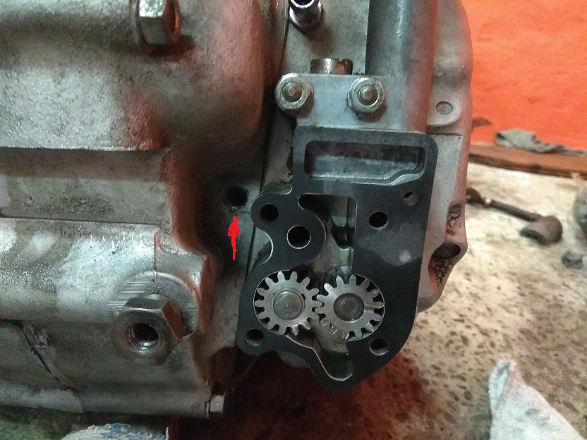

Wie schon in einem anderen Thread angesprochen baue ich um von Aluprimär auf Blechprimär.
Dazu müsste ich die Entlüftung vom Aluprimär zum Steuergehäuse mit einem Stopfen verschliessen, da diese nicht mehr benötigt wird.
Weiss jemand die Gewindegrösse damit ich einen passenden Stopfen besorgen kann?
(Das Aussengewinde vom Anschlussnippel (1.Bild) hat einen Aussendurchmesser von 10mm).

1/8 NPT (konisches Gewinde)

O.K., danke! Dann werde ich mal entsprechend ordern...
