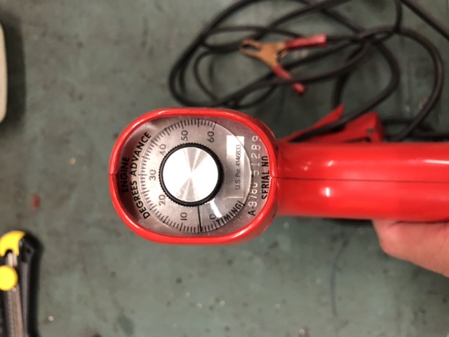

Ich kann an meiner Pistole hinten die Grad einstellen, muss ich die Pistole dann auf 35 oder 0 Grad stellen?

0 Krad, Du bist ja mit der Markierung schon vor OT.
Die Grad Einstellung an der Pistole ist für Motoren/ Markierungen OT.

Ah ok, dann kann ich auch die ot markierung nehmen und die Pistole auf 5 Grad stellen für den Leerlauf und auf 35Grad für höhere Drehzahlen?
Gruß Michael
Beiträge: 4185
Re: Fragen zu Strobopistole
Servus Michael,
jo, dat iss der Zweck der Verstellung :D.

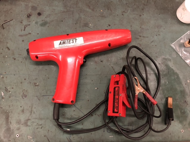

Was für ein Gerät hast Du da?
Michel87
Beiträge: 382
Wohnort: Schloss Holte
Beitrag von Michel87 »
Is son altes dingen, tuts aber eigentlich ganz gut.
