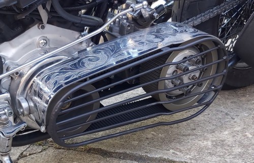

Hab jetzt gerade mal geschaut, was bei mir eingetragen ist:
"M.PRIMÄR-ZAHNRIEMENANTR. 1,5ZOLL OB. U. SEITL. ABGEDECKT"
Wurde mir so erklärt, dass die Abdeckung so sein muss, dass nirgends ein Finger zwischen Belt und Pulley/Kupplungskorb passen darf. Insbesondere seitlich offen geht wohl gar nicht mehr. Der seitlich freie Kupplungskorb und das Pulley haben den Prüfer dagegen nicht gestört.
Allerdings hatte ich bei der Abnahme schon die Barnett Scorpion Clutch drauf, die ja schön glattflächig ist und keine vorstehenden Bolzen hat, wie die OEM Clutch.
Vielleicht redest Du mal mit nem auf Mopeds spezialisierten TÜV Prüfer. Ggf. den Eintrag bei nem Harley Händler machen lassen.

Könnte sein, dass die sich auf "Gefährdung " berufen, die durch den Umbau entstanden ist. Das ist so ne Gummivormulierung. Baujahr spielt dann keine Rolle. Zumal Original ja ne Abdeckung dran war.

Wie gesagt, ich würde mal vermuten, sie beziehen sich auf Gefährdung:
http://www.verkehrsportal.de/stvzo/stvzo_19.php (Paragraph 19, Absatz 2, Punkt 2)
Weiter unten in dem Paragraph steht, dass ne entsprechende Eintragung vom TÜV hilft. Wenn Du also gar nix bezgl. offenem Primär in den Papieren hast, wirst Du erstmal schlechte Karten haben.
Solange es nur ne OW ist, würde ich Reue und Unwissen signalisieren, schnellstmöglich ne Abdeckung drauf machen, den TÜV Eintrag erledigen, und das Bike wieder auf die Straße bringen. Klar, du kannst auch auf Konfrontation gehen und versuchen juristisch was zu erreichen. Aber ich denke dir ist bewusst, dass die Chancen schlecht sind und es dabei einen Unterschied zwischen "gewinnen" und "siegen" gibt.
