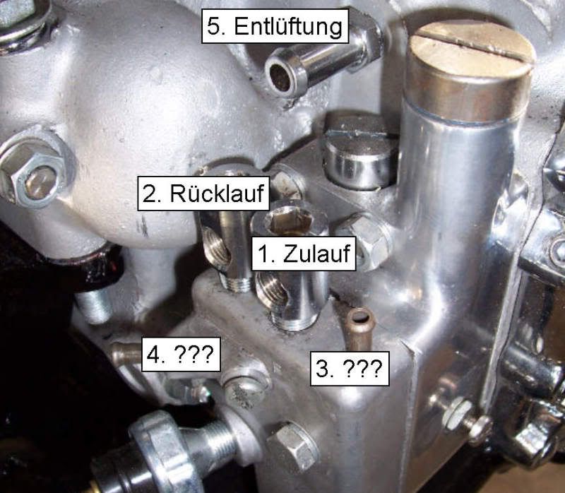

Endlich mal wieder ein bischen Zeit um an meiner Pan zu basteln. Die Hauptölleitungen kann ich noch zuordnen, aber die zwei kleinen Anschlüsse 3 und 4 sagen mir nichts.
Kann mir jemand sagen wofür die sind bzw. hingehören ? Anbei Bild.

Hallo Bernie,
3 = Schmierung Primärkette
4 = Schmierung Sekundärkette
Frohe Weihnacht für alle und Gruß
Beiträge: 4164
Re: Panhead Ölpumpe Anschlüsse
Hallo Bernie!
Die beiden Anschlüsse kannst Du verschließen, wenn Du sie nicht benötigst. Die Nr. 4 kannst Du auch mit der danebenliegenden Schraube verschließen, indem Du die Schraube ganz reindrehst. Wenn das nicht mehr dichtet, musst Du ne Schraube anstelle des Röhrchens nehmen:
Einfach die Blechröhrchen vorsichtig (!) mit ner Zange rausziehen, Gewinde reinschneiden und mit einer Schraube verschließen.
Dazu solltest Du aber unbedingt den Pumpendeckel ausbauen, sonst hast Du die Späne in Pumpe und Motor.
Beiträge: 4171
was ist wenn man beide Rörchen mit einem Schlauch verbindet?
Liegt doch beidseitig der selbe Druck an.
Geht doch am einfachsten.

Danke für die schnellen Antworten. Da ich einen offenen Belt angebaut habe bleiben die Beiden zwangsläufig übrig, logisch. Es war auch ein kleiner Schlauch dran (hatte ich abgezogen) der beide miteinander verbindet, also der Vorschlag beide zu verbinden macht auch Sinn.

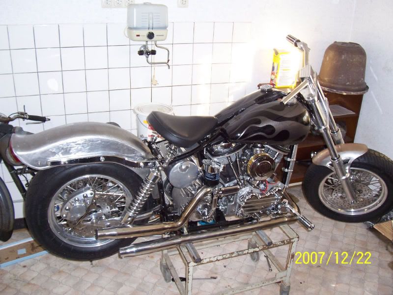

Hier noch ein Bild vom aktuellen Baustand:
Mache eigentlich mehr mit Autos rum, so muss ich mir mehr oder weniger alles zusammenpuzzeln.
Bernie
P.S.: Das Moped steht tatsächlich in der ehemaligen Küche.
Beiträge: 4171
schaut doch schon mal ganz gut aus für'n Anfang.
Fender hinten ist nicht so mein Ding, aber wie überall: Geschmackssache (zum Glück).
Sattel würde ich etwas weiter hinter setzen, verkleinert das "Loch" zum Fender.
Frontend ist gut, nur gehört das in 'ne PAN?
PS: Lecker Vergaser! :wink:
