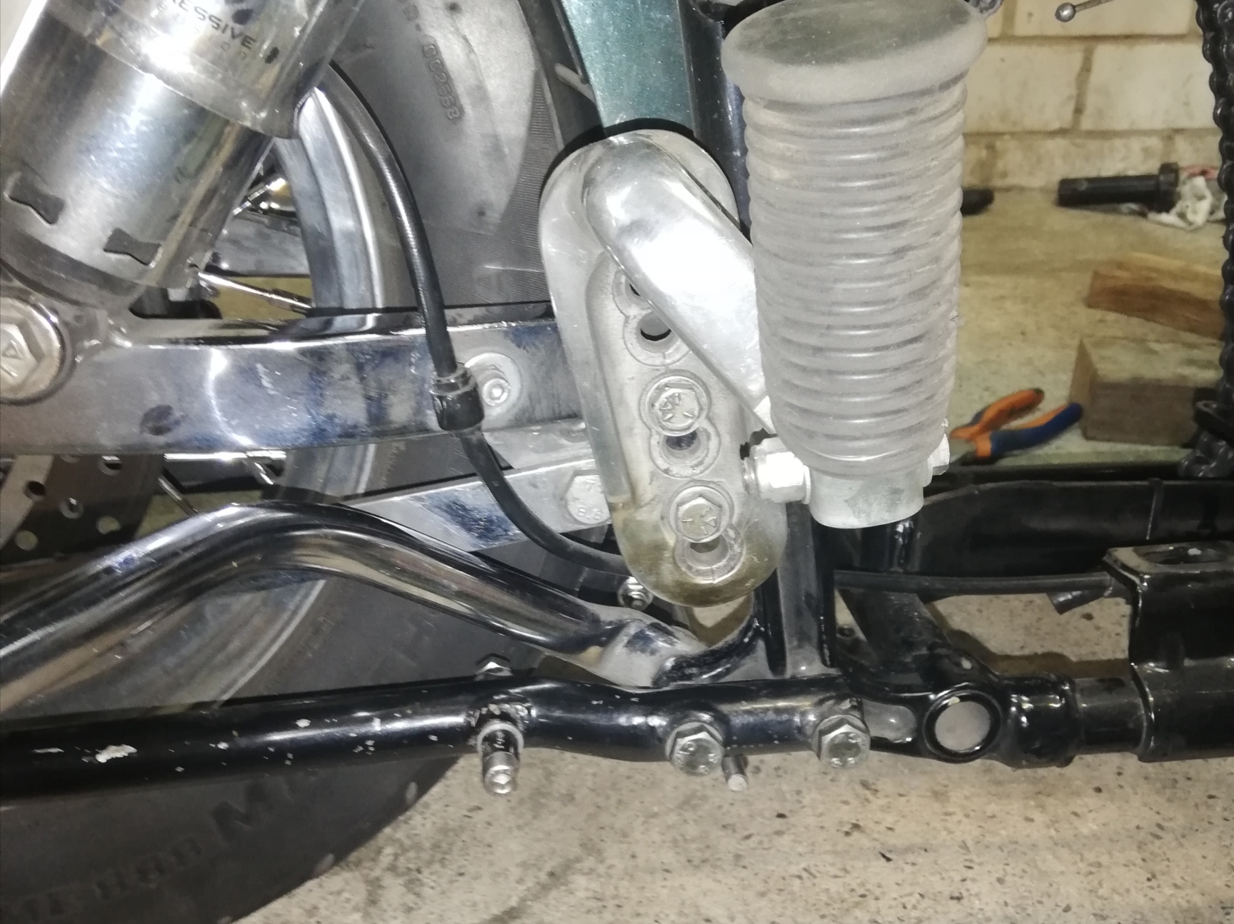

ich möchte an meiner 79ger FLH die hinteren Sturzbügel montieren und komme nicht recht weiter. Hat einer von Euch hinten Sturzbügel montiert und kann mir Bilder schicken wie/wo die untere Montage erfolgt?
Oben ist klar. Statt der Distanzscheibe unter die Dämpfer Montage Bolzen. Unten sind am Rahmen zwei Bohrungen für den Auspuffhalter und ich hatte angenommen, dass eine davon auch zur Montage der Bügel genutzt wird.
An der rechten Seite passt das aber irgendwie nicht richtig. Da kollidiert der Endschalldämpfer mit dem Sturzbügel.
Bügel rechts und links sind auch etwas unterschiedlich im unteren Bereich.
Wäre für Anregungen von Euch sehr dankbar.

Hallo, bei mir sieht das so aus. Fahre einen originalen Auspuff, habe aber die Schellen etwas abgeändert

Besten Dank für das Bild. Das hilft mir weiter.

was hast Du für einen Endschalldämpfer montiert? Wenn ich den Sturzbügel montiert habe kollidiert mein Cygar Style Dämpfer mit dem Bügel. Krümmer ist ein Zwei in Eins bei mir.
Ø Auspufftopf: 3-1/4”
Irgendwie komme ich nicht weiter :(.

Guck mal unter Alteisebilder, der letzte Eintrag.
