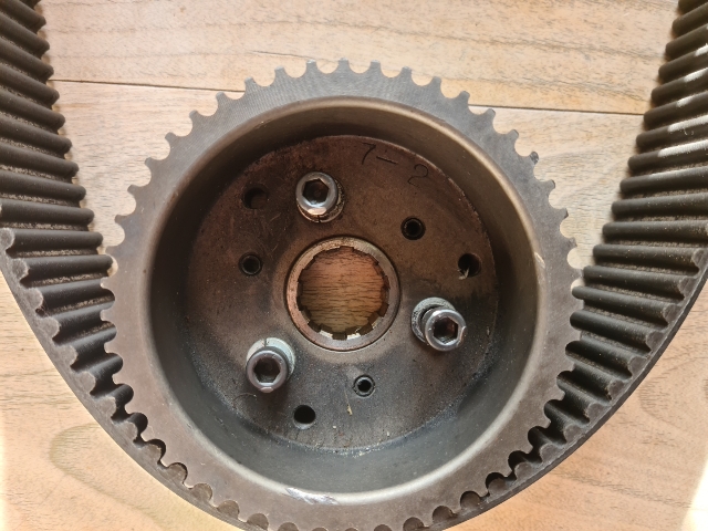

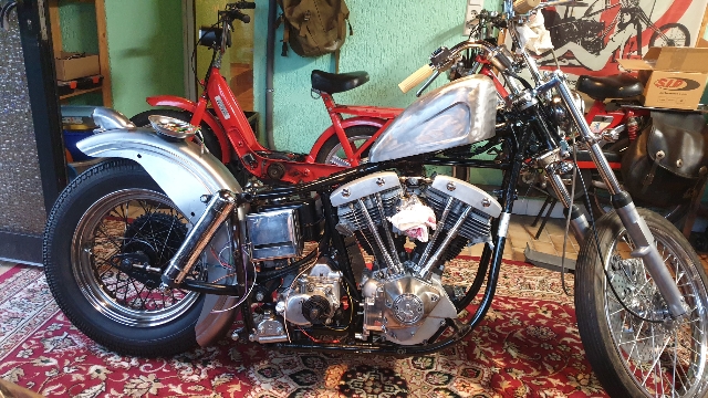

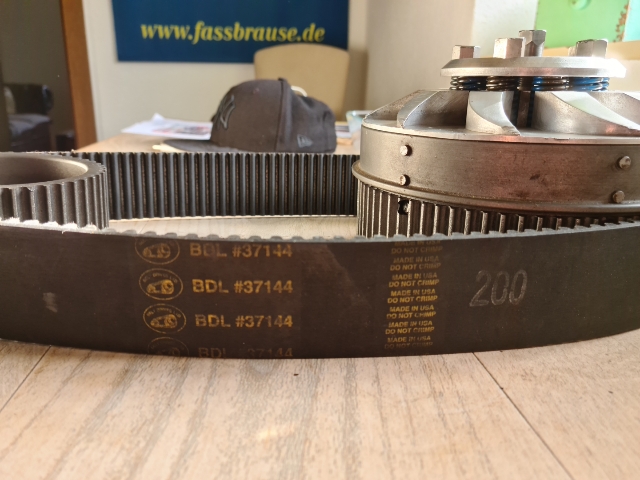

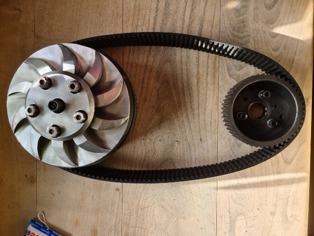

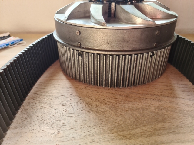

Also, ich fahr auf der Shovel, genau mit dem Blechprimär wie im Link,
den BDL 47-31 SK-3. Ist halt nur für Kicker und passt,da schleift nichts.
Da das Frontpulley mit 41 Zähnen nicht in den Blechprimär gepasst hat.
Gruß Holger
