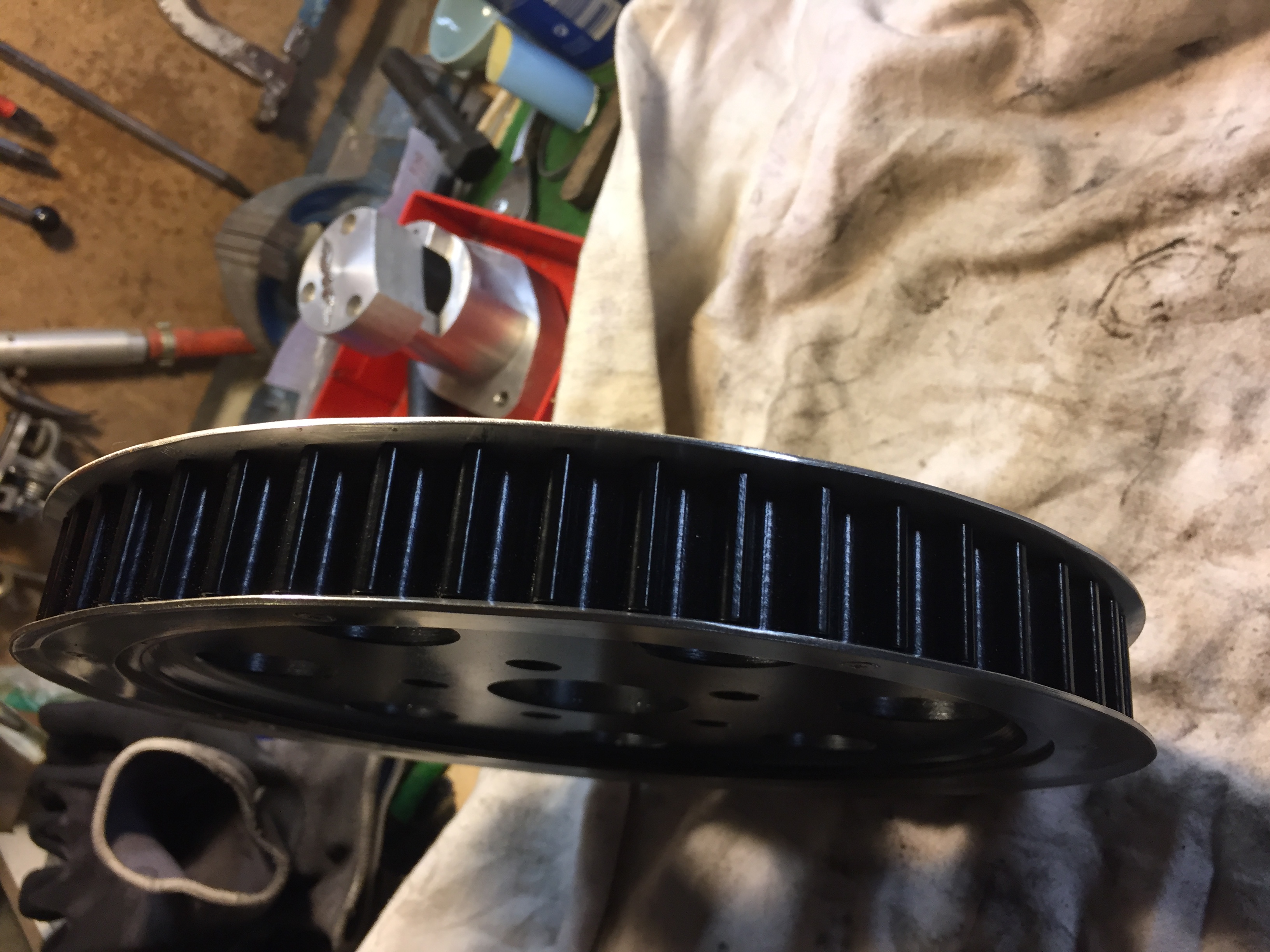

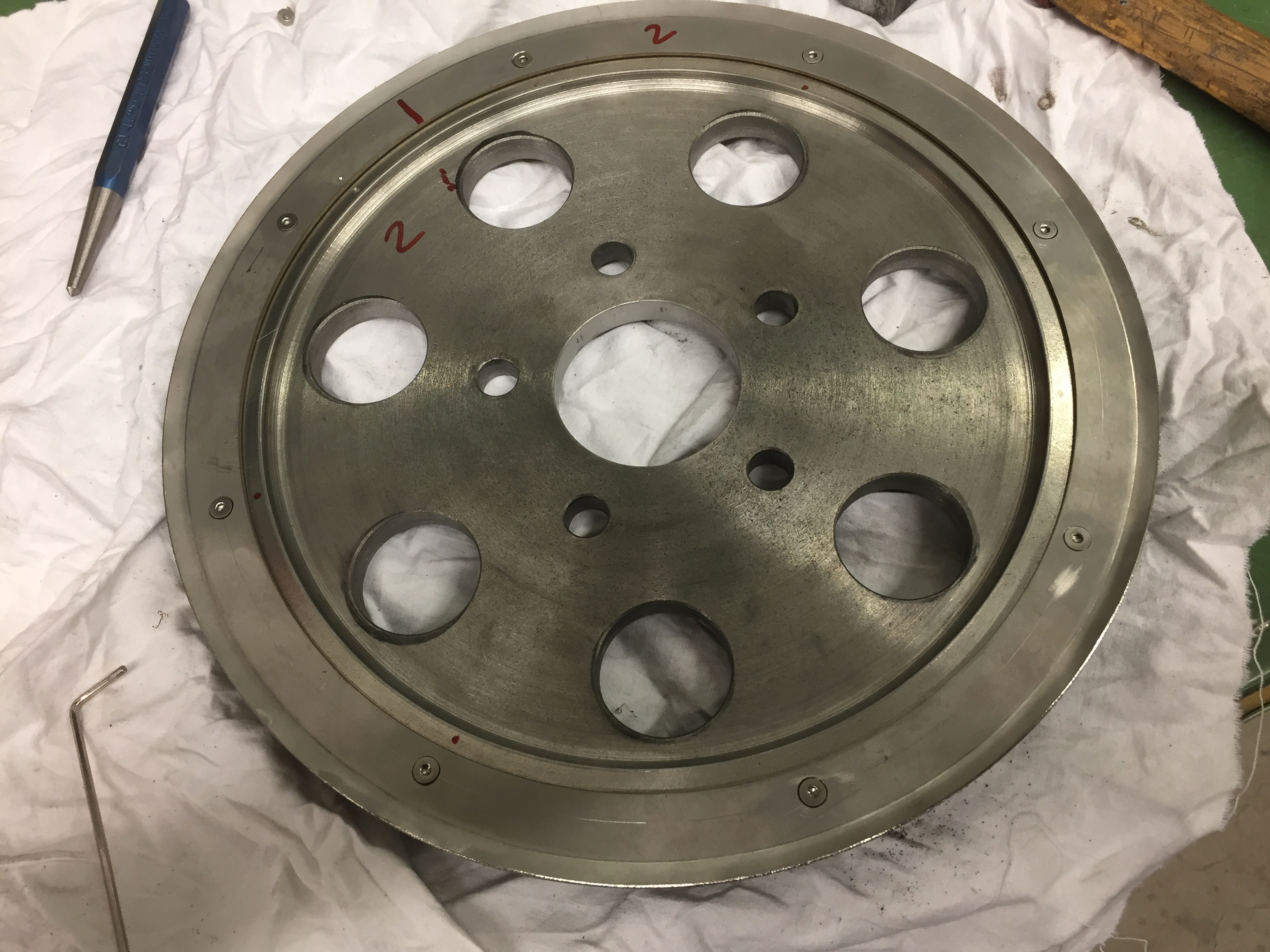

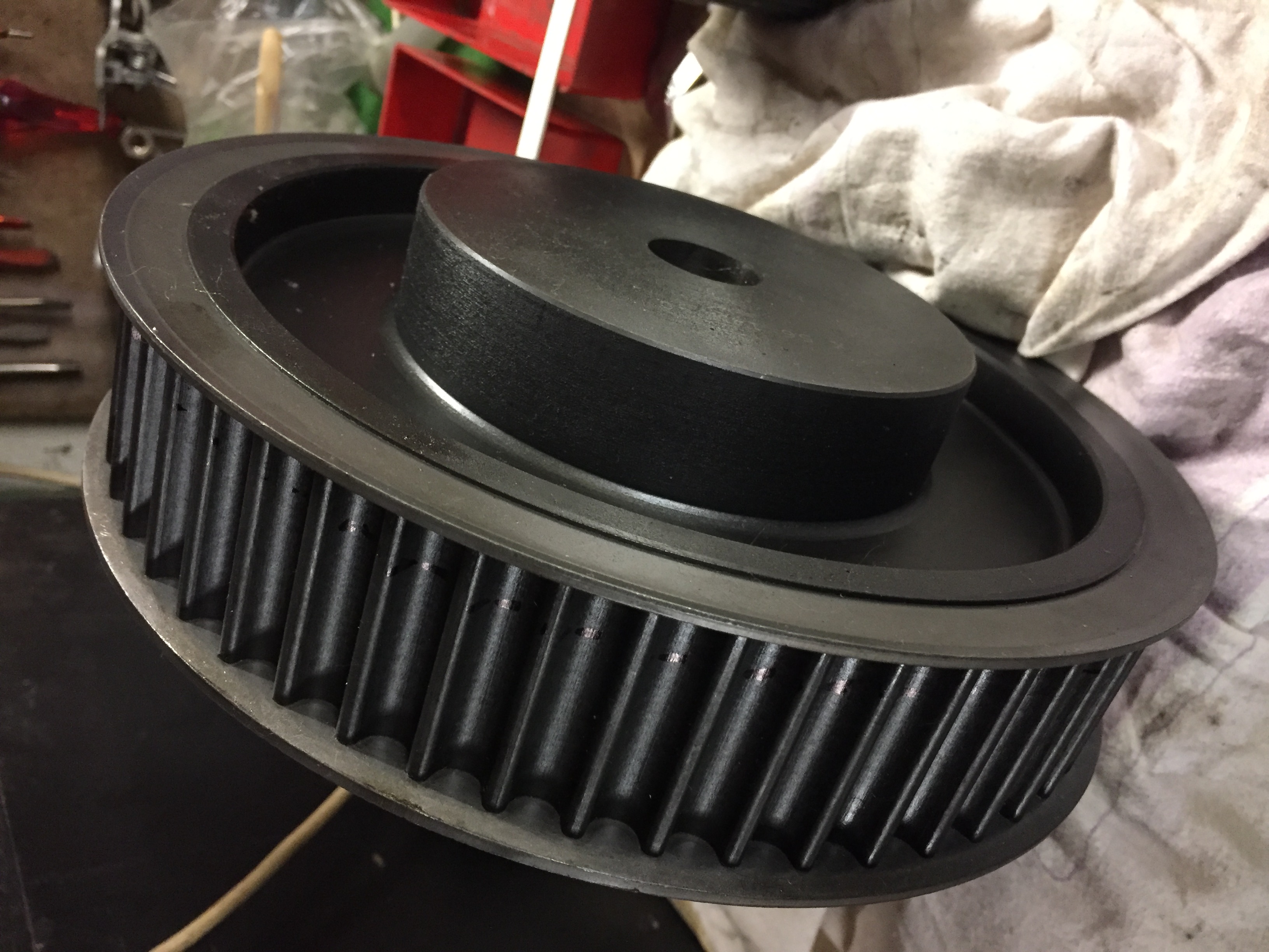

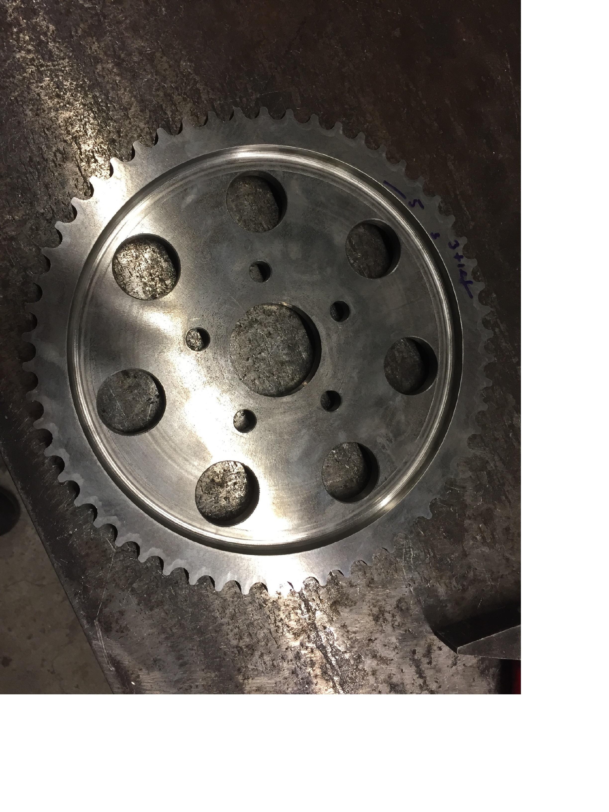

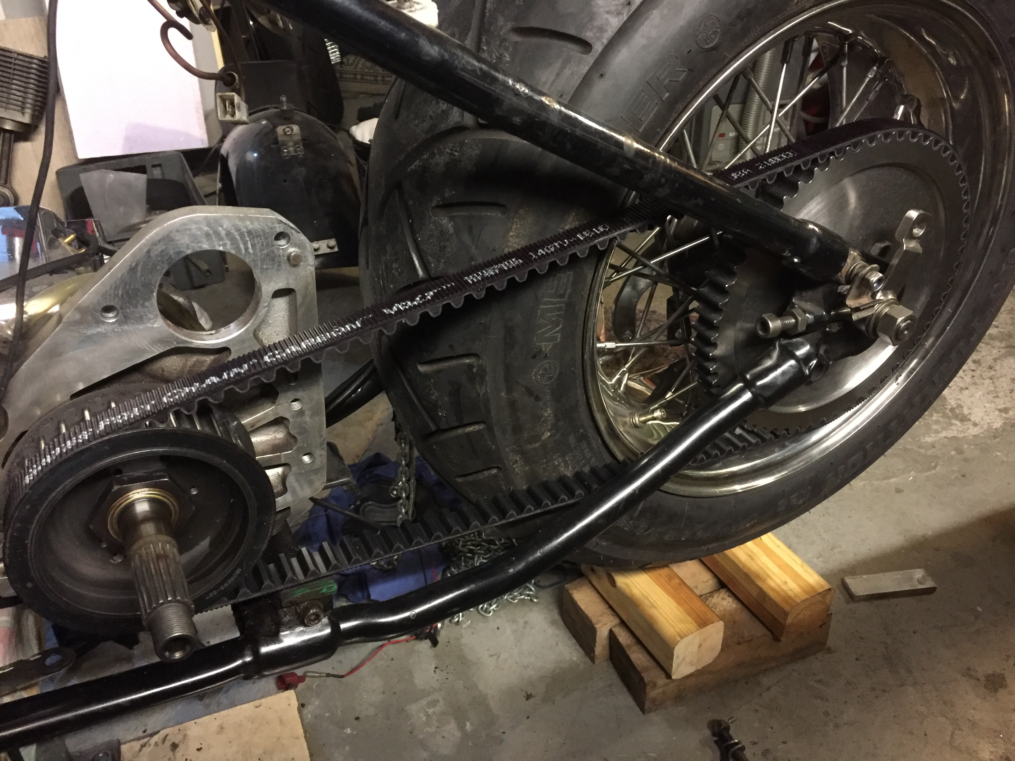

Kleiner Bericht über Riemenumbau, sekundär:
Vielleicht ist es für den einen oder anderen von Interesse.
Ausgangslage war Jims 6 Ganggetriebe, 200er auf 15“x7“ Felge, Starrahmen, einfache Rollenkette mit ca 20-21mm Breite, da konstruktionsbedingt sich keine O-Ringkette mit daraus resultierender größeren Breite installieren lies. Übersetzungsverhältnis war 24 zu 46 Zähne und das sollte ungefähr erhalten bleiben.
Es gab einige nervige Zustände an meinem Sekundärantrieb zu bemängeln, die ich gerne abstellen wollte: Konstruktionsbedingtes dauerndes auslängen der Kette und daraus resultierendes dauerndes nachspannen. Was natürlich auch logisch war, da diese Ketten für max. 50 Ps gedacht sind, der Motor aber 70 Ps leistet (auf Rollenprüfstand gemessen). Und ohne O-Ringe natürlich der Verschleiß sehr viel höher war. Konstruktionsbedingt war aber eine stärkere Kette wegen fehlender Breite nicht verwendbar und musste somit lange damit leben. Ebenso Konstruktionsbedingt hatte die Kette nicht viel Spiel nach oben und musste mit einem verstärktem Kettenschutzblech (innen mit hochverschleißfestem Kunststoff) in Position gehalten werden, was auch viele Jahre gut funktioniert hat. Aber dadurch wurde ein nicht geräuschloser Kettentrieb nicht gerade leiser… Weiterer Nachteil – der Dreck durch die Kettenschmierung, 1-2 Ketten pro Session. Ein Kettenriss kann auch nicht unerhebliche Schäden verursachen, zB auf einer Landstraße in Südfrankreich. Vorteil ist natürlich ein einfacher und schneller Wechsel einer Rollenkette.
Es schwebte mir ein 20mm Riemen vor, der ja schon länger bei modernen Kisten erfolgreich im Einsatz ist. Problem 1: es gibt sie original nur in drei Längen von über 130 Zähne, ich benötigte nach meinen Berechnungen aber 115 Zähne. Ein Griff in die Industriekiste half: Gates POLYCHAIN® CARBON 1610-14M-20 mit Carbon-Zugträgern verstärkter PU-Zahnriemen, schwarz, für PolyChain-Zahnscheiben. Artikelnummer: 312605, Zähnezahl 115
Riemenlängenberechnung: 1.Abstand Mitte Getriebehauptwelle und Mitte Hinterradachse x 2 : 13,8. 2. Zähnezahl Pully + Riemenrad : 2. 1+2 = Länge
Problem 2: da das Übersetzungsverhältnis von 24 zu 46 Zähne(Kette) ungefähr beibehalten werden sollte, brauchte ich ein 29er Pully, was kein Problem war, aber das Riemenrad mit 56 Zähnen gab es nicht für HD. Also mal wieder in die Industriekiste geschaut und ein Riemenrad aus GG bestellt. Ein 13,8kg schweres Riemenrad kam dann ein paar Tage später an. Viel Arbeit…., Es folgten mehrere Stunden an der Drehbank mit dem Endresultat von ca. 3,2kg Mehrere Bohrungen, Bordscheiben aus Edelstahl ausgeläsert, Anlaufwinkel gedengelt, verbohrt und tauchlackiert. Alles vernünftig ausgerichtet, gespannt und nun ca. 8000km getestet – bin hochzufrieden!
Mfg
Ingo
Mfg
Ingo

Bei den Gates Poly Chain Carbon Zahnriemen steht ja in den Beschreibungen, das man die nur mit den Gates Polychain Zahnscheiben verwenden soll. Ich nehme mal an dein vorderes Pulley ist ein Standardteil von Jims und deine hintere Zahnscheibe war eine Zahnriemenscheibe mit 14M-HTD Profil, wie sowas hier https://www.zahnriemen24.de/a/40142-zah ... quantity=1.
Passt der Gates Zahnriemen da richtig in das Profil des Pulley und der Zahnscheibe?
gruss robo
schöner Bericht und saubere Arbeit.
gruss robo
- Beiträge: 4184
Re: sekundärriemen auf 83er e-gliede
Servus,robo hat geschrieben: 06.09.2020, 19:14 Hi Ingo,
gruss robo
die "Zahnriemenscheiben" in Deinem link sind aus Grauguß...hast Du gesehen?
Da kommt ordentlich Bodenhaftung Haftung dazu
hallo robo, jepp genau die Riemenscheibe, passt 100%, z.Z. über 9500km, 0 Abnutzung am Riemen, wie neu, Rest steht ja alles oben.
mfg, Ingo
