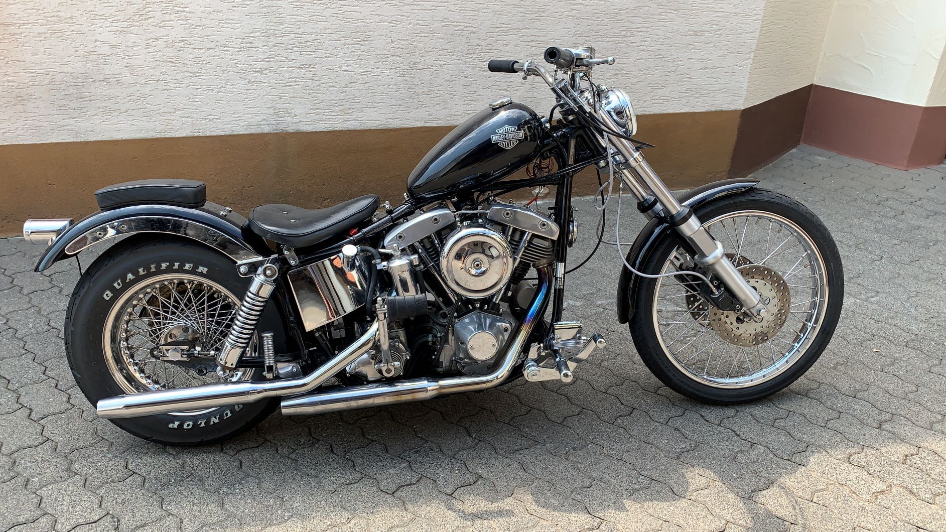

Ich bin neu hier im Forum, mein Name ist Stefan und ich habe mir vor kurzem meine erste Harley gegönnt. Es ist eine HD FLH80 Bj. 1981.
Ich bin schon kräftig am schrauben und möchte mir einen Bobber bauen. Mein Problem ist, das ich mir nicht sicher bin welcher Heckfender und Struts am besten zu einem Bobber passen. Der Heckfender der aktuell verbaut ist, passt nicht zum Radius vom Reifen (150/90-15"). Hat hier jemand einen Tipp für mich welche Strutz zu welchem Fender passen würden? Einen Mitschwingenden Fender möchte ich erst später in der Zukunft verbauen. Momentan möchte ich einfach nur fahren und den Heckfender optisch an das Bike anpassen.

...aber...da ist Dir ein Modell-Misch-Masch verkauft worden.
FLH hatte hinten Scheibenbremse, und vorn dürfte eine FX-Gabel sein und der klassische Ochsenkopf fehlt dazu.

ja, dass die Maschine nicht mehr im Originalzustand ist war mir sehr bewusst. Die Gabel ist eine FXWG, die Schwinge wurde inkl. Hydraulischer Trommelbremse umgebaut, Öltank nicht mehr Original und sonst noch Kleinigkeiten die geändert wurden. War mir aber bei dem Zustand und Preis egal.

Hallo und Glückwunsch zur Shovel - sieht doch gut aus die Kiste. Bis auf den von Dir schon erwähnten Heckfender
Die bei Dir verbaute Rundschwinge mit der hydraulischen Trommelbremse gab es original nur bis Bj. 72. In Verbindung mit den für die späteren Baujahre normalen Stoßdämpfern (für Kastenschwinge, mit einer Länge von 305mm von Auge zu Auge) ist das eine beliebte Art, um das Motorrad tiefer zu legen.
Weil aber die Rundschwinge ganz anders konfiguriert ist (im Vergleich zur Kastenschwinge ist die Stoßdämpferaufnahme weiter unten und die Achsaufnahme weiter oben), passt das mit dem originalen Fender nicht mehr. Obwohl ja bei Dir der Fender auch schon nicht mehr original ist
Ich glaube, da wirst Du Dir einen passenden Fender basteln müssen.

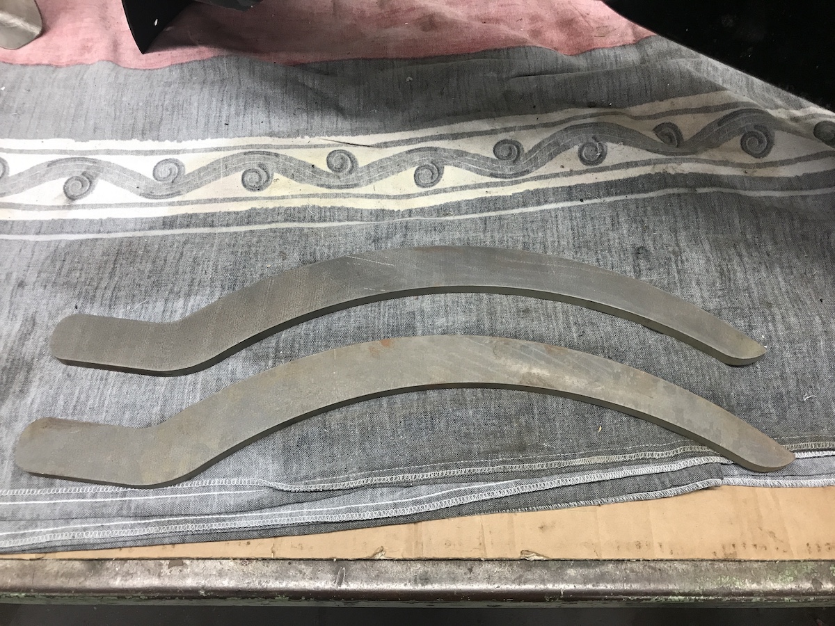

Mit einem Flatfender - wie bei Dir verbaut - braucht es Struts mit einem genau passenden Radius. Für die kannst Du Dir vielleicht ein Muster aus Pappe machen, und das dann aus Metall nachbauen (lasern) lassen.

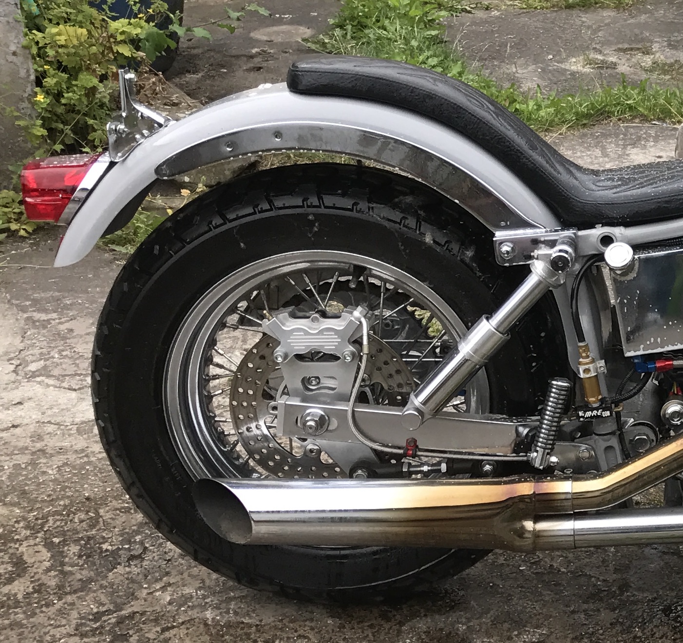

Ich fahre dasselbe Setup und habe bei mir einen Klappfender (ohne die Klappe hintendran) mit den dazugehörigen fenderstruts (gekürzt) verbaut. Da der Klappfender auch an den Seiten runtergezogen ist, hab ich da einfach neue Halterungen (für die originalen Struts) angebracht, wo ich sie brauchte.
Zum Anpassen habe ich die Dämpfer voll vorkomprimiert, und dann den Fender so gesetzt, dass der Reifen nirgends schleift.
Das mit dem seitlich runtergezogenen Fender könnte bei Dir allerdings wieder schwierig werden wegen dem doch recht breiten Reifen.

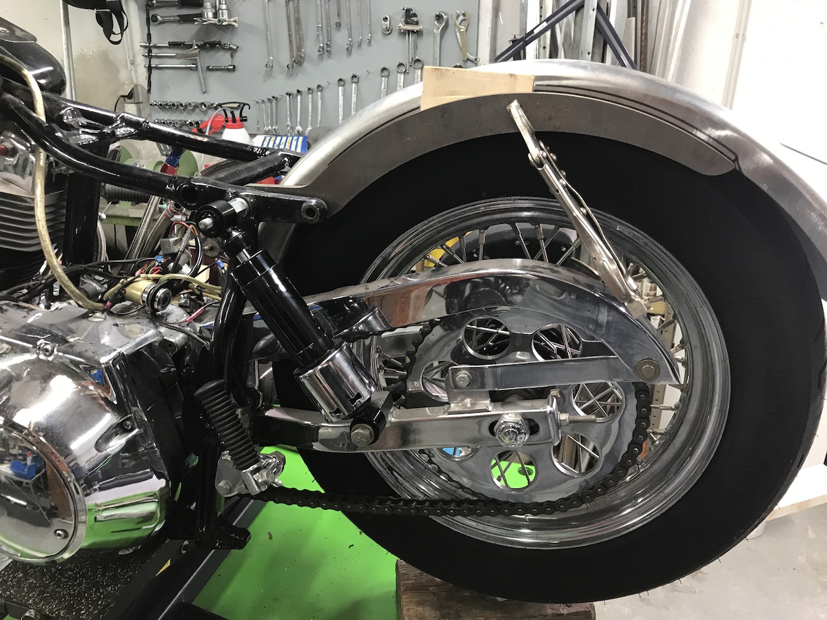

Die Struts sehen mir sehr nach CPO aus. Die hatten mal so vor 25 Jahren ein Breitreifenkit im Angebot, bestehend aus Struts, Fender und Schwinge. Haben wir mal bei einem Kumpel in dessen Shovel gebaut, sah genauso "gut" aus wie bei Dir. Struts zu bauen ist kein Thema, nur das mit den Federbeinen bedarf einiger Aufmerksamkeit. Ich würde die einfach zerlegen, zusammenschieben und mir dann ein paar Vierkantstangen mit der Länge bauen, dann kannst du sehen wie tief Du mit dem Fender gehen kannst. Plan aber immer ein wenig Reserve ein, das sich der Durchmesser des Reifens dynamisch etwas vergrössern kann.
Edit: Das Bild zeigt die CPO Struts und die dazugehörende Schwinge. Ich habe mir deine nochmals genauer angesehen. Das sind CPO struts und dann ist auch klar warum das mit der Rundschwinge so komisch aussieht....Die ist einfach kürzer als die von CPO und damit steht das Rad zu weit vorn..

ist da nicht noch platz nach hinten in der schwinge für das rad 2-4cm, ausprobieren
Re: Heckfender an der FLH80
Da ist auf jeden Fall noch Platz um das Rad ca. 2cm nach hinten zu schieben. Dann muss ich die Kette verlängern aber das wird die Optik auch nicht verbessern, leider.

Rohe Struts habe ich noch ein paar. Müsstest Du nur anpassen....

da du keine anbaufertigen Komponenten finden wirst, wäre die eine Möglichkeit, aus deinen vorhandenen Komponenten etwas basteln. Z.B. die Fenderstruts passend zum Radius umschweißen und dann den Fender anpassen.
Wenn du aber schon beim Umbauen bist, dann setz doch deine Idee mit dem mitschwingenden Fender gleich um. Der Aufwand ist ja fast der Gleiche und der Winter steht ja auch schon vor der Tür.

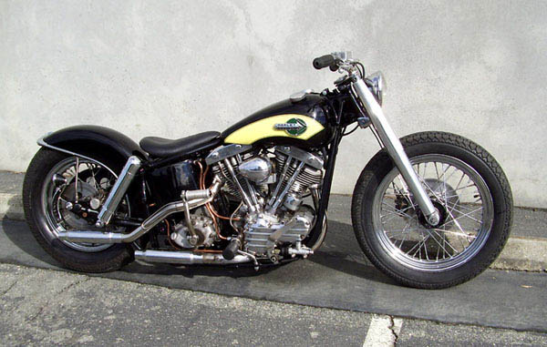

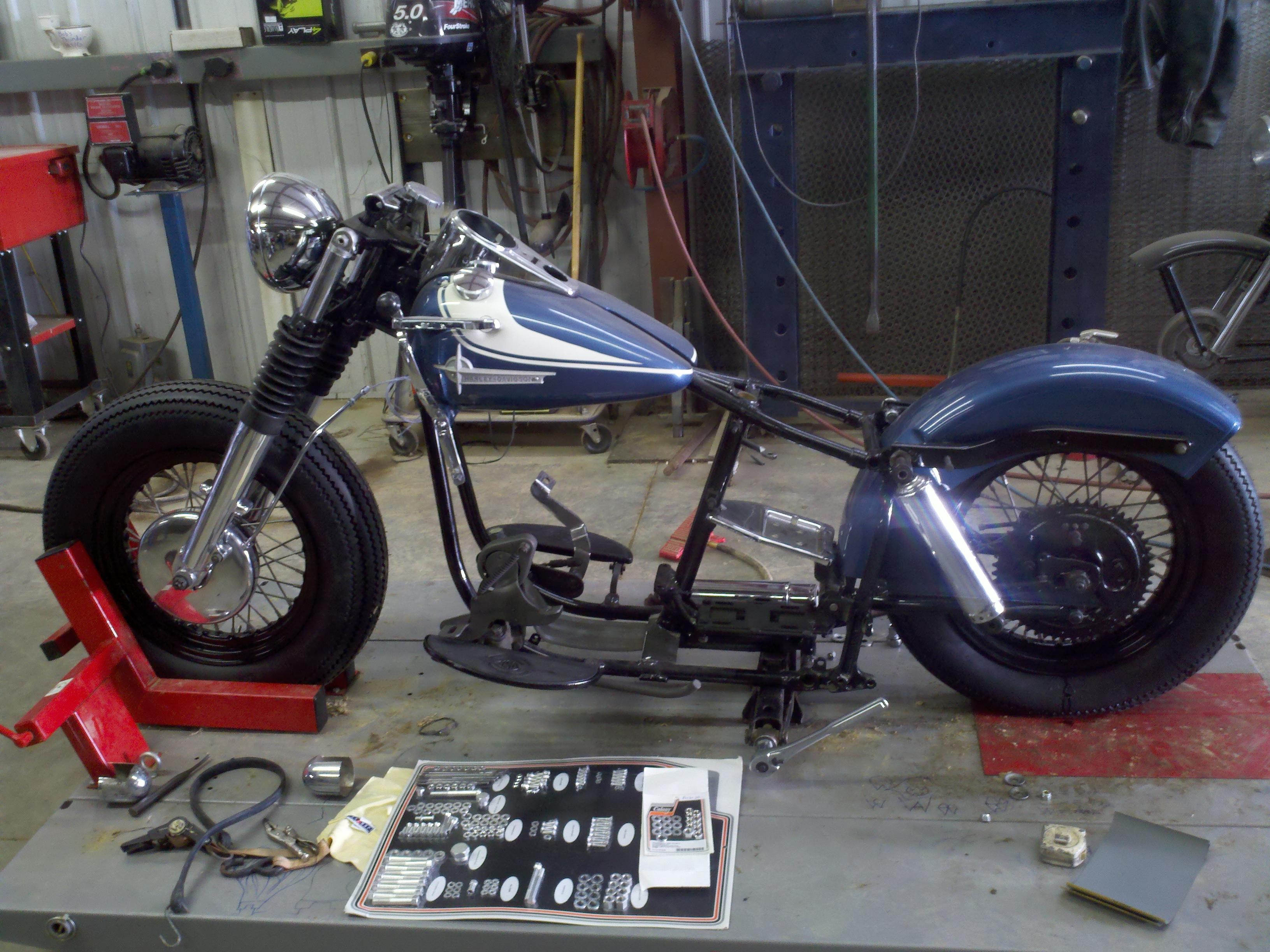

Vom Stil her würde, wie bereits angesprochen, der alte Klappfender ohne Klappe passen. Das könnte dann in etwa so aussehen: Was ich auch cool finde, ist einen E-Glide Frontfender als Heckfender umzubauen. Auf diesem Foto ist der allerdings mitschwingend: Das alles wird aber keine plug-and-play Lösung sein und ist daher vielleicht wirklich eher was für den Winter. Jedenfalls ne coole Aufgabe, viel Erfolg
