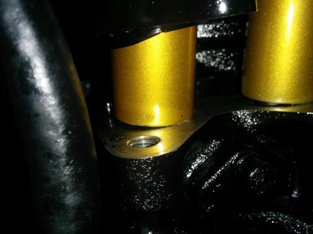

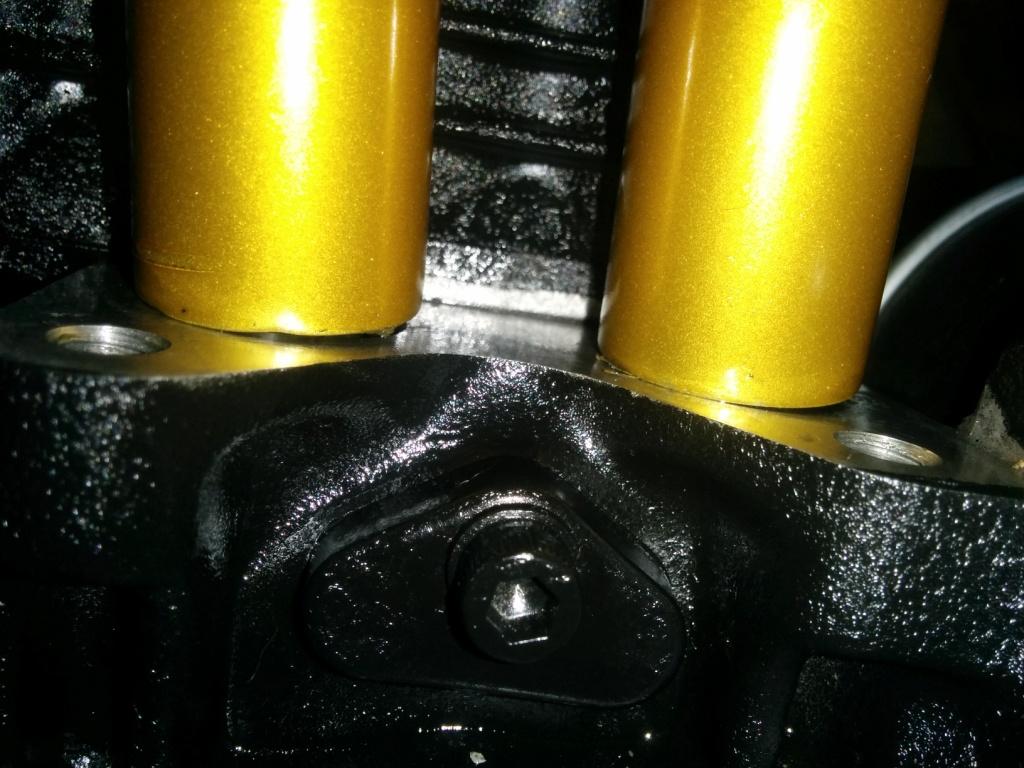

also, Stößelcover unten haben nicht geschwitzt, sondern waren eine 4-fach Ölquelle.
Ursache war/ ist die Pulverung...ist eine Lasur die hat 2 Schichten. Dadurch ist für den unteren Dichtring nicht genug Platz und er quillt raus.
Jetzt heißt es, in diesem Breich die Beschichtung gleichmäßig runterkriegen...
Aber was mich am Meisten schockiert hat, die amerikanische Konstruktion/ Fertigungsqualität.
Die Cover haben unten einen "Keil", das Ende ist also nicht parallel zum Block...arme Dichtung...
Habe das gesamte Top-End nochmal gelockert, kann man aber nicht "hindrehen" das es paßt.

Das sieht aber echt finster aus! Dieser Murks kommt doch hoffentlich so nicht original von HD Oder etwa doch?
