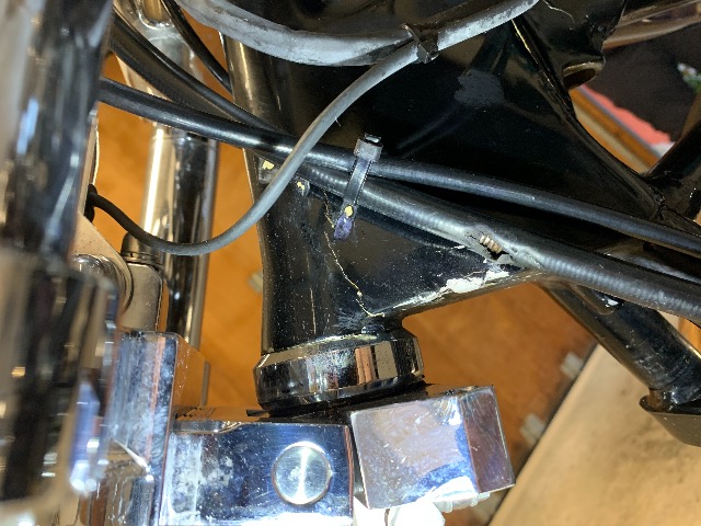

Hallo zusammen ,
Ich habe mir ein Bike angesehen das für mich interessant ist und bei der Besichtigung ist mir der Lenkkopf aufgefallen. Alles ist verspachtelt und ordentlich gerissen. In einer Facebook Gruppe sind Hinweise gekommen das früher die Lenkkopf gerne ungeschweißt wurden.
Ich habe da jetzt bedenken.... der Verkäufer weiß von nichts , noch nie Probleme gehabt usw..
Ich versuche mal Bilder einzustellen und würde mal eure Einschätzung gerne hören.

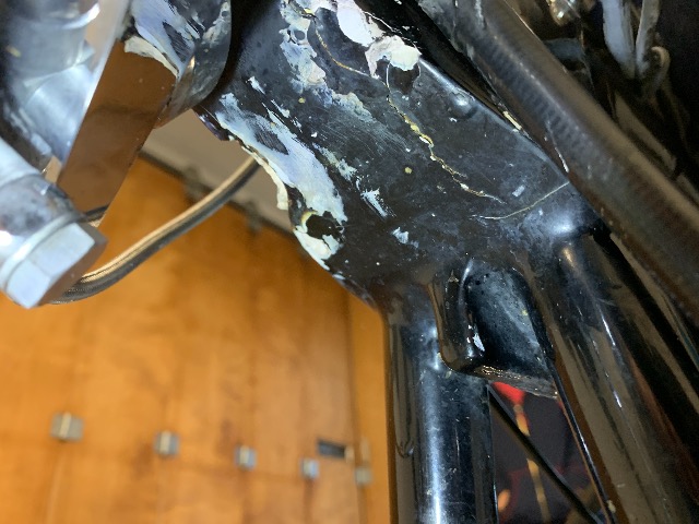

Wenn Du Glück hast wurde der Lenkkopf nur gespachtelt im eine glatte Optik zu erzielen und der Rahmen wurde gar nicht verändert.
Sowas habe ich früher öfter gesehen bis es aus der Mode kam. Richtig beurteilen kannste das eigentlich nur wenn der Spachtel ab ist.
Sollte Lenkkopfwinkel natürlich schon mit bloßem Auge abenteuerlich wirken ist es klar das rumgeschweißt wurde.

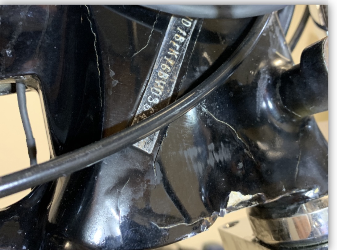

Moin, die Nummer sieht gut aus , wenn der Preis stimmt , KAUFEN ! Bei denn 80er Rahmen wurde selten etwas geändert .

die Rake-Gabelbrücke sieht für mich verdächtig danach aus, dass vorher versucht und dann abgebrochen wurde den Rahmen auf "lang" zu ändern. Der Spachtel könnte das kaschieren. Ohne zu wissen was unter dem Spachtel ist würde ich die Finger davon lassen.

Ist ein lenkradschloss Original ?
Habe schon in einer anderen Gruppe gelesen das dort keins sein dürfte
						Hat sich damit jetzt auch endgültig erledigt.
Re: Gespachtelter Lenkkopf
Das Schloss sieht so nicht original aus
Lenkradschloss ist dort nicht und auch nicht so original.
Es wurde aber oft so nachgerüstet, wenn das gut verschweißt ist ( was man ja durch den vielen Spachtel auch nicht sehen kann... ) und fachgerecht im Gabeljoch gebohrt ist das aber kein Problem.

...wäre ich ein Graukittel, würde mir genau das sofort ins Auge springen....
Das Ding würde ich nur kaufen wenn ich wüsste wie es drunter aussieht.
Gruß Pit
