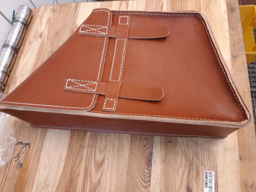

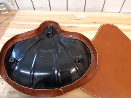

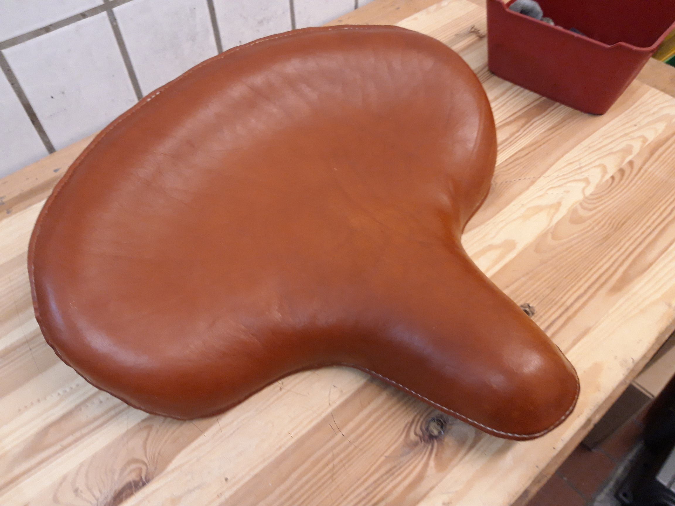

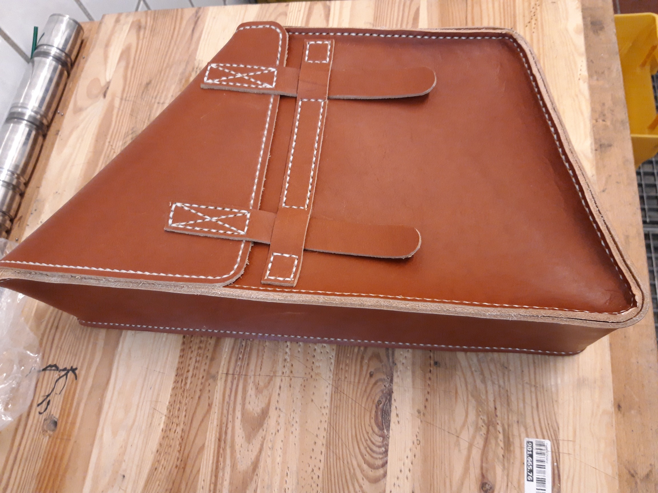

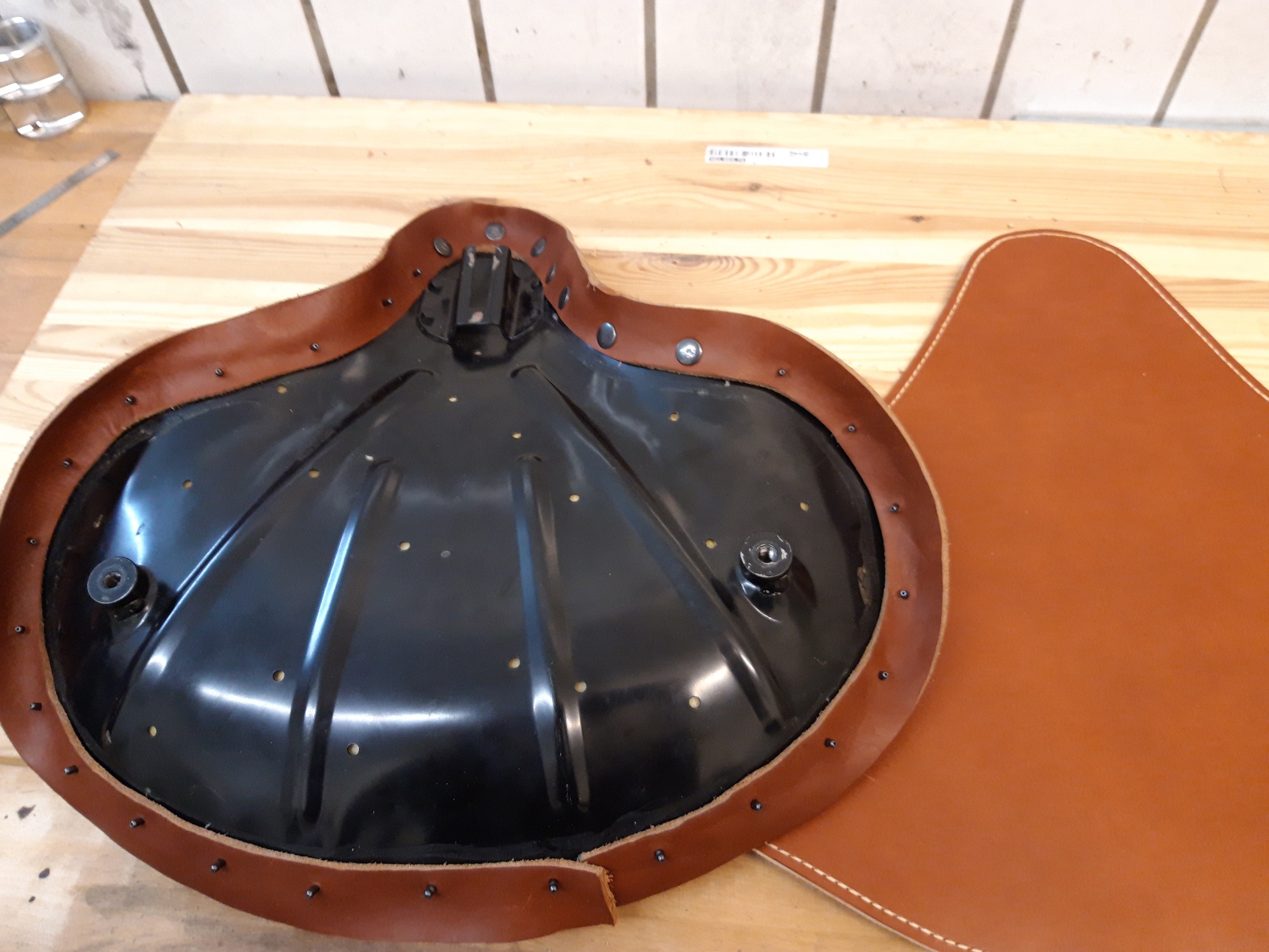

Nachdem ich keinen vorgefertigten Bezug für meinen alten Sitz auftreiben konnte hab ich einfach mal 1,5qm Kuhhaut gekauft und bin ziemlich naiv an die Sache herangegangen.
Der eine oder andere Anfängerfehler lies sich natürlich nicht vermeiden, 3mm dickes Leder war auch nicht die beste Wahl für einen Anfänger wie mich.
Und da der Sitz jetzt braun ist und nicht mehr schwarz, mussten einige andere Accessoires auch noch ersetzt werden.
Unterm Strich bin ich aber mit dem Ergebnis zufrieden und die Arbeit hat die Winterabende etwas kurzweiliger gemacht.
Nur nach Augenmaß zu arbeiten war zur Abwechslung auch mal schön.
knuckuwe
Beiträge: 515
Re: Sitzbezug Schwingsattel
Beitrag von knuckuwe »
sieht doch einwandfrei aus...

shovelix
Beiträge: 357
Beitrag von shovelix »
Ich finde auch, dass die Teile sehr gut geworden sind.

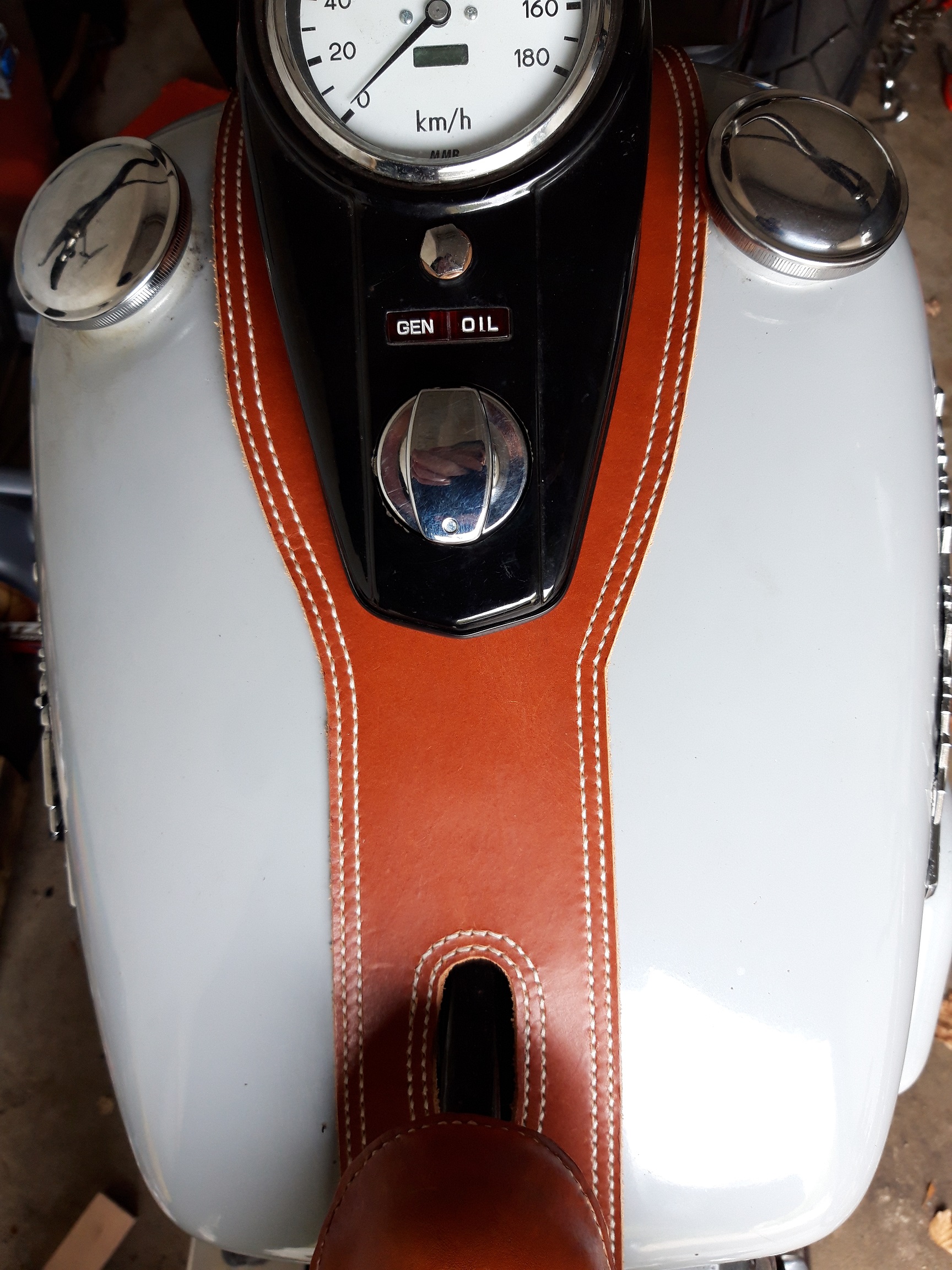

Hallertauer
Beitrag von Hallertauer »
Wauuu...das Dashcover sieht in dieser Farbcombi echt Goil aus !! 8) :D

So ein Dashcover ist sogar ziemlich einfach zu machen, ist nur ne Fleißarbeit mit den Ziernähten.
Probleme hatte ich beim Sattel. Um die Form zu bekommen muss man das Leder ordentlich wässern und nass vernähen.
Leider zieht sich der Faden dann tief ins Leder rein und die Naht ist nicht mehr sichtbar.

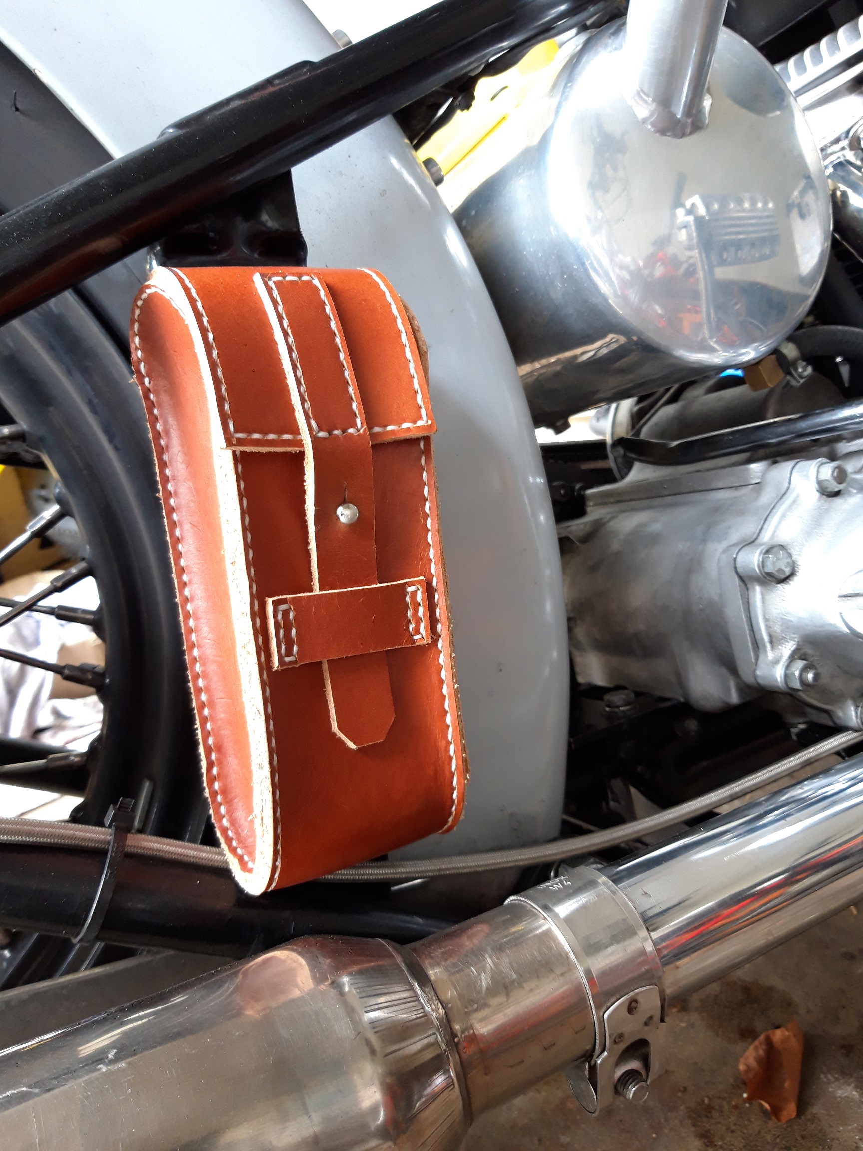

In das kleine Täschchen rechts passt genau ein Fahrrad-Faltschloss rein. Das schloss wollte die Rennleitung und der TÜV bei mir immer sehen, tu ich ihnen den Gefallen und nehm es in Zukunft mit. Für die Linke Seite ist gerade eine Rahmentasche in Arbeit:

nähst du das per Hand?
handshifter forever
Chris-LG
Beiträge: 215
Wohnort: Lüneburg
Beitrag von Chris-LG »
Hi Uwe,
das ist alles von Hand genäht, mit zwei Nadeln bzw. Fäden immer entgegengesetzt (Sattlernaht).
Chris
