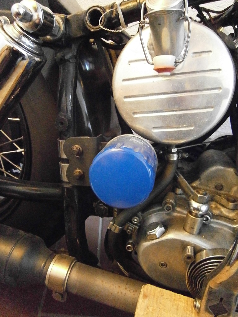

moin...
ich hatte das mal vorne am rahmen, optik ist geschmacksache - ölkühlung natürlich richtig gut, Regler muss dazu nicht versetzen
den halter gibts zu kaufen ( bei Gerry z.B. ) und den kann man sicher auch woanders anschrauben

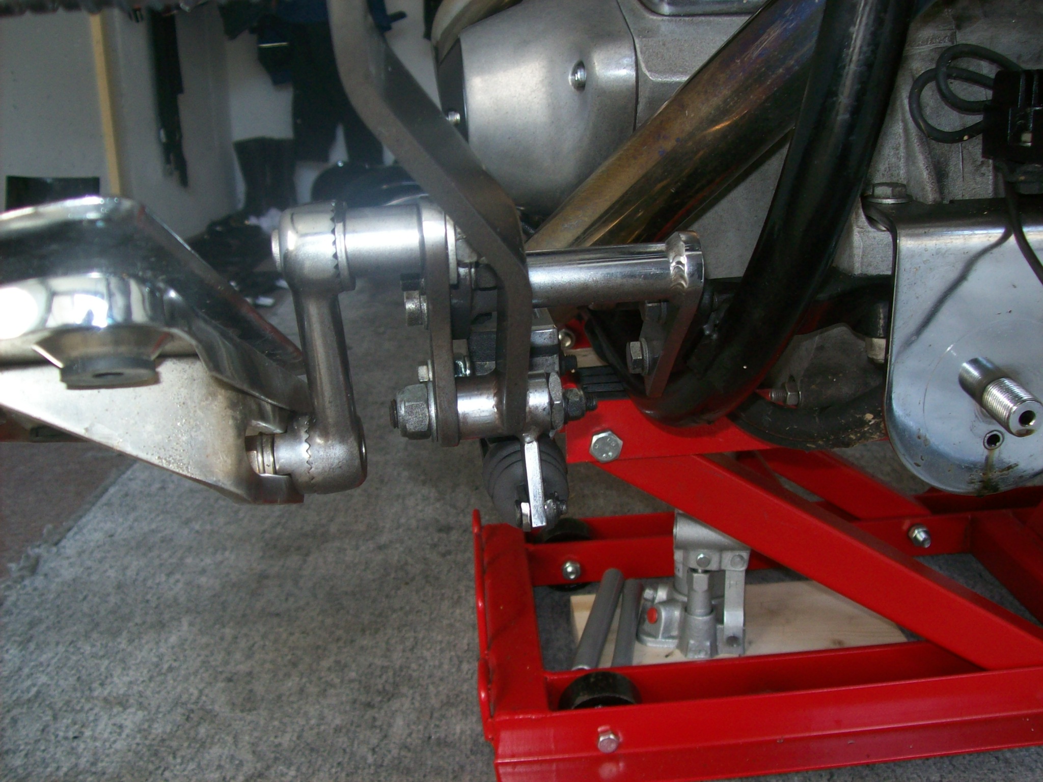

Ich habe einen externen Ölfilter an der Stelle, wo normalerweise der Starter sitzt.

Danke für die Fotos 👍🏻
Vorne am Regler gefällt mir ganz gut.
Auch mit der zusätzlichen Kühlung nicht verkehrt.

Thorsten D. hat geschrieben: 09.01.2021, 13:26 moin...
Wie hast du deine Schläuche liegen ?
Sieht auf den ersten Blick so aus als wäre da nix :D

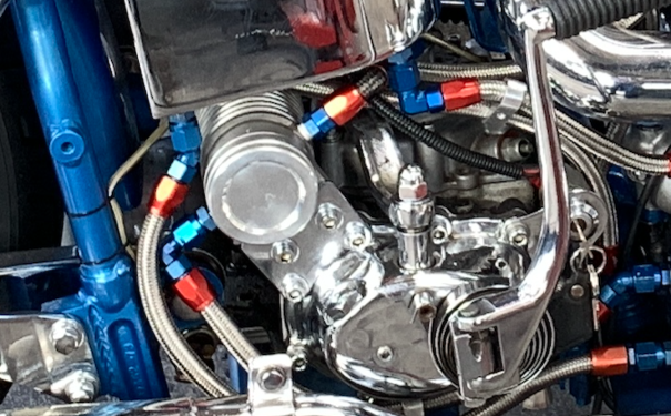

Oder so :
Gruss TOM.

Auch sehr schön gelöst 👍🏻

Beiträge: 1844
Re: Ölfilter montieren
Peddy hat geschrieben: 09.01.2021, 20:42
moin...
die schläuche gingen am rechten unteren rahmenrohr entlang.... die bilder sind vom umbau u.a auf ölfass mit innenliegendem filter
