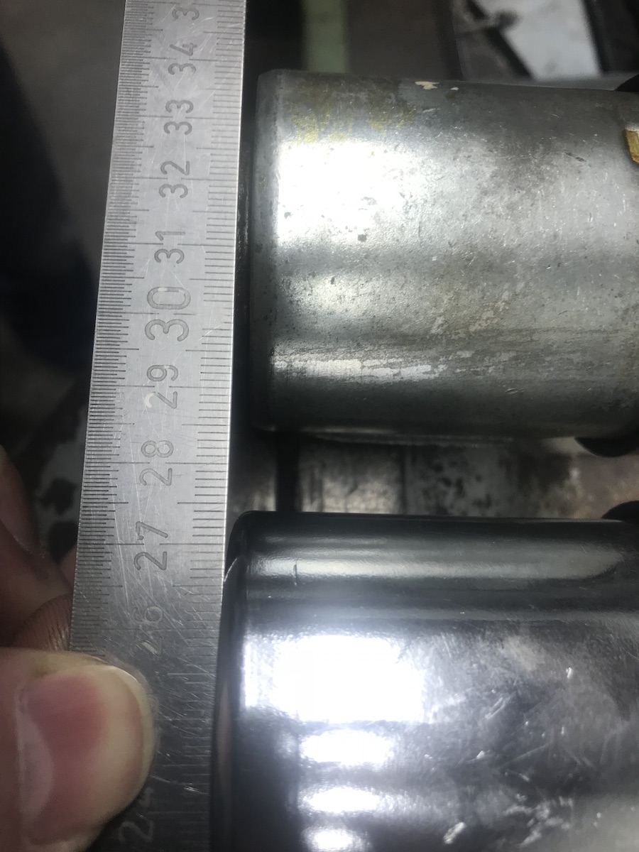

Hatte ich auch mal. Probier mal den Magnetschalter ein wenig zu lockern und dann zu starten. Die Zubehörmagnetschalter haben etwas andere Maße und dann bleibt evtl. der ganze Mechanismus hängen. Auf dem ersten Bild ist oben ein OEM Schalter, unten einer von Accel. Abhilfe bei mir schaften 2 einfache U-Scheiben auf dem Distanzstück, die gleichen die unterschiedlichen Maße aus.

super Hinweis, tatsächlich steht der neue (Accel) Magnetschalter etwas schräg. Das habe ich, wie von dir vorgeschlagen, mit zwei Beilagscheiben verbessert. Leider hat es das Problem nicht gelöst.
