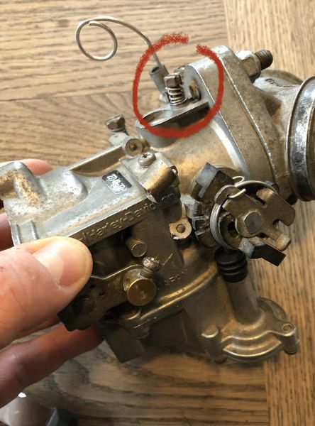

Wie in meiner Vorstellung geschrieben, widme ich mich gerade meinem Vergaser.
Eigentlich wollte ich ihn nur reinigen, da das Moped beim Vorbesitzer viele Jahre stand und er voller Dreck war. (Jetzt habe ich aber gesehen, dass der Tank komplett rostig ist und ich diesen auch gleich strahlen und versiegeln lassen muss).
Beim Zerlegen des Vergasers habe ich dann entdeckt, dass die Chokeklappe fehlt. Antreten war eine Herausforderung :D
Habe nun einen Ersatz von einem netten User dieses Forums gekauft. Bei diesem /beim Vergaser, nicht der User) ist eine Einstellschraube vorhanden, die mir nix sagt (sie ist quasi stumm). Kann mich jemand aufklären, für was die ist?

Hallo
das sollte LLG- Schraube sein.
