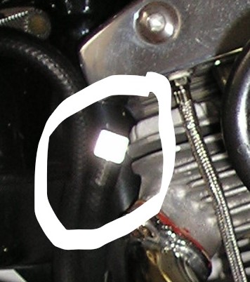

Hi ,
hier die Lösung an meiner Pan . Am ende vom schlauch werde ich noch einen Oil Catch Can montieren.
Habe so eine Lösung an meiner Shovel ebenfalls mit dem Oil Catch Can.

deedee hat geschrieben: 25.03.2021, 21:17 Hi ,
Moin Dieter. Was ist das für ein Anschluss auf Deiner entlüftung? Gibt es den zu kaufen? wenn ja wo? Hast Du ihn selber gemacht?
Und: Oil catch can? irgendeine Dose oder gibt es da auch was spezielles?
LG
Pille
Hi ,
habe eine Büchse aus Alu drehen lassen mit einer Bohrung für den Winkelfitting.
Als Catch Can benutze ich den gleichen wie HD474 . Gibt es in der Bucht von 15 bis 40 Euro , sind alle gleich ,kommen aus China und gibt es in verschiedenen Farben .
gruss dieter
