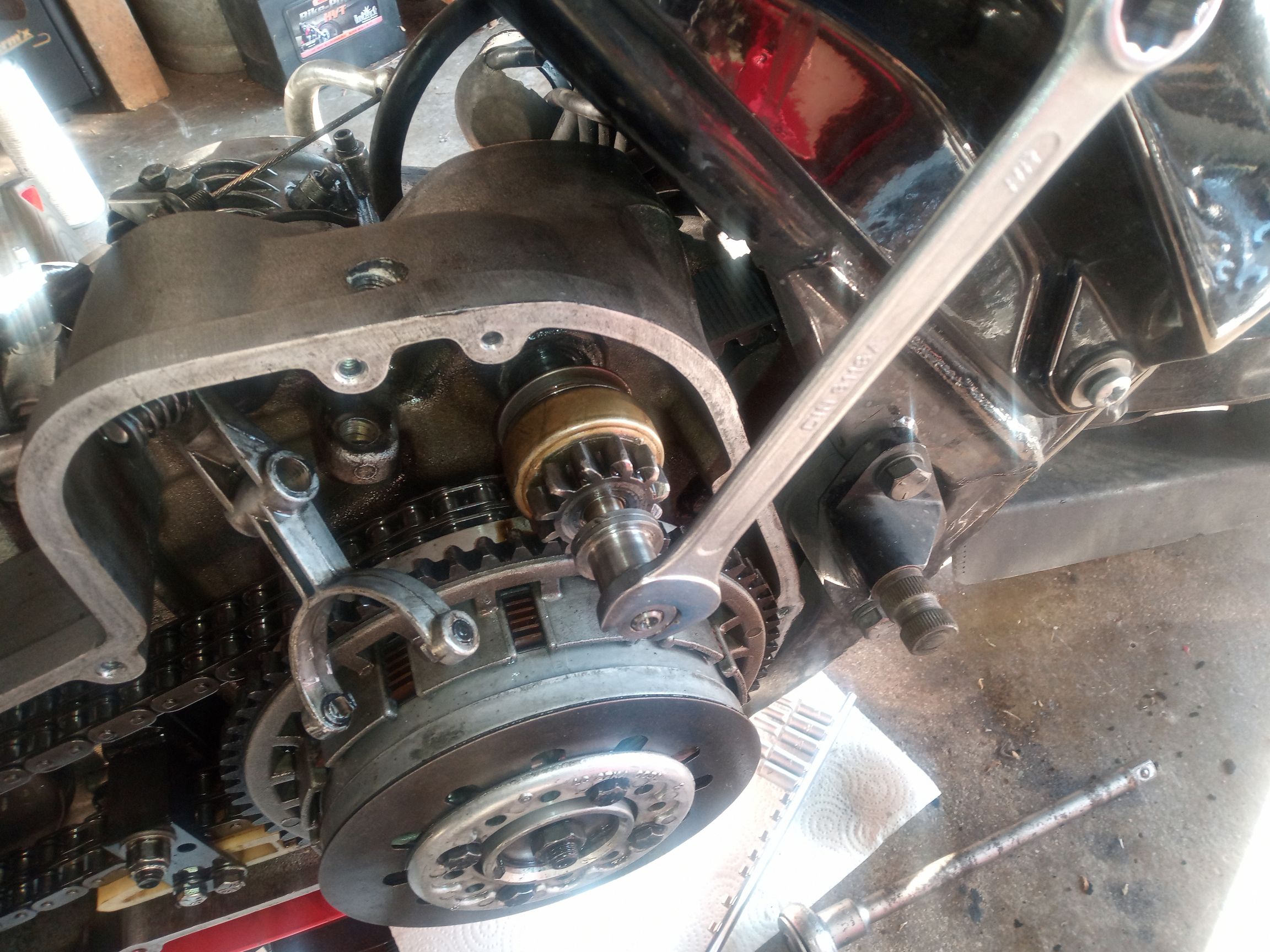

Hallo Kollegen
Es ist zwar nicht Shovelhead, aber ne 1985 Flt....also technisch sehr ähnlich
Ich habe folgendes Problem:

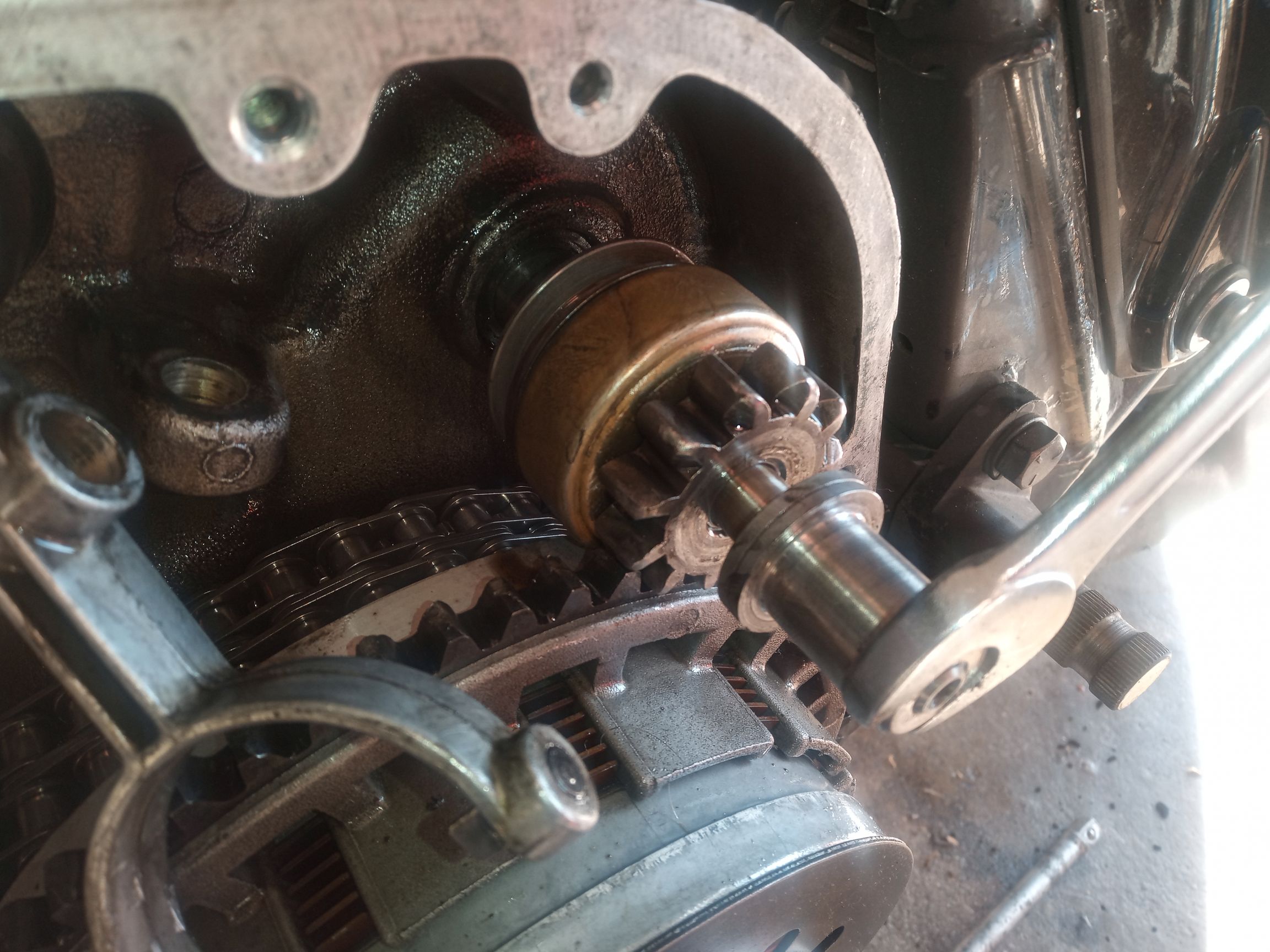

Ich möchte die Halteschraube des Freilaufes öffnen. Dazu muss aber die dahinterliegende Distanzhülse festgehalten werden. Man kann aber nirgends ansetzen..außer mit ner Riesen Zange.
Dabei riskiere ich aber die Beschädigung der Distanzhülse.
Neu gibt es das Teil nicht mehr zu kaufen, also will ich nichts kaputt machen.
Wie könnte ich die Hülse festhalten, um die Verschraubung zu öffnen ( Linksgewinde, soweit ich weis)
Danke für konstruktive Beiträge
Jochen

Hallo Jochen,
eine passende gummierte Rohrschelle drumpacken, unter die Anzugsschraube noch ein Blech legen, festziehen, und beim Lösen der Mutter diese Blech mit einer Zange festhalten.

Servus Jochen,
ist schon 'ne Weile her bei mir...aber warum greifst Du die Buchse nicht am Bund mit einer Armaturenzange?
Schlüssel aufstecken und mit Hammerschlägen lösen...und ja, Linksgewinde...event. zu zweit rangehen (allein saufen macht dick

Wenn das die Pinion Shaft Nut ist, ist das ein Linksgewinde

Re: Anlasserfreilauf ausbauen
doch...Anlasser dreht in Draufsicht vom Kasten aus im Uhrzeigersinn...würd sich also im Ernstfall aus dem Gewinde drehen.
