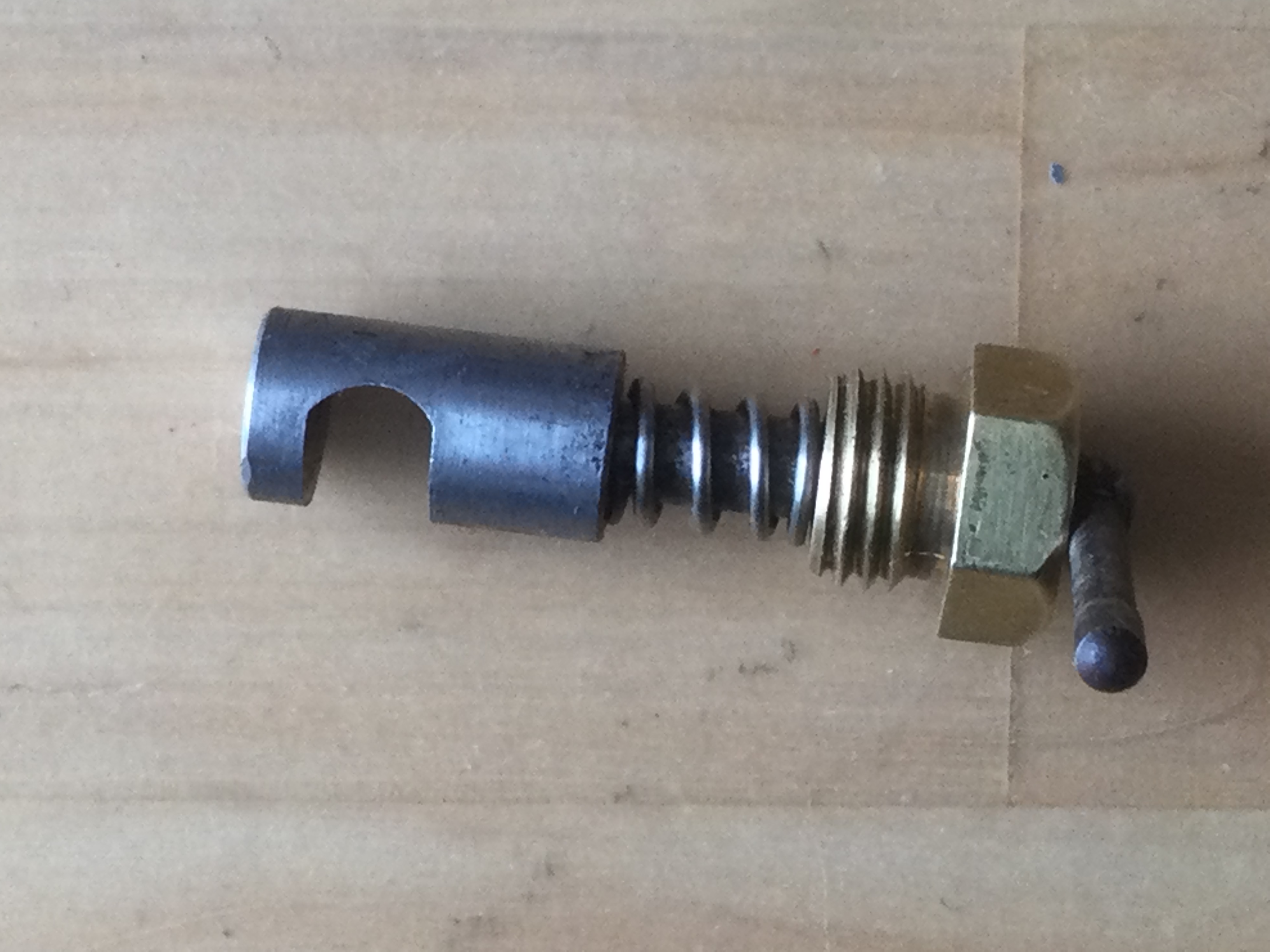

Ich habe den Verdacht dass mein Moped Falschluft über den Choke Bypass zieht.
Verbaut ist ein drehbarer stufenloser Choke. Der Kolbendurchmesser beträgt ziemlich genau 9,5mm.
Gefühlt hat der Kolben etwas spiel, kann aber nicht sagen wieviel es ist.
Kennt jemand den Durchmesser des originalen Chokes?

ich weiß jetzt nicht genau wie der Kolben jetzt dichtet, nur seitlich oder auch unten, kann es sein das die Macke links im Bild schon reicht für Falschluft?

Hi Benni,
bei mir sind es mit Mikrometerschraube gemessen 9,52 mm und wackeln tut der Kolben ebenfalls. Alle Teile original S&S mit vielleicht 1000 km.

Die Macke ist mir auch schon aufgefallen, die Dichtfläche am Fuß sieht allerdings gut aus und hat keine Beschädigung. Bei deaktivierten Choke schaut die Macke ja zur Bohrung, dürfte dann kaum Einfluss haben.
Mit Mikrometerschraube messe ich bei mir auch nur 9,5mm (eventuell auch 9,49mm).
2-3 Hundertstel machen kaum so viel aus.
Vielleicht deckt der Kolben die Bohrung nicht komplett ab, da die Ausfräsung über die Mitte hinaus geht.
Werde den Kanal mal komplett verschließen, danach bin ich schlauer.

Hallo Chris,
Durchmesser müsste 3/8 Zoll sein.

Kurzes Feedback: Hab jetzt auch den einstufigen Choke von S&S drin. Ein Unterschied wie Tag und Nacht, viel schnelleres abfallen der Drehzahl und einen sauberen Leerlauf. Der drehbare Choke scheint im geschlossenen Zustand die Bohrung beim Super E nicht komplett zu verschließen.
Re: Durchmesser Choke S&S super e
Bei dem drehbaren Choke gehört eine Gummidichtung unter dem Kolben verbaut!
