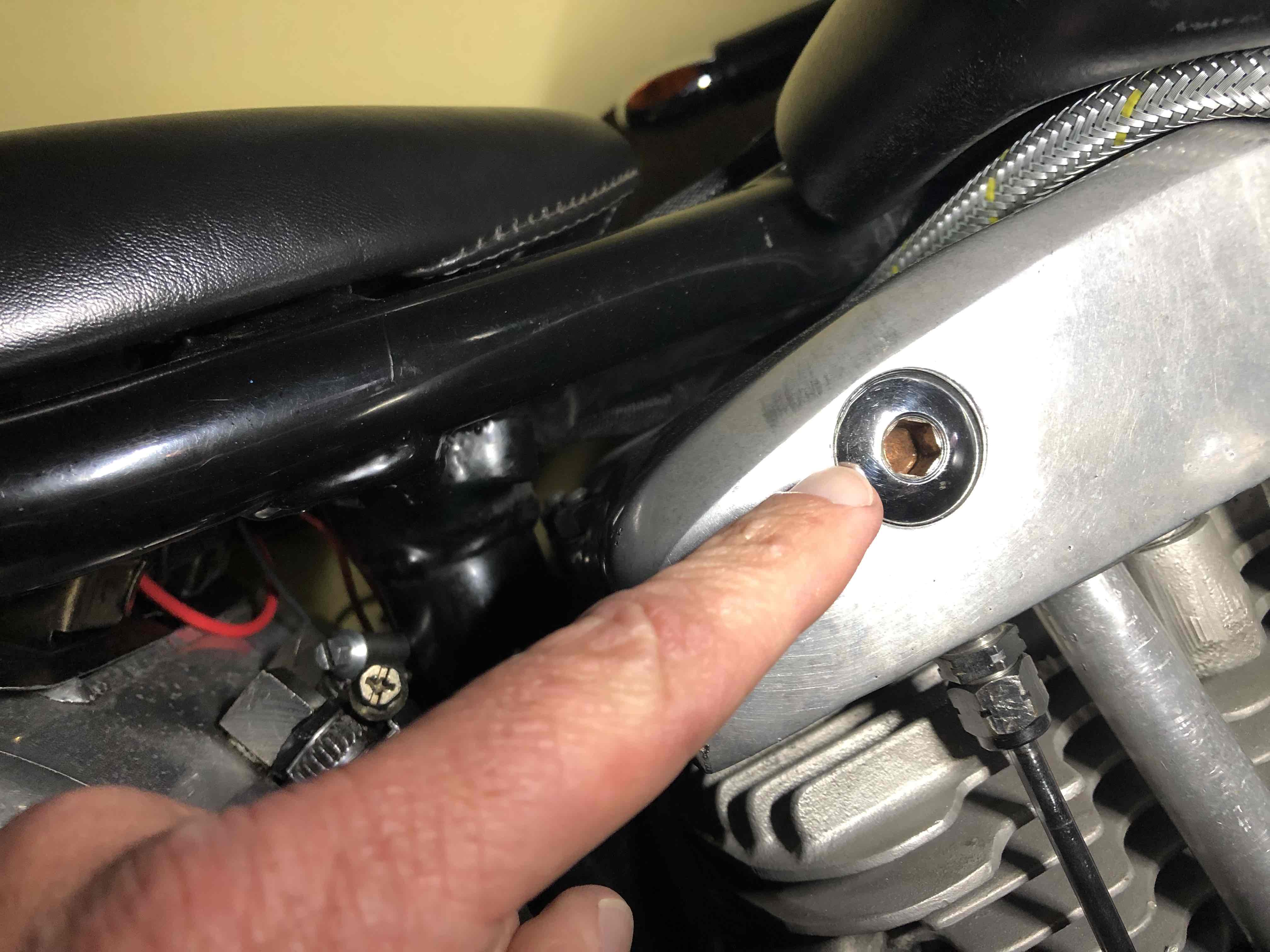

ich bin gerade dabei einem Klappern in der hinteren Rockebox beizukommen.
Die Stößel sind nach Anleitung aus dem Shovelschuppen eingestellt, und zwar nass mit drei Umdrehungen (sind S&S Stößelstangen mit Hydros, Nockenwelle unbekannt).
Vorne ist alles immer ruhig, hinten höre ich immer noch ein leises Klackern.
Wenn ich dann mit so einem Motor-Stethoskop am Zylinder rumhorche sind die Stößelstangen hinter den Covern schön ruhig (das war auch schon mal anders...), aber an der Schraube hinter der die Kipphebelachse sitzt hört man mit dem Ding dann sehr deutlich das Klackern - ohne nur leise.
Kann es auch das radiale/ axiale Spiel der Kipphebel dort sein, welches die Geräusche verursacht?
Wenn ja, wie kritisch ist sowas? Besteht sofortiger Handlungsbedarf??
Danke euch

Yo, kann an an zu grossem axialen Spiel liegen. Hatte mein zu Beginn völlig vermurkster Motor auch.Wenn Du da beigehst, wähle um Gottes Willen nicht die bequeme Version, diese beschissenen Wellscheiben zum Ausgleich einzubauen ( brechen, wandern durch den Motor..), sondern lass die Kipphebelachsen passend abdrehen.

Kann vom Axialspiel in einer der hinteren Kipphebelwellen kommen, oder so wie bei mir, durch ein festfressen der Welle. Hatte die lautesten Klappergeräusche bei Kurvenfahrten...geradeaus wurde es wieder leiser. Und bevor jetzt ganz schlaue ihre Kommentare abgeben: Motorölstand i.O. Beim zerlegen hat sich gezeigt, das eine Kipphebelwelle extrem schwergängig war. Der entsprechende Kipphebel bewegte sich nicht, wenn man die Rockerbox auf den Kopf drehte. Motor lief vorher 25 Jahre ohne Probleme...
Re: Kipphebel klappern
hast du dein Ventilspiel zwischendurch mal kontrolliert? Das Klappern könnte auch von den Ventilen kommen. (Ventilspiel zu groß, Ventil bleibt in der Ventilführung hängen. Wenn es an der Stelle, die du auf dem Bild zeigst klappert, könnte es vom Auslassventil kommen.

Das hab ich gerade erst nach Anleitung eingestellt.
Vorausgesetzt es wäre zu groß, dann müsste ich ja die Stösselstangen (verwende Hydros) rausdrehen, so dass die Stösselstange länger wird. Richtig? Könnte mal ne halbe Umdrehung raus probieren …
