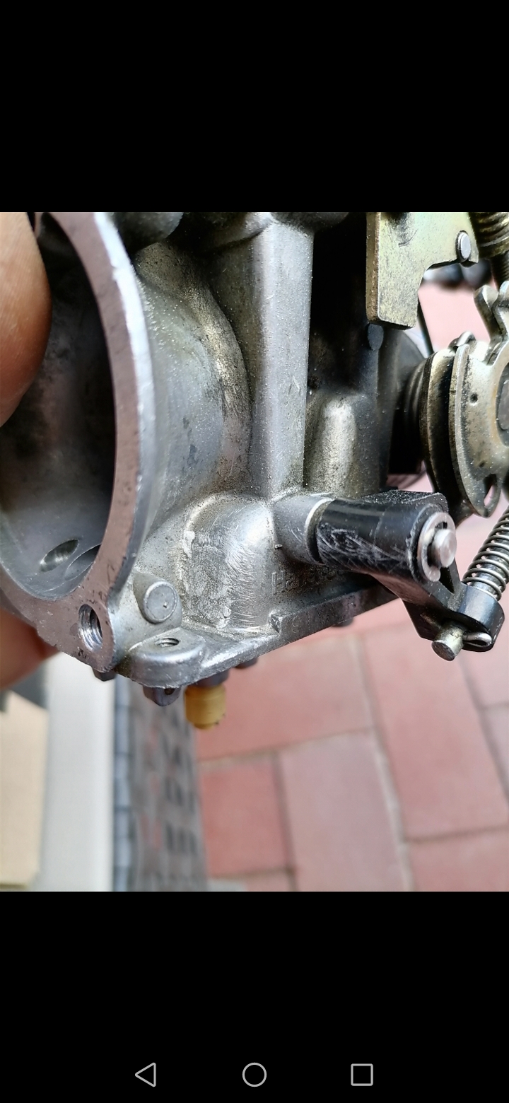

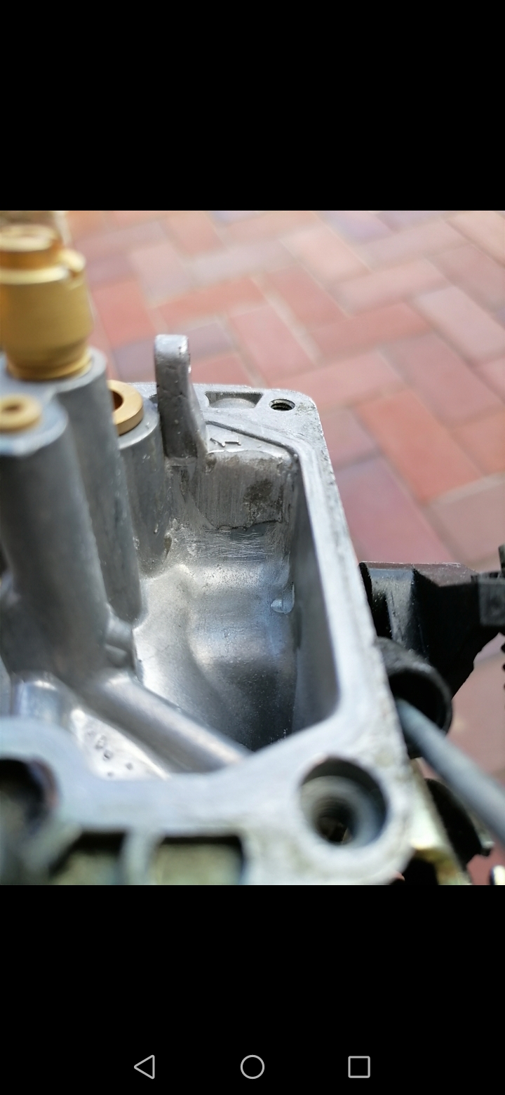

Der CV ist geschrottet, da "jemand" die Schraube vom Luffi zu fest angezogen hat und dadurch die schraube an die Vergaserwand gelangte und diesen zerstörte.
Jetzt muss man mal sehen ob man das ggf. "schweißen" kann oder oder oder... Denke aber dass die stelle da schon bisl blöd ist.
Siehe Thread mit meiner Vorstellung. Da ist ein Foto vom beschädigten Vergasergehäuse.

so, nachdem der User "Ralfh" sich erbarmt hat und mich in HH besucht hat, hab ich den Vergaser vorerst repariert bekommen. Dafür hab ich Aluspachtel von Presto genommen.
Ralfh hatte mir zwar Flüssigmetall empfohlen, allerdings hatte das Bauhaus gerade nur dieses Prestozeugs (Styrol) vorrätig.
Es war einfach zu verarbeiten und nu ist er (vorerst) wieder dicht.
Ich hab nen stück von dem Zeug in eine kleine Schüssel mit Benzin gelegt... Liegt seit ein paar Stunden drin und hat sich bisher nicht aufgelöst :lol: Sollte es sich auf Dauer auflösen, weiß ich was zu tun ist.

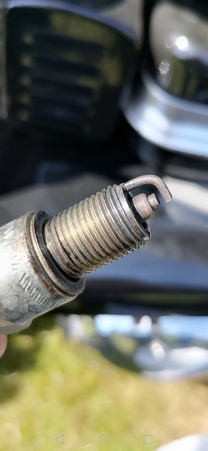

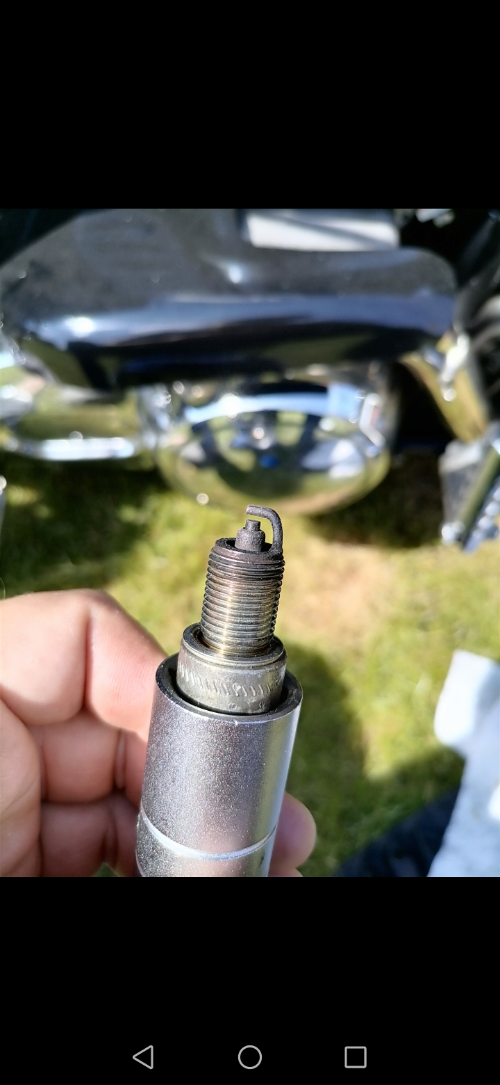

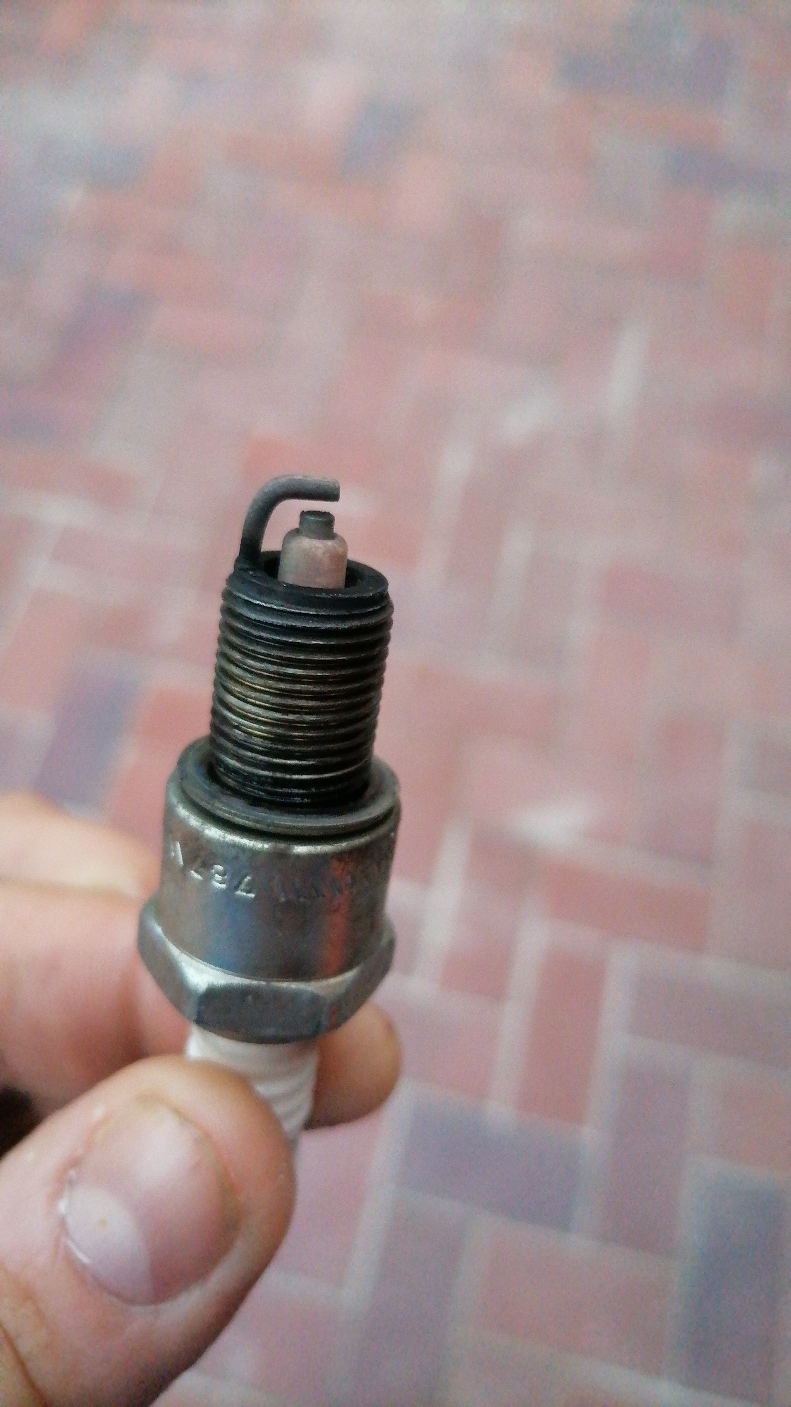

So, ich bin ja noch ein paar Infos schuldig.
Nun, als ich den Schaden am Vergaser festgestellt hatte, hab ich mir die Zündkerzen angeschaut. Hier das Bild:
Wie man sehen kann, waren diese (logischerweise) versifft.
Ich habe diese also etwas gereinigt und wieder eingebaut.
Zwischenzeitlich habe ich nicht mehr den Hypercharger angebaut, sondern einen China-Teardrop Luffi.
Ich ging natürlich davon aus, dass es jetzt patschen/husten wird ohne ende.
Dem war aber nicht so. Motor lief gut (soweit ich das beurteilen kann). Kein ruckeln, kein patschen, kein husten, etc... Alles entspannt.
Zu erwähnen ist noch, dass der Unterdruckschlauch, welcher sonst beim Hypercharger dafür sorgt dass die klappen auf zu gehen, offen neben dem Luffi hing.
Heute dann die Probefahrt. ca. 50-60KM. Bei der hälfte der Fahrt habe ich, obwohl NULL negatives zu spüren war, den Unterdruckschlauch mit Kabelbinder gecknickt und abgebunden. Somit war dieser geschlossen. Geändert hat es am Fahrverhalten nichts. Die Shovel lief mMn gut.
Hier nun das aktuelle Kerzenbild:
Ich persönlich find das Kerzenbild jetzt gar nicht sooooo übel. Korrigiert mich bitte wenn ich falsch liege. (Ich werde mir morgen eh neue Kerzen holen und diese einbauen. Dann sind sie jungfräulich und man kann es nach einer weiteren Probefahrt noch besser beurteilen.)
Was mich allerdings doch sehr wundert: Wie kann es sein dass das Fahrverhalten so gut ist und das Kerzenbild auch nicht so schlecht (wie ich meine), obwohl ich nun einen komplett anderen Luffi dran hab?
Irgendwas ist doch hier nicht in Ordnung.
Oder habe ich einfach nur Glück?
Wie würdet ihr jetzt vorgehen?
Besten Dank und VG
Edit: Wobei ich sagen muss, dass das Kerzenbild hier auf dem Rechner nun gar nicht mehr so gut aussieht. Wenn ich die in der Hand habe und drauf schaue wirken die irgendwie "sauberer" als auf den o.g. Bildern. :oops:

Moin Chrischan,
meiner Meinung nach wäre mancher froh, wenn er mit diesem Kerzenbild auftreten kann.
Der Motor scheint kein Öl an den Brennraum zu übermitteln, also Ringe/Zyl./Ventilschäfte ok.
Wenn Du die zuhause mit etwas Leerlauf demontiert hast, keine Sorgen.
Nach Deinem Fahrgefühl war ja auch nichts zu bemängeln.
Der moderne Sprit verbrennt eh sauberer, da sind die Kerzenbilder heller als wir noch lernten.
Wenn Du bei Teillast und Vollgas mal verlässlich die Kerzen ansehen kannst und die auch so aussehen, (vieleicht hilft Dir der Ralf noch mal dabei) lehne Dich entspannt zurück..

Moin Roller,
Danke fürs Feedback.
Das mit dem "mit etwas Leerlauf demontieren" und "unter Teillast und vollgas verlässlich die kerzen ansehen" verstehe ich allerdings nicht.
Magst duvmir das nochmal genauer erklären?
Ich tanke übrigens nur 102 Ultimate. Irgendwie hab ich damit nen besseres Gefühl.
Danke Dir und Gruß aus HH

Moin Christian. Was Roller mit bei Leerlauf meint , bedeutet , das nach dem anhalten der Motor noch einige Zeit im Leerlauf läuft bevor du die Kerzen prüfst . Im Leerlau verußen die aber schneller .Voll und Teilast bedeutet , das du nach einigen km zügiger Fahrt die Zündung ausmachst und ausrollst . Jetzt sollten die Kerzen besser ausehen . Super mit 102 Umdrehungen brauchst du nicht , normales Super reicht . Bin meine EVO damals sogar mit Normalbenzin gefahren .
