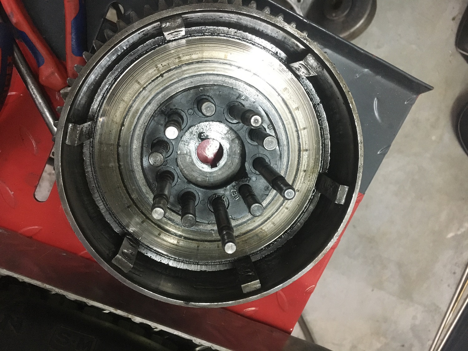

Hi zusammen,
hier mal ein Foto meiner Kupplungsnabe. Kann mir jemand sagen welcher Hersteller das ist es geht um die Kunsstoffscheibe die die Rollen verdeckt. die ist gebrochen.
Vielen Dank schon mal
Gruß Udo

sieht aus wie ne normale 5Finger Kupplung, das Plastikteil ist der Clutchretainer, kostet so um die 10 Euro
https://www.ebay.de/itm/313397142552?ha ... SwcnpgEYrL
ich halte sowas für die bessere Wahl
https://www.ebay.de/itm/313397139884?ep ... SwjFJgEYnr
gibst es alles beim freundlichen Forenbetreiber :D

Ja, sehe ich auch so. Brauchst aber so ´ne Spezialzange um die Sicherungsclips da rauszupoppeln.

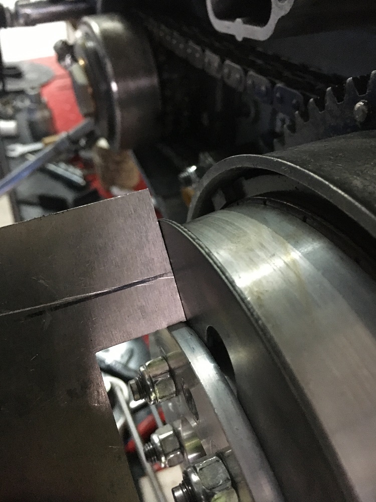

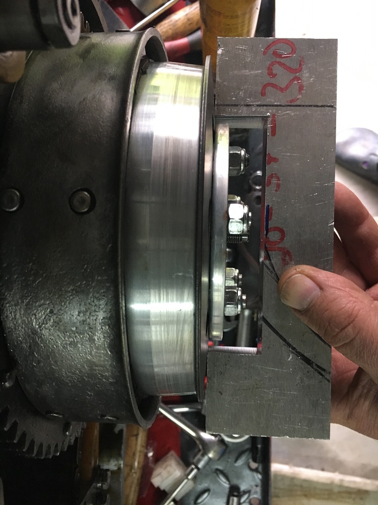

So alles zusammen und kuppelt schön - hatte mir noch schnell ein Werkzeug gebaut um die Tellerfeder einzustellen:
