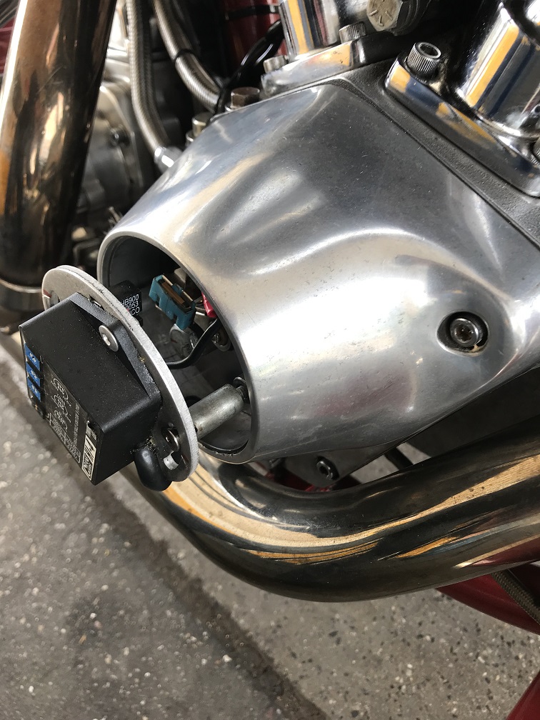

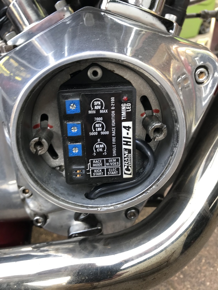

ich fahre eine 76 Shovelhead, FLH, Kick only,
Eingebaute Zündanlage: Crane HI-4, 2 Zündspulen, 4 Zündkerzen (HI-4 Single Fire System with Dual Plug Heads).
Hatte Probleme mit Zündaussetzern (2 bis 5 sec). Diese traten willkürlich auf. Kalt, warm, nach kurzer Strecke,
nach langer Strecke.
Zündspulen als mögliche Ursache angenommen und getauscht (2 neue Dynatek). Aber: Problem leider nicht gelöst.
Jetzt probeweise eine mechanische Zündung (Fliehkraftgewichte und Unterbrecher) eingebaut. 2 Testfahrten je ca.
50 km bisher ohne Probleme.

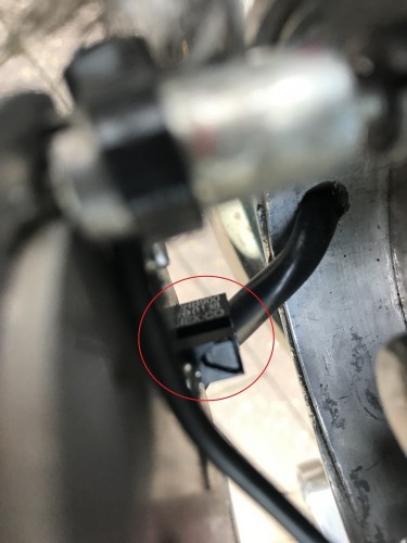

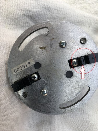

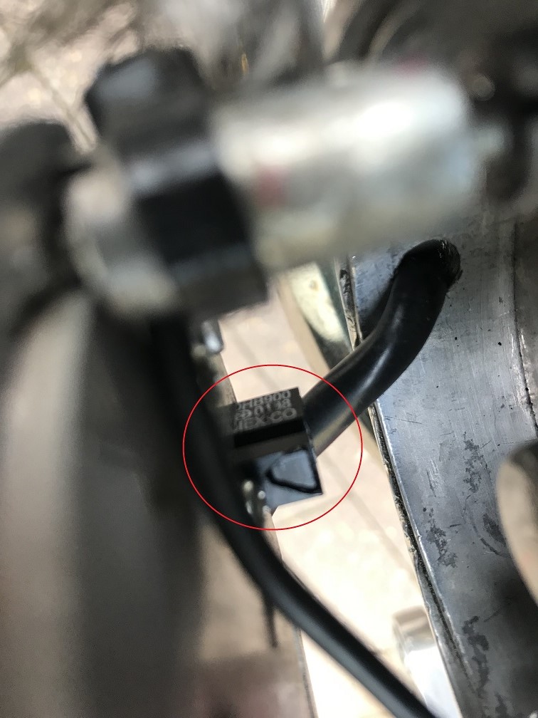

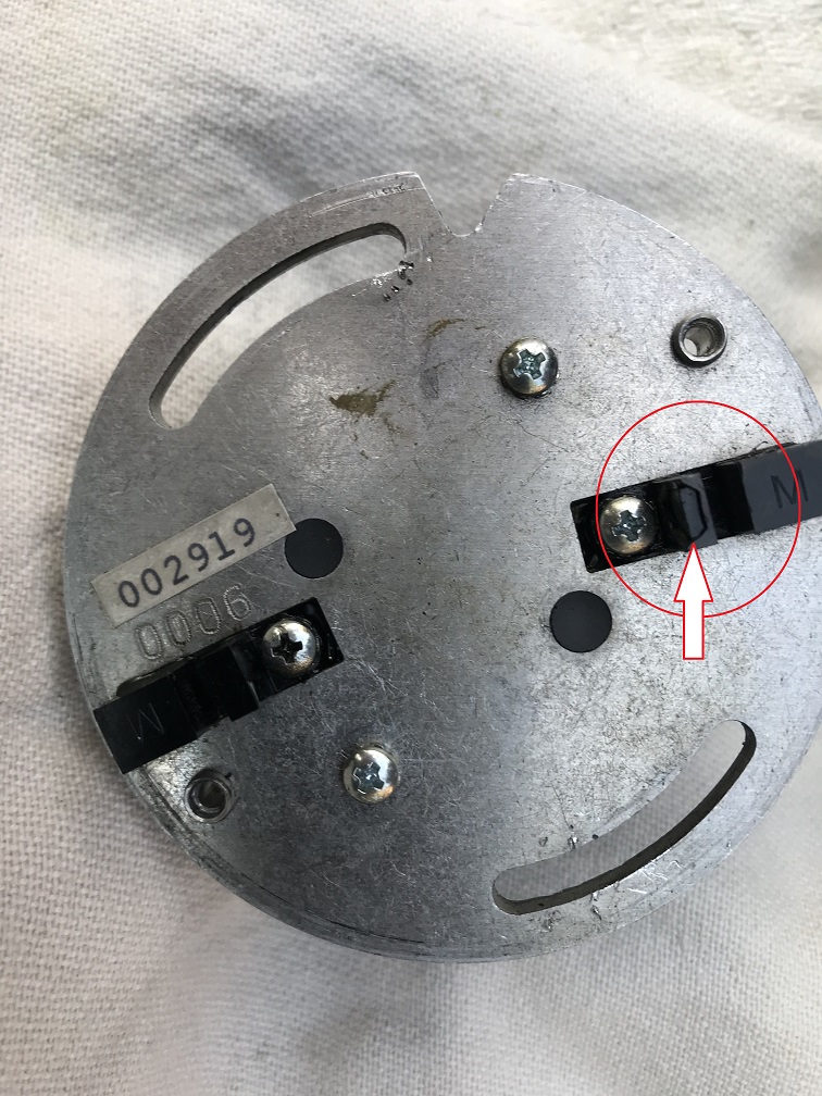

Habe jetzt festgestellt, dass ein Magnet auf dem Crane HI-4 Zündmodul leicht beschädigt ist. Plastikteil abgesprungen,
(siehe Foto). Dieses Magnet ist aufgeschraubt, aber ich vermute, man kann es wohl nicht wechseln (Ersatzteil ?).

Moin Uwe,
dein beschriebener Magnet ist der Hallgeber oder Hall Effect Sensor.
Wenn davon nur einer defekt ist dürften die Aussetzer auch nur auf einem Zylinder auftreten.
Da steht ja ne Bezeichnung drauf, kannst versuchen den Hallgeber als E-Teil zu bekommen und mit etwas Bastelei kann man den eventuell auch tauschen.
Bei den Flat-Twins ist es common practice nur den Sensor selbst zu ersetzen.
Hier findest du eine Anleitung wie es bei nem Beemer gemacht wird:
https://www.powerboxer.de/zuendanlage/2 ... reparieren
Vom Grundprinzip ist es bei deiner Zündung identisch und sofern die nicht vergossen ist sollte es machbar sein.
Chris

Re: Zündmodul
die HI-4 sollte es hinter sich haben.
Öffnen geht nicht, vergossen.
Soweit ich mich an die Lagerfeuergespräche mit Arthur erindere,
sind die zwei Hallgeber und Fenster nur da, um die exakte Position der Nockenwelle zu lokalisieren.
Der Rest wird in der Zündung berechnet.
Die muß ja quasi bissi Vorlauf haben um den Impuls zum richtigen Zeitpunkt zu generieren.
Wenn Du von Crane auf Kontakt umbauen kannst, solltest Du es auch schaffen die MTZ einzubauen.
Und bei Fragen kann man sich ja hier an...ach wie heista gleich, richtig...Arthur wenden.
