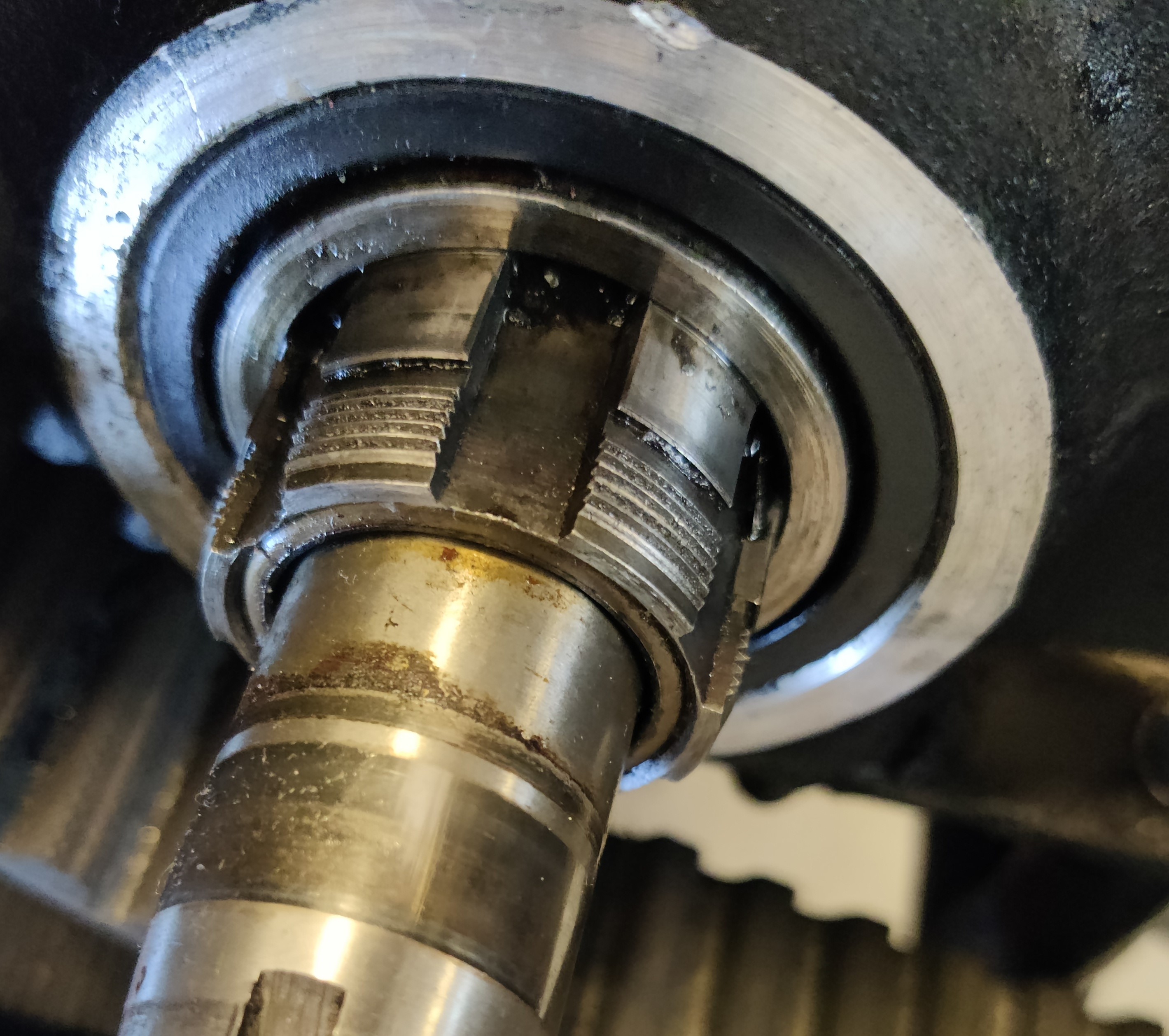

Nachdem ich nun den kompletten Primär runter habe habe ich noch ein paar Fragen.

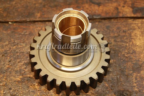

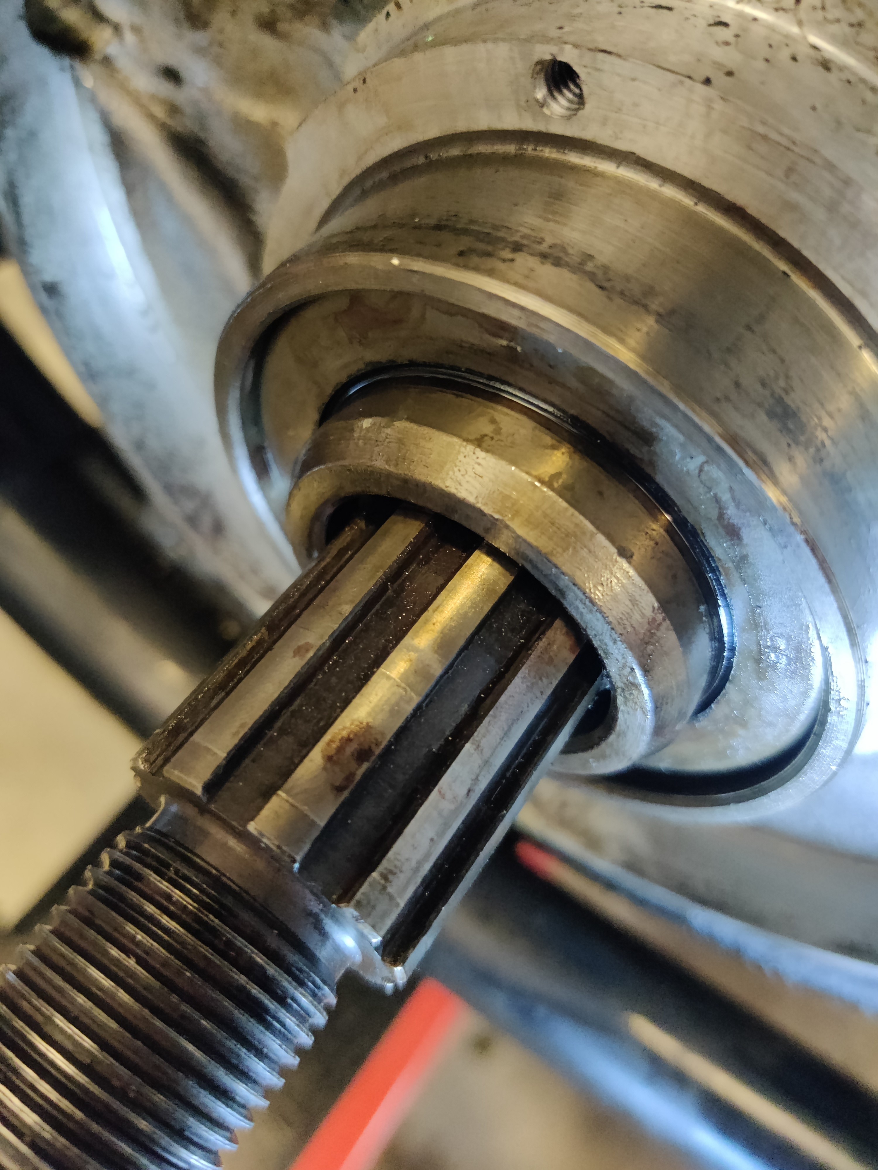

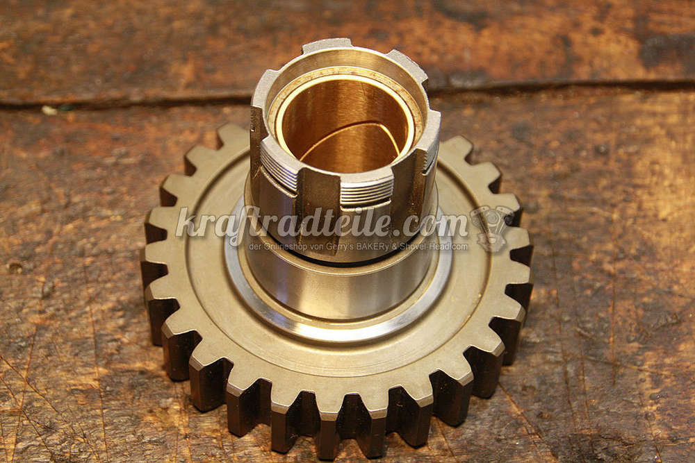

1. Kurbelwelle bekomme ich den Spacer nicht runter um den Simmering zu wechseln
2. Main Drive Gear wie bekomme ich den Spacer und den Simmering raus, es soll das 3 teilige Dichtset verbaut werden

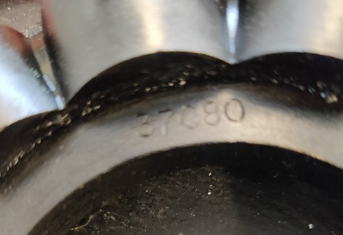

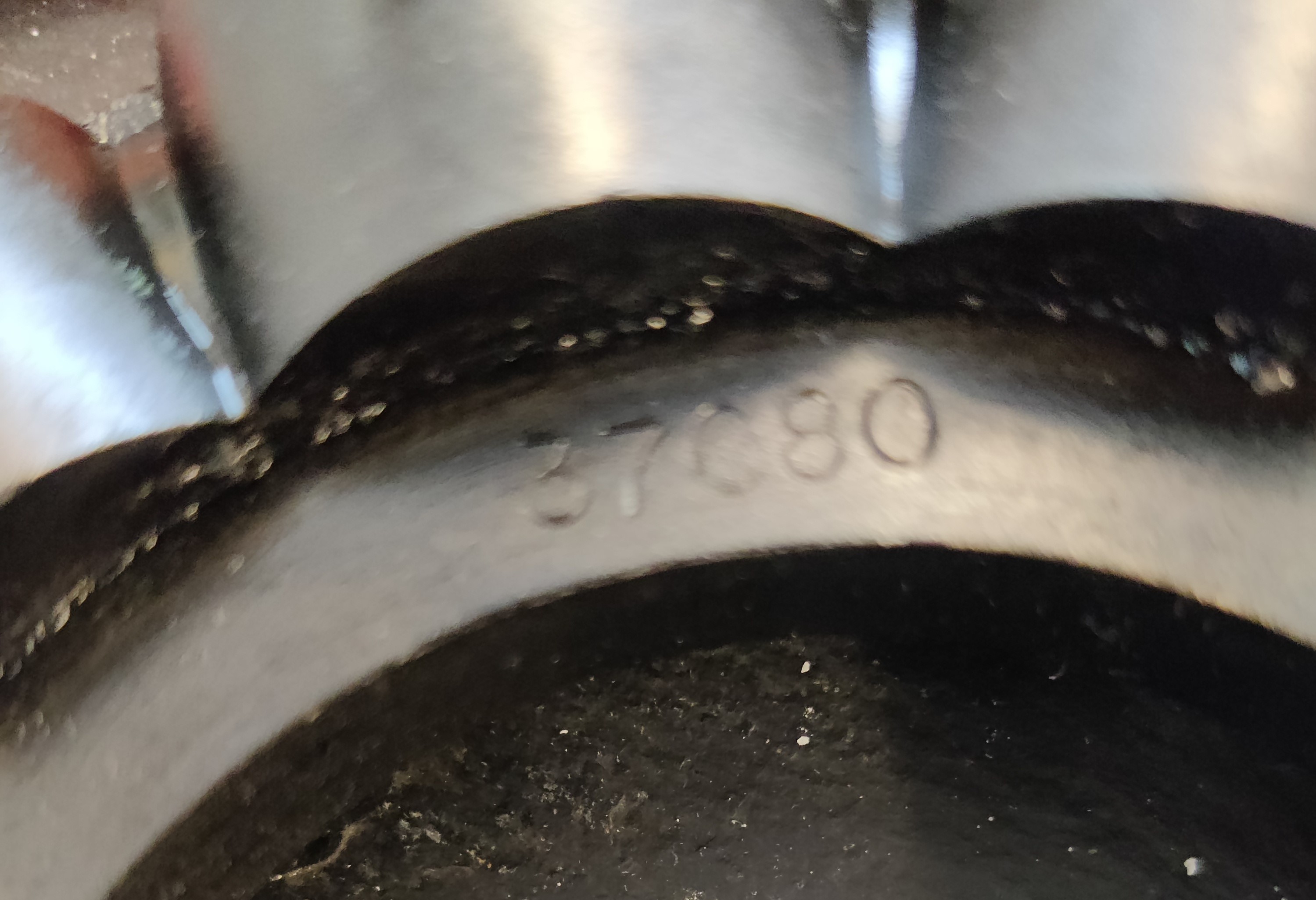

3. Beim Ausbau des Stators bemerkt dass der auch bald hin ist, Isolation am Stecker brüchig, Drähte haben schon Grünspan. Weiß einer was für ein Stator das ist. Kennung 37C80. Oder welchen könnt ihr empfehlen. Sturgis Bj 1981.

Habe ja auch genau das gleich gerade an der Backe - ich habe den Stator, Rotor und Überspannungssicheren Regler von cycleelectricinc.com.
Sollen gut sein - Langzeit steht noch aus

Den Spacer bekommst Du erst nach der Demontage des Simmerings heraus.
Ich bohre meist ein kleines Loch in den Siri, dann versuche ich mit einer 90°
Stahlnadel den herauszuziehen. Manchmal bedarf es mehrerer Bohrungen.
Meistens kommt man mit einem 3er Muster klar.
Die Hauruckmethode: mit Schraubendreher "knippen" ist "off the record"..

Okay, vielen Dank erstmal. Also kurz über den Spacer bohren und raushebeln. Ich bestell erstmal alle Teile bei Gerry und bei der Abdichtung von HDGMI ist ja eine Einbaueinleitung dabei Sollte passen. Der Stator ist wohl noch original und werde ich durch Cycle Electric ersetzen Hab ich bisher auch nur gute Erfahrungen gemacht .

Re: Getriebe, Kurbelwellen abdichten, Stator ersetzen
Ich bohre in die Simmerringe 2 gegenüber liegende Löcher, drehe kurze Schrauben rein und ziehe mit einem Nageleisen (Kuhfuss) über die Schraubenköpfe die Simmerringe raus. Wenn man vorsichtig ist und unter das Nageleisen ein Stück Holz legt, geht auch nichts kaputt. Am besten vorher bei der Auswahl der Bohrer und Schrauben eine Probe an einem dünnen Blech vornehmen.

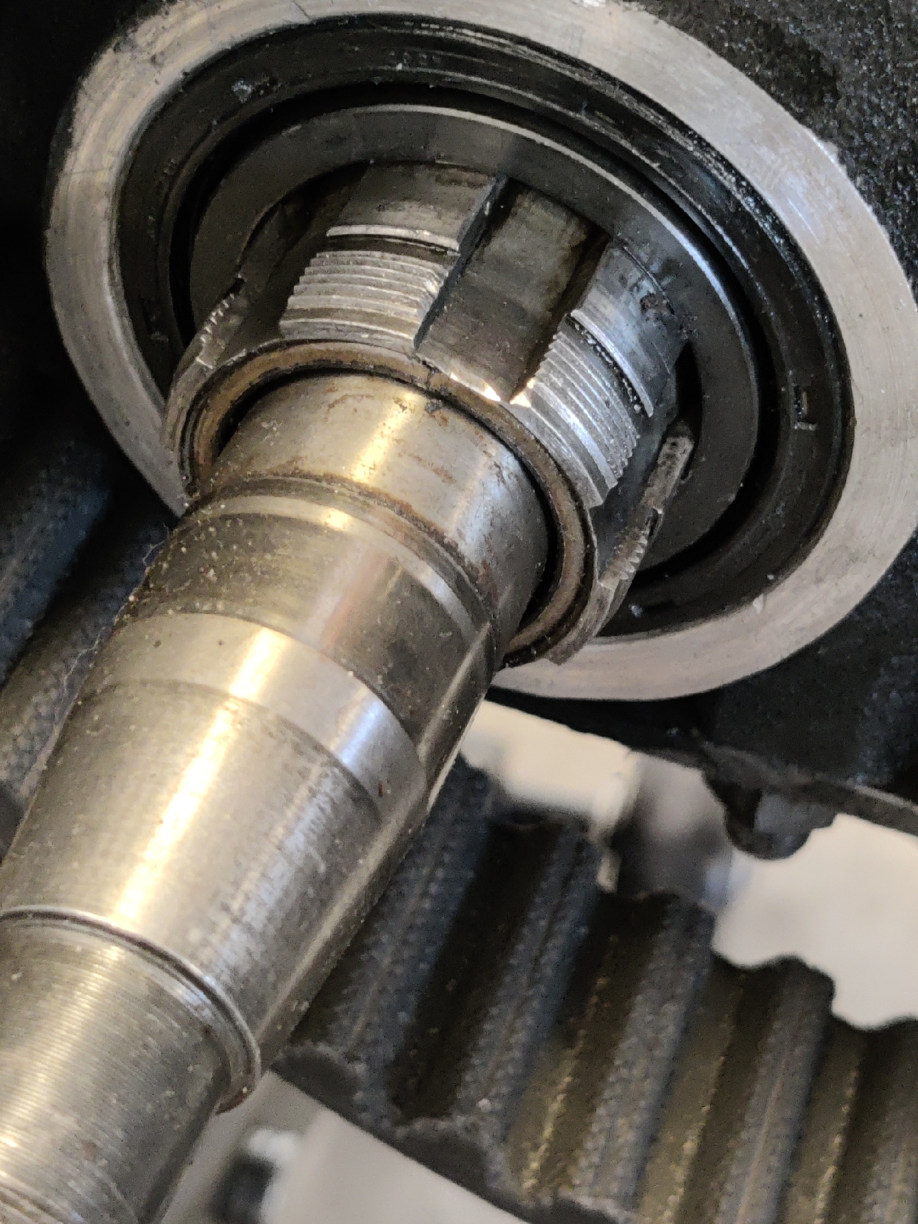

So, den Simmerring Getriebe habe ich schon mal raus. Hierzu noch eine Frage - ist es normal, dass das Main Drive Gear sich etwas bewegen lässt? Ohne den Simmering läuft doch einigermaße Öl aus. So ca alle 3 Sekunden ein Tropfen. werde jetzt erstmal Öl ablassen und dann den neuen Simmerring inklusive des 3teiligen Spacer Kit verbauen und schauen ob es danach dicht ist. Sollte man zur Vorsicht auch die abgedichtete ritzelmutter verwenden oder reicht das 3teilge Kit?
Gruß C53
Beiträge: 1014
Das Main-drive-gear lässt sich axial etwas bewegen, weil es jetzt ja lose ist. Das wird sonst durch Spacer, Ritzel und Mutter gehalten. Dann darf es nicht mehr verschiebbar sein.
Wenn die Welle im MD-gear viel radiales Spiel hat - sprich die Lagerbuchse verschlissen ist - sollte das behoben werden.
Zur Ritzelmutter gibt es hier schon etliche threads, mnusste mal suchen.
Die mit Dichtungen ist oft weicher als die normale Mutter und lässt sich u.U. nicht so fest anziehen.
Auch gibt es damit gerne mal Platzprobleme, da die Mutter mit Dichtung und WeDi deutllich höher baut.
...und wenn die Lagerbuchse des MD-gear ausgeschlagen ist, rettet dich der Wellendichtring auch nicht vor leckage.
Gute Buchse im MD-gear vorausgesetzt, ist es besser die Stirnflächen des Spacers gut zu planen, alles sauber einbauen, und die Ritzelmutter mit dem vorgeschriebenen Drehmoment anziehen. Oft ist ne lose/zu schwach angezogene Ritzelmutter Ursache für Leckagen.
Nachtrag: Den Wellendichtring vorne im MD-gear, der gegen die Eingangswelle abdichtet, auch gleich erneuern. Aber da hast Du wahrscheinlich auch so schon dran gedacht.
Ja, der kleine Wellendichtring, der zwischen Hauptwelle und Main-Drive-Gear sitzt, unbedingt erneuern. Setze mal das Kettenritzel wieder rauf und ziehe es mit der Mutter an. Dann kannst du das Radialspiel mit dem Ritzel mal prüfen. Meistens ist die Buchse und die Welle ausgeschlagen und der kleine Wellendichtring kann das Spiel nicht ausgleichen. Dort kommt dann auch das Öl raus.

Sodele Tag ist gelaufen Richtig Scheixxxe gebaut
1. Welchen Wellendichtring? Kommt der vorher rein? Hab jetzt den 2teiligen Spacer mit O-Ring drin. Pulley etwas angezogen und Axial Spiel ist nicht mehr vorhanden

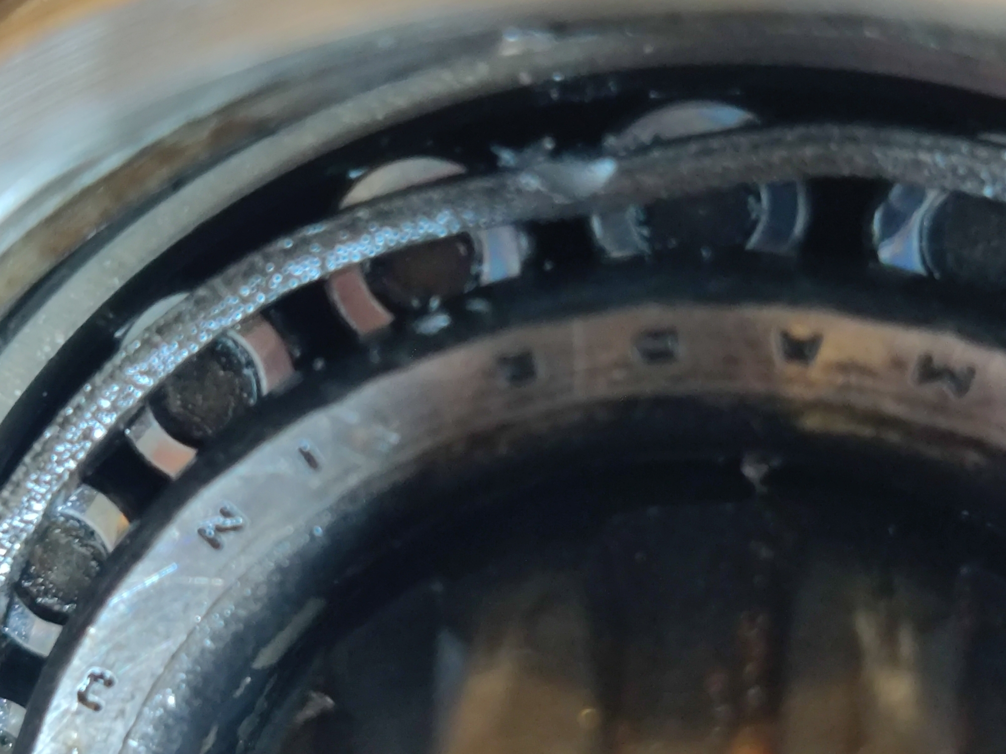

Nur an der Kurbelwelle hab ich Scheiße gebaut. Habe den Lager Käfig etwas angeditscht durch die Spax Schraube. Son Scheixx. Heißt wohl Motor raus und komplett öffnen. Halleluja

Hol mit einem Magneten die Späne aus dem Lager und versuche vorsichtig den Lagerkäfig zu richten. Kerzen rausdrehen, Motor drehen und beobachten, ob sich alle Lagerrollen leicht mitdrehen.
Wellendichtring Getriebe:
mit Wellendichtring.jpg (37.8 KiB) 935 mal betrachtet

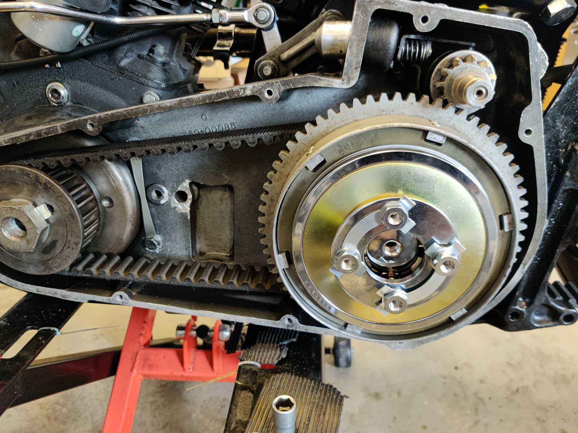

Sodele alles wieder zusamnengedengelt. Einzig die York Kupplung macht Probleme. Ich bekomme ums Verrecken nicht die 4 Nuts durch Retainer und Diaphragma Spring. Entweder bin ich zu doof oder die Amis haben mal wieder frei nach Schnauze gearbeitet. Maximal 3 packen, die 4te passt einfach nicht. Ist noch kein Druck auf der Feder. Irgendwelche Ideen?
